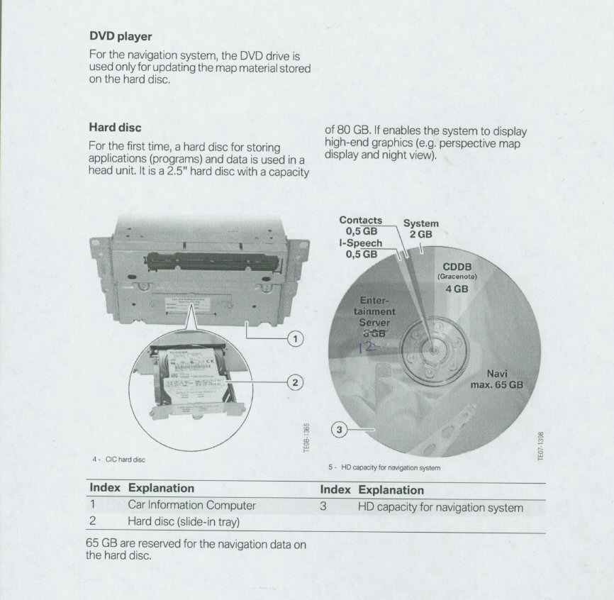

Ahoj. Mam E61 530xd r.v. 2010 s CIC s pevnym diskem, ktery ma 12.5GB. Nikde se mi zatim nepodarilo zjistit, zdali se jedna o nejaky konvencni disk, flash pamet ci SSD s nejakym normalnim rozhranim a zda by se nejak jednoduse nedal vymenit za vetsi. Nevite nekdo jak to je? Dik.

Já se domnívám, že podle zvuků, které jsou občas od CIC slyšet ve ztichlém autě, se určitě jedná o klasický HDD (ne SSD nebo flash) a ve velikosti 2,5".
Něco málo jsem našel zde, chce to hledat a zjistit o tom co nejvíc. Sám mám CIC také ale asi bych se bál s tím experimentovat pokud to funguje.
http://www.e90post.com/forums/showthread.php?t=185022

Nicmene jsem si to procet a zaver delam takovej, ze tu neni moc cesta s tim neco zasadniho udelat. Disk je 2.5" konvecni Toshiba jeste s PATA rozhranim. Navic je to specialni disk odolnejsi proti otresum a pretizenim. V PATA rozhrani se zrejme konvencni disk o vetsi kapacite nevyrabi. Tim mam na mysli tento specialni. Normalni se, samozrejme, delaj, ale to se tam dat neda. To by kleklo po par prujezdech po nasich "skvelych" silnicich. Rozhranim PATA je taky temer vylouceno nasazeni disku SSD, kteremu otresy nevadi. Nejvetsi jsem nasel 128GB a to uz az tak zasadni rozdil oproti puvodnimu 80GB (na disku jsou i data pro navigaci a cache) neni. Resp. vysledkem by bylo o neco vice nez zdvojnasobeni soucasne kapacity, ale to situaci az tak neresi. Celou svou audioteku bych tam stejne nenacpal a i tak musel resit, co kdy smazat a prehrat.

A redukci jsi hledal?
http://www.tinydeal.com/HDE-SATA-to-PAT ... uGAA2g[url]

Redukci jsem nehledal, protoze si myslim, ze bracket pro ulozeni disku zadnou redukci neumozni. Pro dokresleni situace pridavam obrazek. Je tam i videt, jak jsou rozlozene jednotlive oddily disku.
