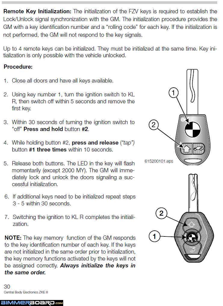

Jestli myslíš aby fungovala dálka, tak je to jednoduchý a je to popsaný v manuálu.
How To Initialize Old and New Style Remote Keys.jpg (101.38 KiB) Zobrazeno 599 x

Tak spárovat to nejde...dokonce i v Cartecu jim to nešlo, prý je chyba v něčem jiném

KarelOstrava píše:Brácha si nechal v Cartecu vyrobit nový klíč na ale neví jak to spárovat s autem. Je to nějak složité nebo jednoduché? Jedná se o e39 rok 2000
Jiná dálka na tom autě funguje? Aby nebyl problém třeba v přijímači... Jinak postup jednoduchý, ale musí se dodržet:
1. Sedět uvnitř a mít zavřené všechny dveře (!)
2. Otočit klíčem do polohy II a zpět, vyndat klíč [max. 5 sekund]
3. Stisknout a držet tlačítko odemčení (nejblíž k planžetě) + k tomu třikrát krátce stisknout tlačítko zamčení (logo BMW), pustit tlačítko odemčení [max. 10 sekund]
4. Pokud páruješ víc jak jeden klíč, opakuj jen bod 3 [max. 10 sekund] a už nehýbej klíčem v zapalování.

Super, přesně podle toho to jede...DÍKY FXi!

Tak delam vse dle navodu, auto se zamkne, odemkne na oba klice a kdyz to pak zkousim, tak jeden nezamyka ...... cifix :)

Určitě i ten druhej nestrkáš znovu do zapalování? Protože pokud ano tak ten první zase zrušíš :wink:

Radši jsem to zvýraznil. Na sto procent to bude ono.
