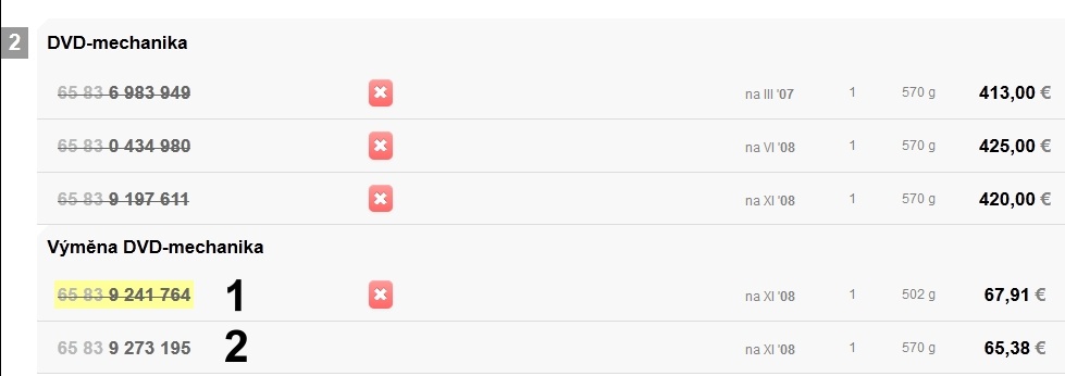

Uměl by teda někdo sehnat DVD mechaniku za rozumnou cenu, asi mi taky odešla protože to píše pořád abych vložil DVD s mapou. Případně poradí někdo jaké je objednací číslo, v ETK jsem našel dvě čísla a nevím které je to správné, jedno se tváří jako že už se nedodává.
viz obrázek
DVD mechanika - obj. číslo
dvd mechanika bmw.jpg (48.89 KiB) Zobrazeno 502 x

Jestli se ti 2500Kč za novou mechaniku jevi jako nerozumna cena, modli se at se ti nevysere neco jineho na co uz BMW slevy nedava. Na elektro veci jako jsou jednotky, jejich casti nebyva zadna velka sleva ani pro BMW partnery, nyni jsem bral jednotku a sleva pokryje dopravu ke mne. Toz tak nejak asi.

Tak 2500,- je pro mě dobrá cena, spíš se ptám jestli by ji někdo uměl za tuto cenu. forum sem prohledal ale nikde sem nenašel že by je někdo nabízel.
matiz: ty bys měl možnost ji za nějakou takovou cenu +- sehnat ? případně SZ

Umel, samo ze jo, jenze je to nevyhodne pro tebe, protoze mi nauctujou dopravu ke mne a jeste pak nasledne ja k tobe. Zavolej si do autorizaku a objednej sam, stoji opravdu okolo tech 2500 Kč a bud si to nech poslat primo, nebo se pro ni stav. Nove origo dily tady moc lidi nenabizi, protoze po nich neni az takova poptavka, a kdyz tak si je objedna ten kdo to auto dela...

posílal jsem mu kontakt na jednoho člena, od kterého jsem ji bral kdysi sám. Mechanika byla nová. A když vezmu cenu nové nav. jednotky je cena 2.500,- krásná cena. Koukal jsem na CarTec, mají jí za 2.586,-

Tak sem nakonec mechaniku sehnal za 2457,-Kč , výměnu sem si dělal sám a za půl hodiny to bylo vyměněný, dal jsem dvd s mapou do jednotky a hned na to ukázalo mapu, takže oprava se zdařila dobře. Jen po mě chtěli tam kde jsem bral tu mechaniku, abych jim pak vrátil tu starou zpátky, že to BMW bere zpátky. Ta moje jakoby nová taky byla vidět že už je to nějaká starší opravená. (tam vymění čtecí laser nebo něco za pár stovek a zase ji pošlou dál za plnou cenu, to je byznys :D )
