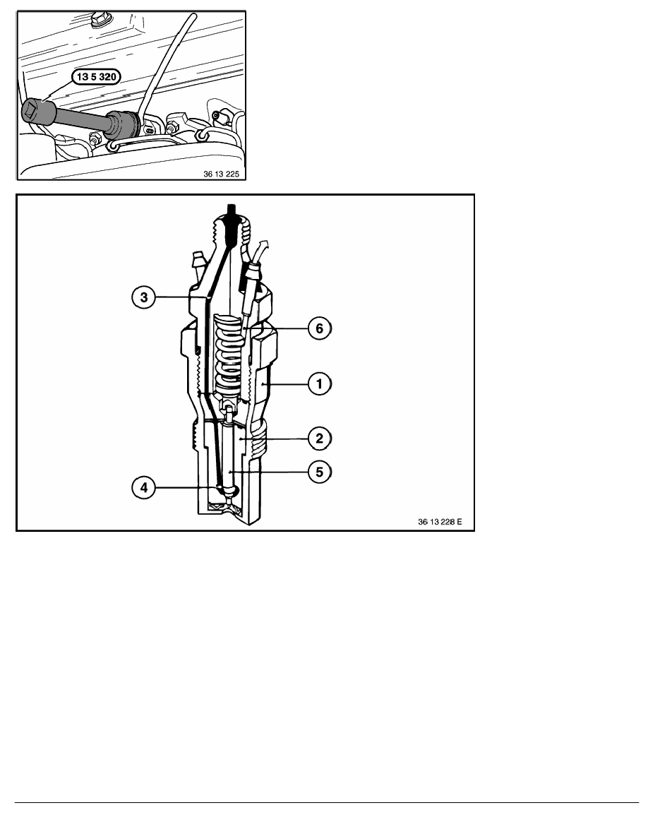

Má někdo s tímto zkušenost? Bohužel mám trysky už vymačkaný a čištění jim nepomohlo a dát 20 tisíc za nový se mi nechce. Měly by to být díly 2 a 5 dle obrázku dole a jejich výměna by neměl být problém. Dělal to někdo? Má s tím někdo zkušenost?

studoval jsem to dál a zjistil jsem, že trysky se dají jednoduše vyměnit bez nutnosti úpravy sw (dle zkušeností na dieselforu). Objednal jsem je v Německu na této stránce http://www.dieselkontor.de/product_info ... ts_id=2815, jedna tryska vychází na cca 400 Kč a posílají i do Čech. Co jsem hledal, tak se dají objednat i u nás, ale s "cz" přirážkou a mají skladem 1-2 kusy :-( Dál poreferuji až příjdou.
