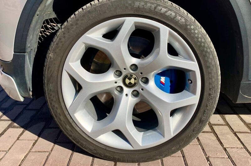

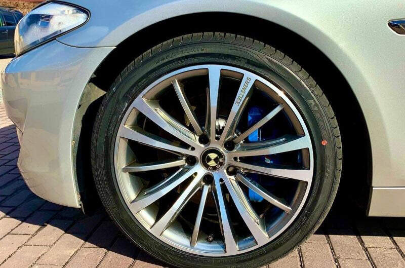

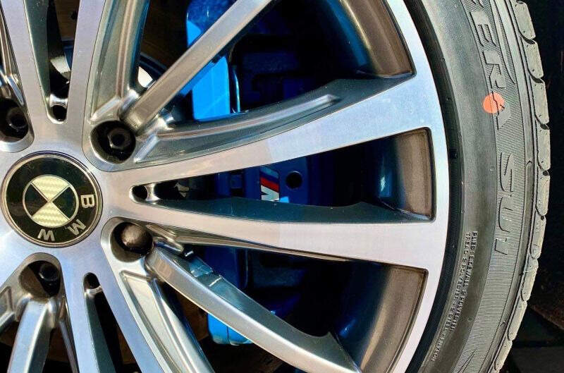

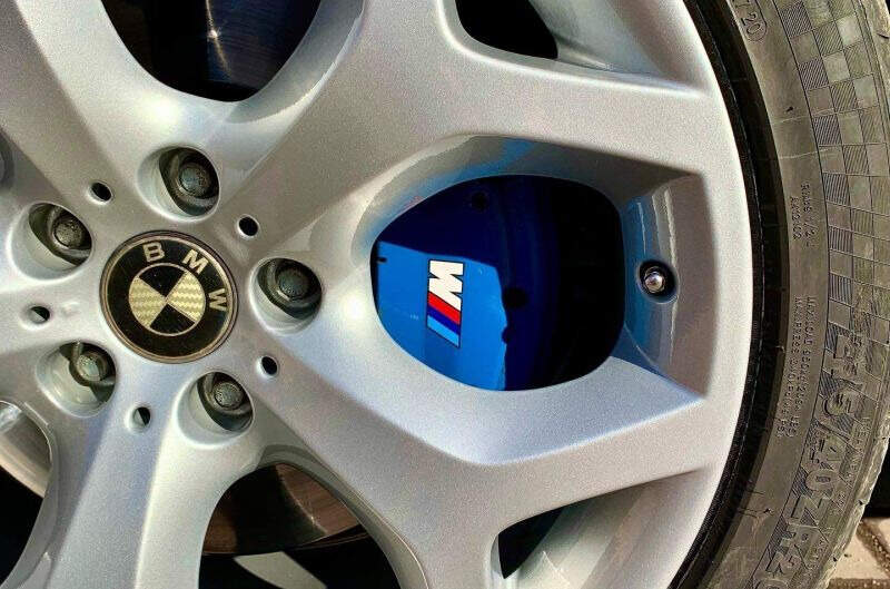

Jsem osobně rád, že stále je někde firma, o které se dá říct, že má zlaté české ruce, tentokrát to platí, alespoň pro mě o Chrudimské firmě na renovaci kol: https://renovacekolchrudim.cz/
Pro mě to je již 3 sada kol, ale to na co jsem se těšil přišlo nyní v podobě renovace orig BMW kol style YSPOKE 214 (20" 11/10J) a kol od firmy Kelleners (8,5/9J), které vyrábí kola na míru pro BMW. Kola jsou vyrovnaná a je instalován kovový ventilek v případě X5 gumový s přechodem na kovový, krásný detail :)
Nutno podknout, že detail je zacílen na celé kolo, tzn. lak je i vně i uvnitř kola :!: V případě 19" je nádherná práce na CNC, kde jsme zachovali nápis Kelleners a přitom udělali nově, krásný front of pohled na ploše, kola se poté pouze lakovala bezbarvým lakem.
V případě X5 jsou tam 2 vrstvy barvy, kola jsou tím pdem nádherně zalitá barvou. Tento individuální přístup je pro mě velice poitivní.
PS: Jelikož neznám vše, tak mě právě korigoval pan majite a to je dobře. 2 vrstvy základu a 2 horní vrstvy, takže celkem 4 :) Osobně bych si u nich kola udělal i kdyby cena byla dvojnásobná ;)

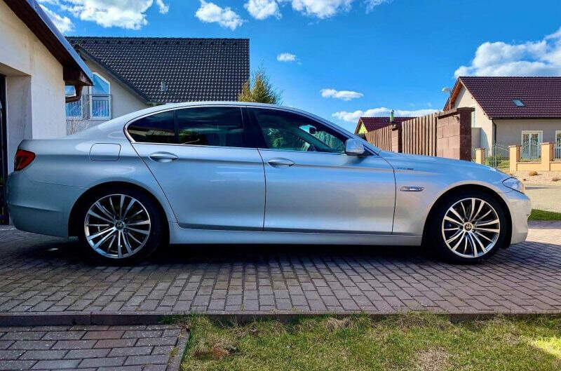

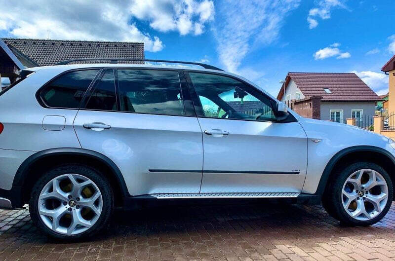

Máš to moc pěkný a foto vnitřku kol máš někde jak to vypadá po renovaci a laku ?
Hlavně ta 5ka vypadá dobře. Možná ještě někde foto na slunci bych udělal, když se do toho opře.
