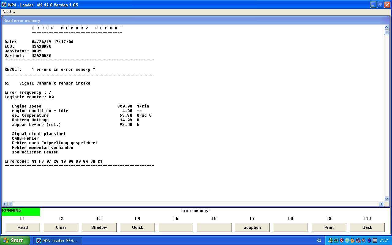

Napsal: čtv 25.04.2019 21:35
od Filozof
soukupadam. Tak jsem tam dal originální funkční čidlo a stejně to nejede jak má.
Takže stále i po smazání chyb to furt ukazuje chybu.
Může někdo přeložit co vše by to znamenalo ? já to zkoušel a všechno ukazuje na to stejné čidlo.
Sporadická nahodilá chyba ...
nemůže to mít souvislost z řetězem? či vanosem který je ko ???
