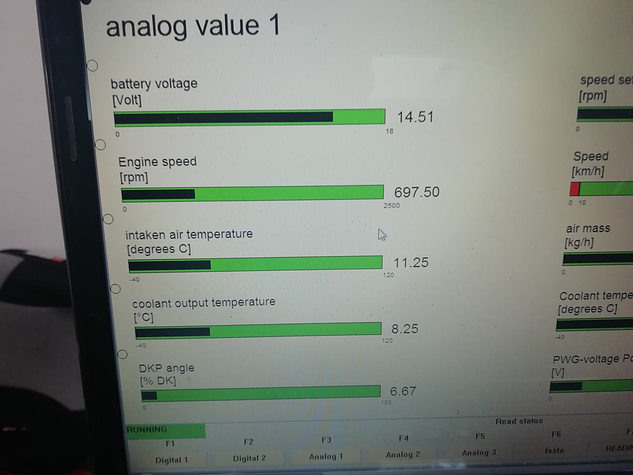

Tak alternátor jsem znovu vyrval a dojel s ním na stolici, napoprvé nedal nic, sundalo se víko, povolil a sundal regulátor znovu se nasadil a alternátor dává jako za mlada. Prý se občas stává že při zmáčknutí uhlíku sednou křive na sběrný kroužek a malér je na světě

Re: X5 4.8is ... zkusenosti
Jak málo stačí aby to nefungovalo správně

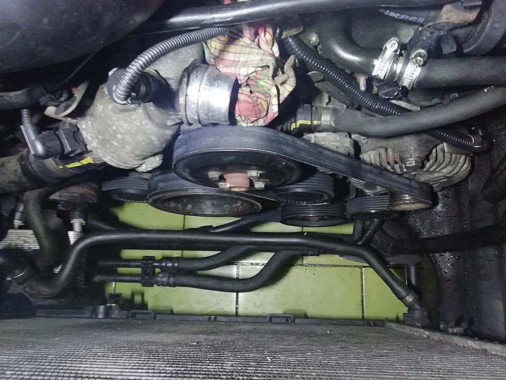

Kdybych po výměně regulátoru zašel rovnou na stolici ( měřící   ) tak jsem si ušetřil práci, takhle jsem to dělal 2x. takže až někdo budete měnit regulátor tak bacha na to jak vám sednou uhlíky, ne vždy se to musí po prvním zamáčknutí podařit

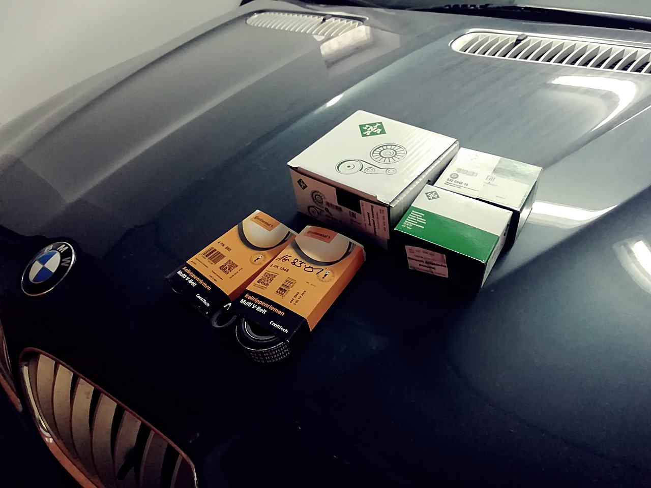

kladky řeměny
