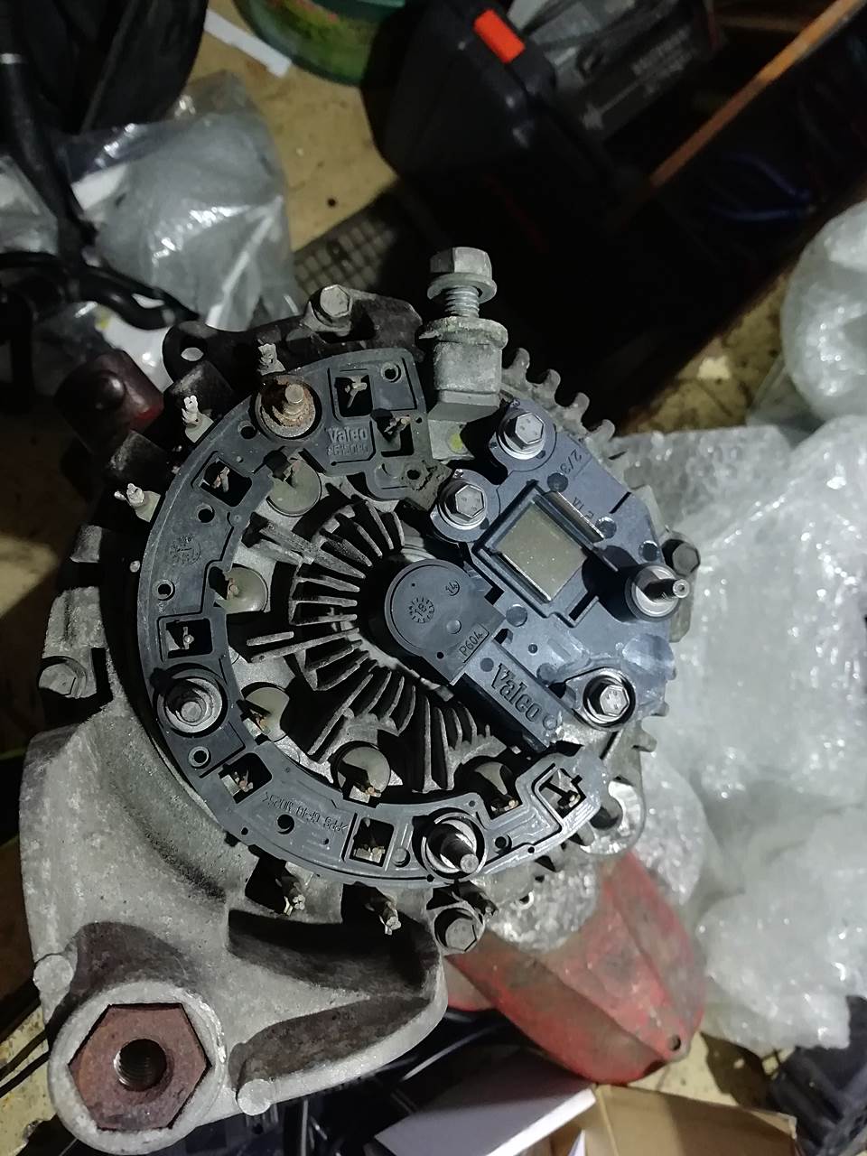

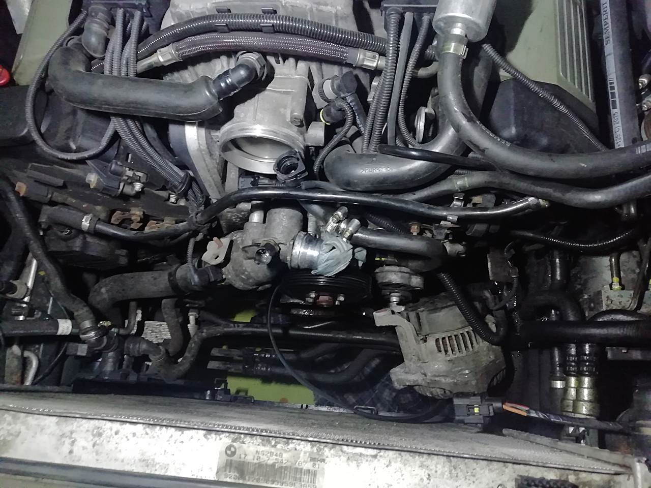

Re: X5 4.8is ... zkusenosti
tak alternátor venku, mezi těmi lpg hady celkem zábava se proplétat
Regulátor vyměněn za oem kus, tak snad bude po problémech, jestli by to mělo být někde na cestě mezi baterkou altíkem tak to v domácích podmínkách vzdávám.
Ještě čekám na nové INA kladky a Contitech řemeny a budu skládat zpět, celkem prdel je vydolovat z X5 plnou 90l nádrž lpg, u toho jsem se fakt dost nařechtal
Koukam, ze uz mas inovovane odvetrani
Asi jsi uz do toho nejakou korunu dal
Ten altik je maso, divim se, ze jsi do toho sel sam, klobouk dolu.
Kazdopadne to nema na 735 a jeji vodni altik, kde tomu brani naprava.

JaraX
- Příspěvky: 24548
- Klubové ID: 482
náprava?
ale ale a nezavazí tomu kardan?
Nic na tom skoro není, jenom doufám že se po výměně regulátoru dostaví očekávaný výsledek.Arnie_one píše:Koukam, ze uz mas inovovane odvetraniAsi jsi uz do toho nejakou korunu dal
Na e65 to snad musí jít stejnou cestou ven ne? Jooo zlatej vzducháč

Pánové na diag jsem lama, takže se zeptám hodně jednoduše, jsou tyto data v pořádku? Co znamená ten údaj poslední signál 12,50%?
Znamená že z alternátoru jde krásných 14,6V ale proč nejsou i na baterce když jsem v live datech?
Vyměnil jsem regulaci, jediná změna je to že to ASI dává co by mělo ale po 15 vteřinách se rozsvítí dobíjení a chyby 2E97 generátor.
Díky za každý nápad.

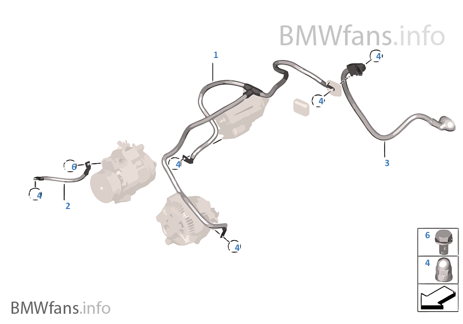

JaraX
- Příspěvky: 24548
- Klubové ID: 482
těch 12,5 procenta znamená že jaký obržel poslední signal o zatížení alternatoru, než došlo k chybě, resp když k ní došlo. ten altík jede na 12 procent. Pokud berem že je naprosto OK, tak podle mě nemá kam dávat proud.
zkontroluj si motorovou konstru, taky si zkontroluj propoj B+, tzn místo kam dávaš startkabel, jestli je to dobře utaženy, stejně tak z druhé strany tohodle místa, tam je přívod pro celý motor.
dále pak vem multimetr, a změř napětí na tomdle místě a na baterce, idealně za běhu, jeslti to je stejny.
Snejk
- Příspěvky: 3118
- Registrován: sob 17.06.2006 00:00
- Klubové ID: 2166
to je dobry ze na altiku je 14 a na baterce 10. to ma nekde slusnej prechodak... kostra motoru, plusak at uz kdekoliv.. no nekde bych cekal ze se to bude i slusne zahrivat, takovej ubytek

Tak nevim kde je problem, dle výpisu z chyby dává alternator 14.6V, po změření přímo multimetrem má na výstupu 10.9V. Takže nejspíš půjde opět ven, regulator to nezachranil.
