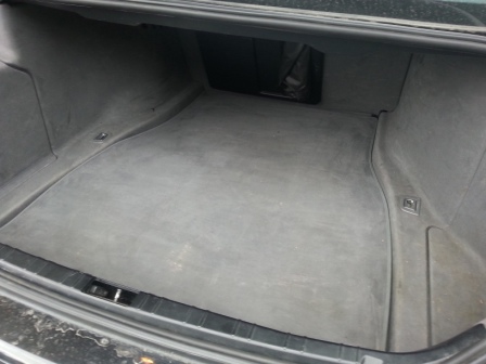

JaraX píše:103 litru nafotím, nic menšího tam nikdo nechtěl,
Tak tady jsou fotky plynu od JaraXe, já max. spokojenost.

díky na fotky. Dno kufru je tedy docela zvednuté, takže asi ta dřevěná podlážka co byla nad rezervou, tu tam teď nemáš a na dně kufru je jen ten kobereček?

ta podlážka se tam už nevejde, to je prostě dan za tu 103 litrovou nádrž,

#931 Příspěvek od hurvajs77 »
Hmm, tudíž je pro mne 103l pasé...

#932 Příspěvek od JaraX »
pak jedině o 3cm nížší nadrž, 87L

#933 Příspěvek od hurvajs77 »
no uvidím, ale aby se mi zvedlo dno kufru o tolik a ještě nebylo pevné, to se mi fakt neche.

#934 Příspěvek od JaraX »
pevné to je hodně, nebo ti 4mm plech nepřijde dost pevnej?
samozřejmě každyho věc, jezdí mi sem i E65 s 50l nádrží, tankování LPG už jsem viděl dokonce i v zadním blatníku a u motoru pohromy.

JaraX píše:pevné to je hodně, nebo ti 4mm plech nepřijde dost pevnej?
samozřejmě že ne, ale přeci jen, když vidím to "vlnu" na podlaze kufru a to se mi to nelíbí. Toroid pevný je, ale je vyšší než normální dno, takže se v kufru vytvoří nerovný povrh, čehož bych se chtěl vyvarovat. Samozřejmě na druhou stranu bych rád co největší nádrž... Prostě musím najít přijatelný kompromis, to je celé ;-)

Dej mi chvíli času a kufr bude rovnej a nic nepoznáš, je to jenom o tom si trochu pohrát, potom dám šablonu JaraXovi, čtrnáct litrů je rozdíl 100km dojezd a to už je dost a stojí za to. A co dneska z polska není, já ho mám za humny u nás italské kování zaplatím 120 a to stejné italské v polsku 80, vana ravak u nás 13tis v polsku 8.5tis a tak je se se vším.

Já bych do 7er když tam vleze 103litru toroid menší jistě nechtěl. A ty 2cm se podle mě dají řešit podložkou a bude podlaha rovná.
Hlavně bez plováku at se tam těch 100litru LPG opravdu vleze. To je pak paráda hlavně když člověk jede dálku třeba řecko nebo chorvatsko apod. nemusí tankovat co 500-600km ale třeba 800-900km udělá nebo i více podle spotřeby. Řešit nad ránem v Madarsku kde vezmu LPG nepřeji nikomu zažít když otevírají třeba v 6h ráno.
Viděl jsem 7er a borec tam dal snad jen kolem 65litru do toroidu to mi přišlo směšný kolik na to asi dojede. Asi nějaká 80L nádrž. plus plovák a 20procent rezerva. :?

ale rušit plovák není uplně bezpečný
