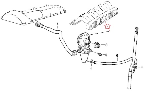

M50 separátor nemá, ale odvětrání klikové skříně má. Ze stejného místa jako M52, z ventildeklu, odkud se přisávají olejové páry a jiné chuťovky do motoru a jsou spalovány.
Odvětrání klikové skříně mají motory "odjakživa", kdyby neměly, tlakoval by prostor proniklými spalinami kolem kroužků a zvýšený tlak by rychla vyhnal olej ven kolem všech těsnění. Kdo byl na BIG Classic Meetingu, všiml si na předválečné BMW 328 odvětrávací trubky končící volně v prostoru dole vedle motoru.

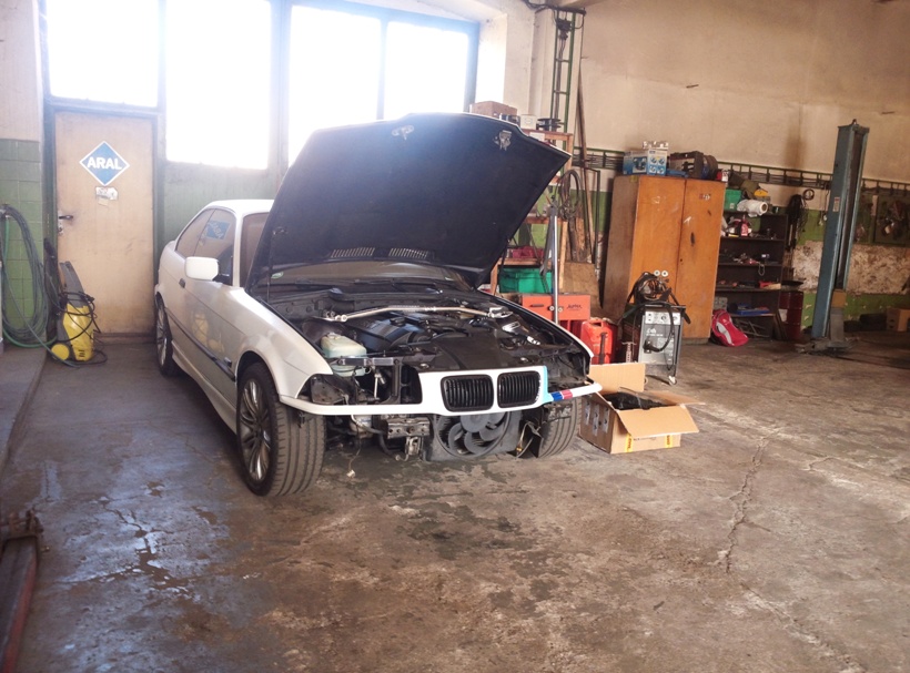

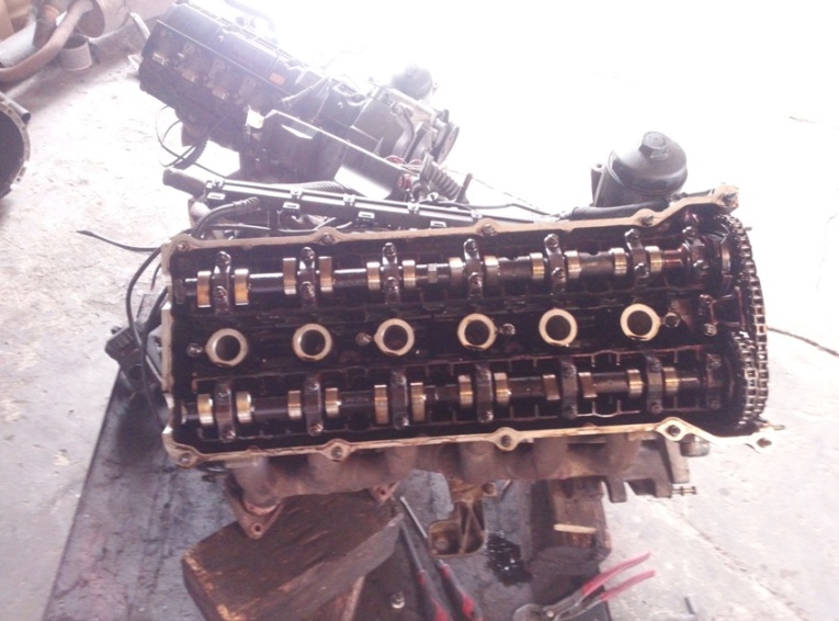

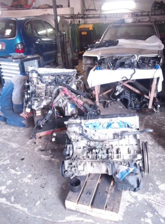

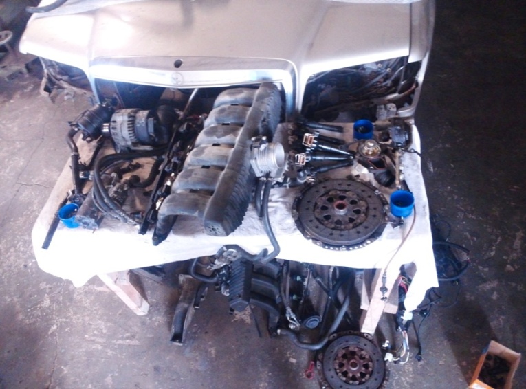

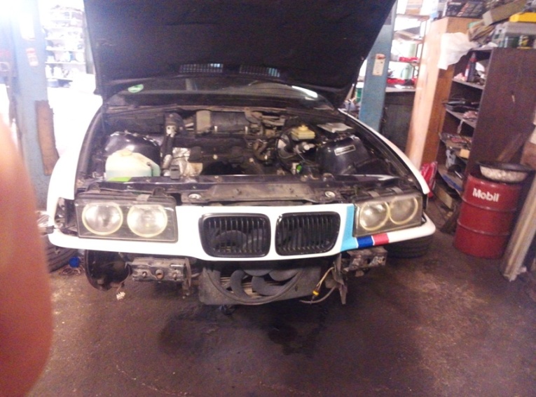

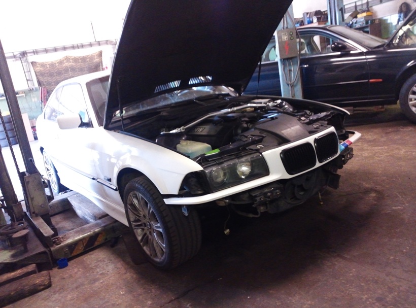

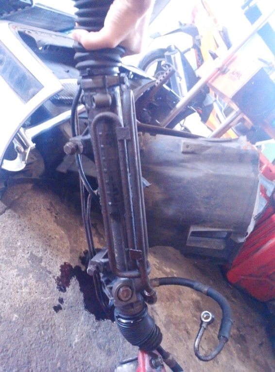

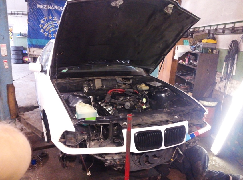

nový motor od "IVA" a auto už jsou na dílně, vše vyndané a pracuje se na přehození dílů M50 na nový motor. Spojka ve vynikajícím stavu (origo BMW, asi nova?). V chladiči posilovače byla díra, proto to asi nefungovalo - nový už je na cestě.
Jinák se samozřejmě vymění kapaliny, filtry, řemeny, napínací kladky atd + olej v převodovce. Pak se vrhneme na brzdy.
Jinák prodejce žádnou kompenzaci neposkytl.

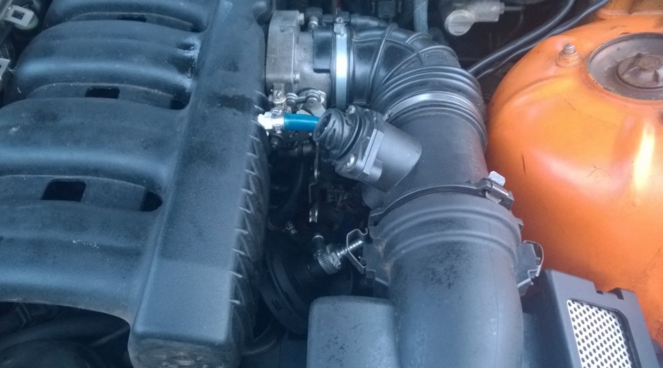

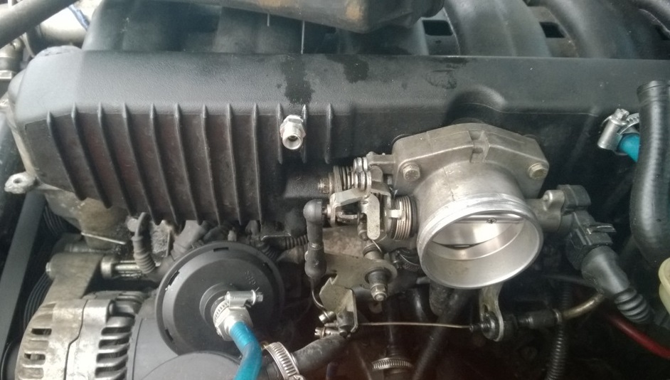

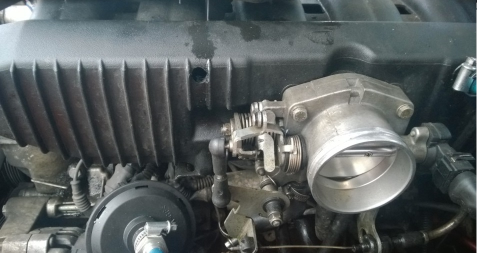

motor už je skoro hotový a zítra se chysta instalace a startování.
Jen řeším jeden problém se separátorem. V autě je motor M52 (který má seperátor) který je swapnutý na M50 (který separátor nemá). Seperátor tam není a kvůli tomu jsou 3 hadice odpojené a visí v motoru jen tak (2 jsou zaslepené).
Rozhodl jsem se, že separátor dam zpátky, ale protože sání M50 nemá vstup pro separátor, zvolil jsem postup viz. foto. Tento systém by měl zprovoznit funkci separátoru.
Určitě tu někdo má swapnutou M52 na M50 - jak máte pořešený ten separátor?

Re: půjčí někdo 3er coupe? - vyřešeno-pokračování

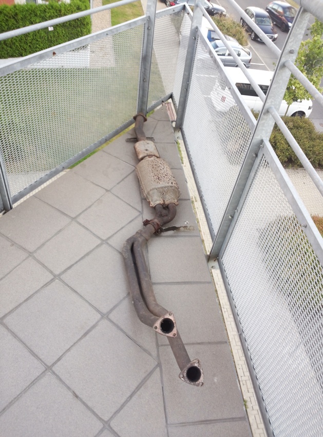

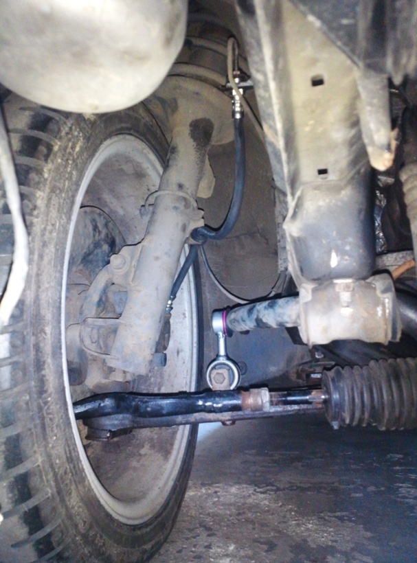

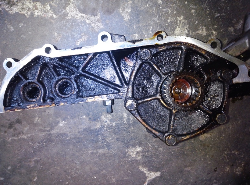

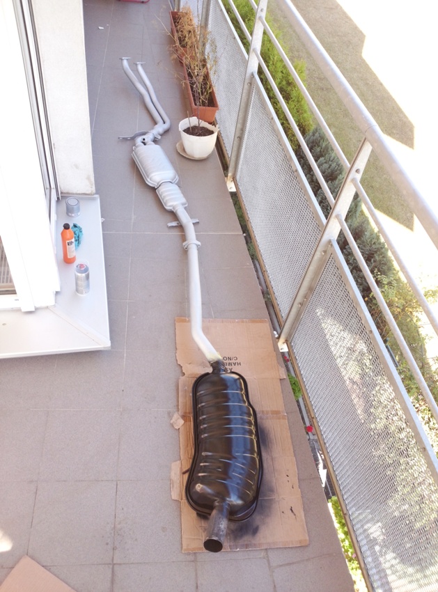

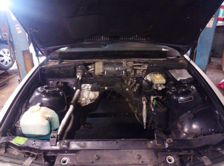

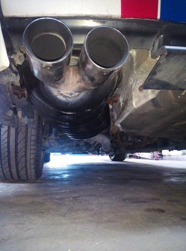

Tak auto už je hotové. Trvalo to cca měsíc.

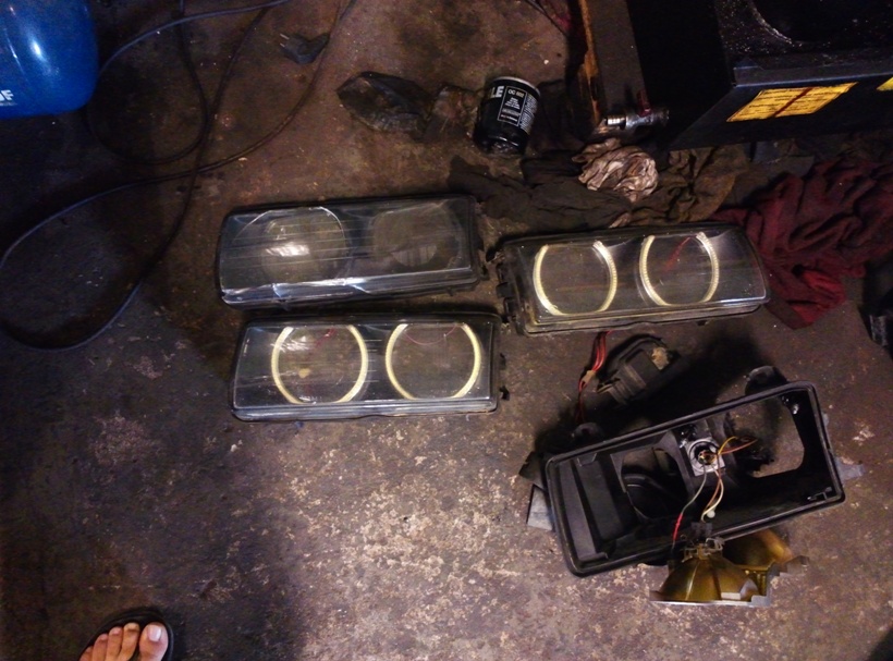

Co se vyměnílo?: Motor, řemeny, kladky, olej v motoru, svíčky (BOSCH super 4), olej v převodovce (olej BMW dle VIN), filtry (včetně palivového), brzdová kapalina, všechny brzdové hadičky, stabilizátory, použitý ale dobrý kompletní výfuk včetně kata (původní výfuk kat vůbec neměl) - výfuk jsem zrenovoval, koberec do kufru, nové mlhovky, přední světla čočky (kurýr ČP při převozu jedno světlo rozbil!!! , takže se musely použít skla z původních světel). Utratil jsem cca 32000Kč a lehce přesáhl původní rozpočet. Posilovač je opraven.
Výsledek:
auto se úplně změnílo, už žádný fialový čoud, skoro vůbec nic z výfuku není vidět. Výfukové plyny mají dobrý "smell". Prostě s tím původním motorem se to srovnávat absolutně nedá. Naprosto spokojenost!
Co mě ještě čeká: oprava šíbru, nastavení pravého zrcátka, ABS, poblikává kontrolka airbag
