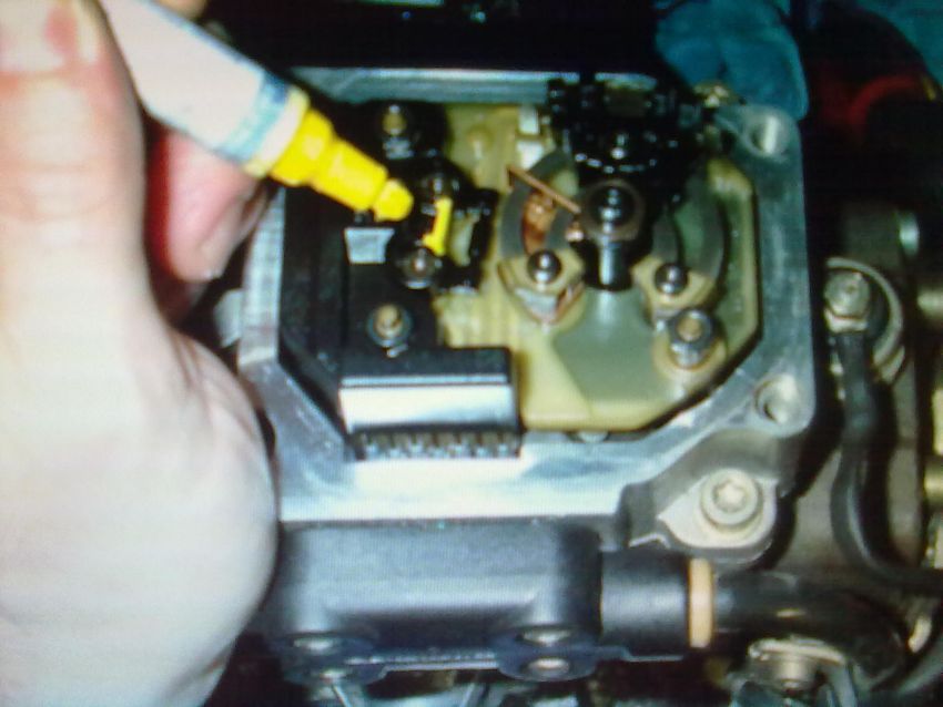

Čidlo venkovní teploty nemá s chodem motoru nic společného, to je pro klima, výhřev zrcátek, trysek ostřikovačů atp.
Pro měření vstupní teploty motor využívá váhu vzduchu, jak bylo popsáno již dříve.
Tvůj problém vypadá asi takto:
Bavil jsem se s několika mechaniky, kteří dříve dělali na závodních autech. Nápady byly různé - potenciometr škrtící klapky, vyčistit volnoběžný ventil, nastav na tempomatu nějakou rychlost a pak zkus přeřadit - když vylítnou otáčky je to spínač na spojce atp.
Tento motor N53 má škrtící klapku kvůli podtlaku ale přívod vzduchu si řídí systém variable valve timing (called double vanos by BMW). Valvetronic se jim tam už nevešel, ten je myslím u N52 (=m4Zlik?). Nevím, jestli jsi tu klapku už měnil, v tom seznamu výše ji nemáš. Vypadá to takto http://www.bmw-planet.com/diagrams/rele ... 3_0011.png , v ETK takto http://www.realoem.com/bmw/enUS/showpar ... Id=13_1181 . Pozor, je to pro moje 5er, ty si najdi svoje správné BMW číslo dílu.
Když odcvakneš ty plechové sponky na bocích, tak se Ti objeví podobný zubový převod http://img5.fotos-hochladen.net/uploads ... r70vtk.jpg a jsou tam i plastik kolečka http://img5.fotos-hochladen.net/uploads ... i61r0s.jpg . Udělej mi radost a nekupuj hned novou klapku, ale "votevři to". Ten mechanismus musí chodit hladce, musí sledovat pohyb plynového pedálu a ta klapka musí spolehlivě uzavírat přívod vzduchu, nesmí se zasekávat ani mechanismus, ani vlastní klapka v sacím hrdle, kde na okrajích vznikají "nápaly" karbonu. Karbon se dá vyčistit, pokud tam najdeš mechanický problém, tak asi novou klapku
V elektrické části je potenciometr, který snímá polohu té klapky (poziciometr), vypadá to podobně, jako u tohoto diesela http://dieselpower.cz/forum/userpix/680 ... 1722_2.jpg , dá se to prostříkat Kontoxem, aby se odstranila mastnota, i když nevím, kde se tady vzala. Totéž udělat s konektorem X6390 a podívat se na aretaci kontaktů, jestli jsou zajištěné = nezasouvají se dovnitř. Tyhle 6-ti pólové Hirschmanny byly na zajištění kontaktů hodně citlivé.
Dále se dělá kalibrace této klapky diagnostikou, nebo bez ní. Popíšu tu druhou variantu:
1) statická - zapnout zapalování, nechat 40 sekund zapnuté, vypnout zapalování až všechno zhasne, počkat 2 minuty
2) dynamická - zapnout zapalování, plynule sešlapovat plynový pedál až na doraz (nedupat) a zase plynule pouštět, opakovat 5x, vypnout zapalování až všechno zhasne, počkat 2 minuty = hotovo.
