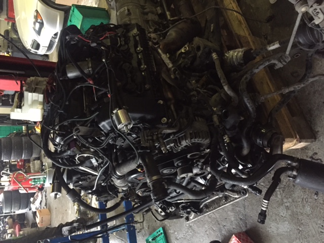

no je pravda že pohled na vyndanej motor z x5, je jako jadernej blok temelina :lol:

ten tajrdlik na fotce nejsem ja ale pan dick, ja vypadam vic jako bezdomovec :lol:
