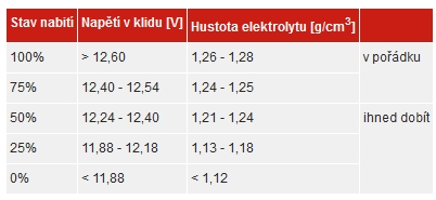

Crixallis
Příspěvky: 198
Registrován: ned 26.06.2011 00:00
Bydliště: Praha-Západ
Klubové ID: 2929
#85 Příspěvek od Crixallis »
mělo by se to pohybovat přibližně v rozmezich na obrázku níže

Kukace
Příspěvky: 216
Registrován: ned 06.02.2011 01:00
#89 Příspěvek od Kukace »
tak sem nameril 11,8 .Rok yvroby sem nenasel,ale ma urcite vic jak 3 roky.Ma ji vubec cenu zkouset dobijet?Teply starty sou vpohode,se studenyma to ma problem.
