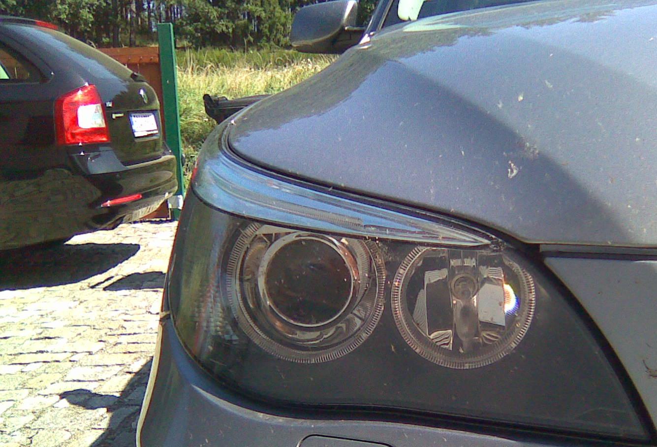

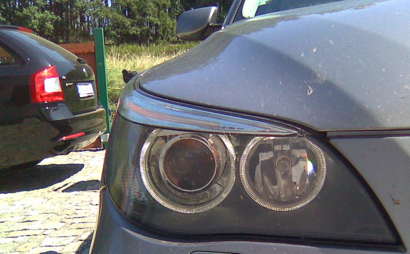

sonyk02 píše:avana: jo to sem si taky všimnul že na obrázku jsou světla z faceliftu a nepředpokládám že to bude svítit jak na tom obrázku, tam je to hodně přehnaný. Ale jak píšeš, obrázek dobře prodává :-)
jestli chceš, zítra ti nafotím jak to vypadá na autě za dne a za šera, ať máš představu...

Najděte rozdíl 8)

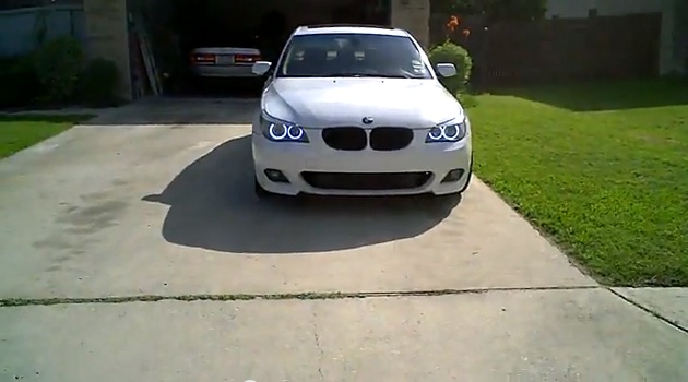

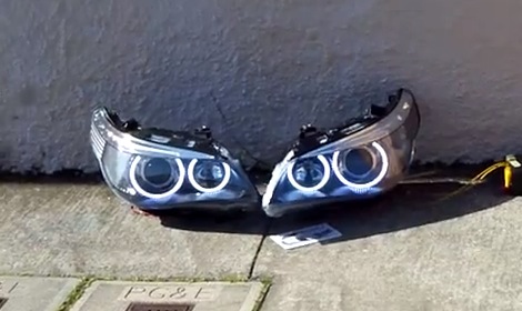

Dneska jsem narazil na tohle:
http://www.youtube.com/watch?v=7SeelOWhbCc
a
http://www.youtube.com/watch?v=I94Hp2HvanE
Je to LightWurkz/Umnitza Orion systém, je to LED kroužek co se musí do těch světel teda zadělat (podobně jako CCFL), takže se to musí vykuchat a operovat… ale pro preLCI AE světlovody co se nedaj na denní svícení vůbec použít je tohle docela pecka…
haarosh
Příspěvky: 199
#100 Příspěvek od haarosh »
LED angel eyes jsem měl na svojí E46, super věc na ebay jsem je pořídil za cca 1000 Kč a svítilo to báječně jako denní svícení. Viditelnost super, jako na tvém odkazu. Každopádně teď řeším stejný problém na E61, ať tam dávám cokoliv, stejně to nesvítí. Toto je dobrá alternativa ale musí se rozebrat světlo. Zlatá E46, tam se to jen vycvaklo na pár místech a byl jsem vevnitř. Každopádně asi do toho půjdu i teď, jen to bude větší pakárna. :(
