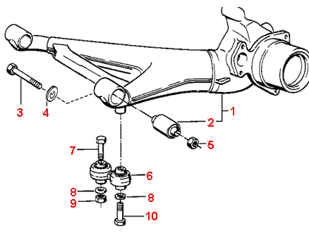

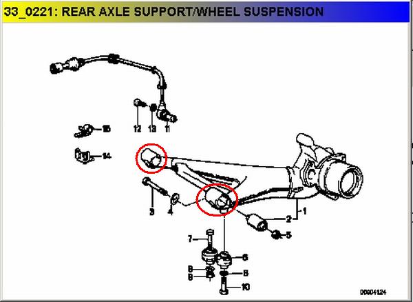

Pavel H
Příspěvky: 3694 Registrován: ned 18.01.2004 01:00
Klubové ID: 98
#98
Příspěvek
od Pavel H » ned 16.01.2005 16:51
Nejspis mysli tohle.
Doktor1
Příspěvky: 782 Registrován: pon 08.12.2003 01:00
Klubové ID: 78
#99
Příspěvek
od Doktor1 » ned 16.01.2005 16:51
Je to dil c 6
Zave
Příspěvky: 7883 Registrován: sob 22.05.2004 00:00
Klubové ID: 90
#100
Příspěvek
od Zave » ned 16.01.2005 16:57
a k cemu to je? vim ze na to vzdy cucim a ani nevim co to je
