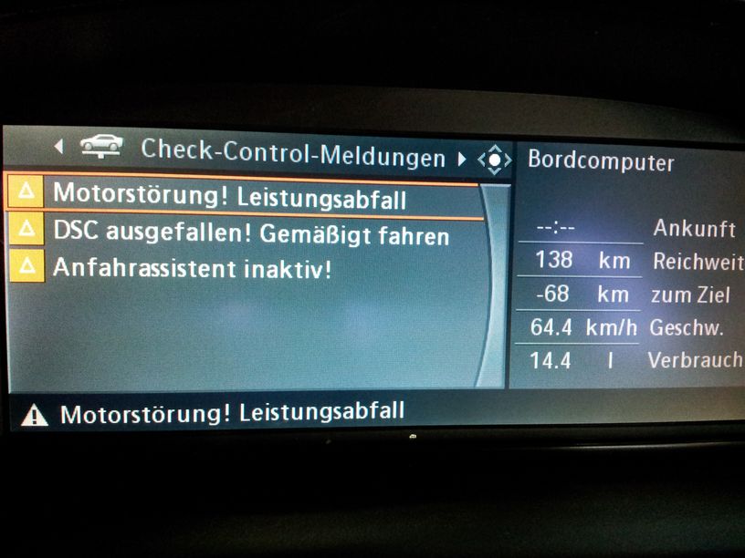

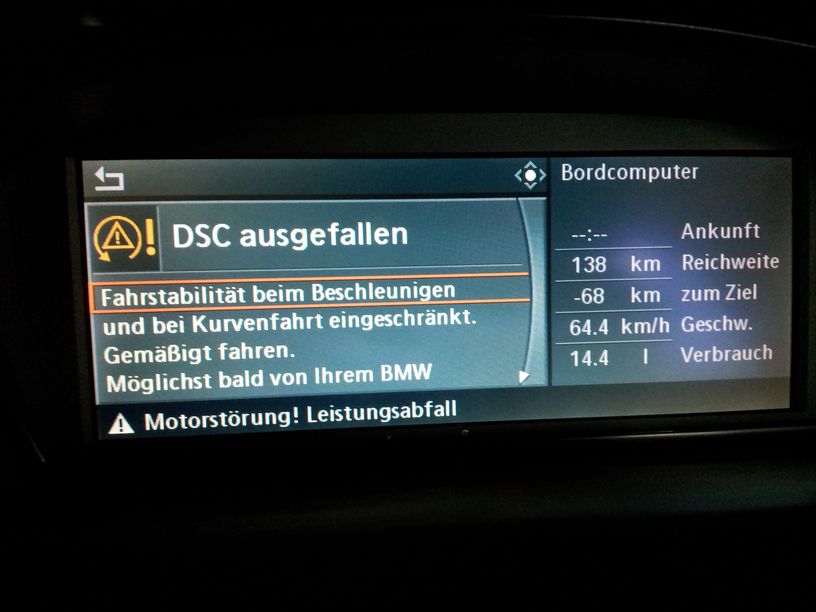

asi 2tis km se mi sporadicky objevuje nasledujici chyba
pesa
Příspěvky: 256
Bydliště: Zábřeh
Klubové ID: 3195
#82 Příspěvek od pesa »
poslední 4dny je klid, ale vzdy se to projevovalo tak, ze jsem ujel zhruba 30km a pak od 5min do 4hodin nastartoval znovu a najednou jsem mel vykon 100konovyho auta, omezovac na 4tis otacek, ABS, DSC a pomocnika pri vyjizdeni do kopců nefunkcni.....
..ujel jsem asi 10-30km a autak opet chcipl a znovu nastartoval a nekdy mi to pomohlo a nekdy chyba stale pretrvavala....
...napichli jsme ji na diag a hlasi nam chyba ABS jednotky (že by nějakej studenak?)....

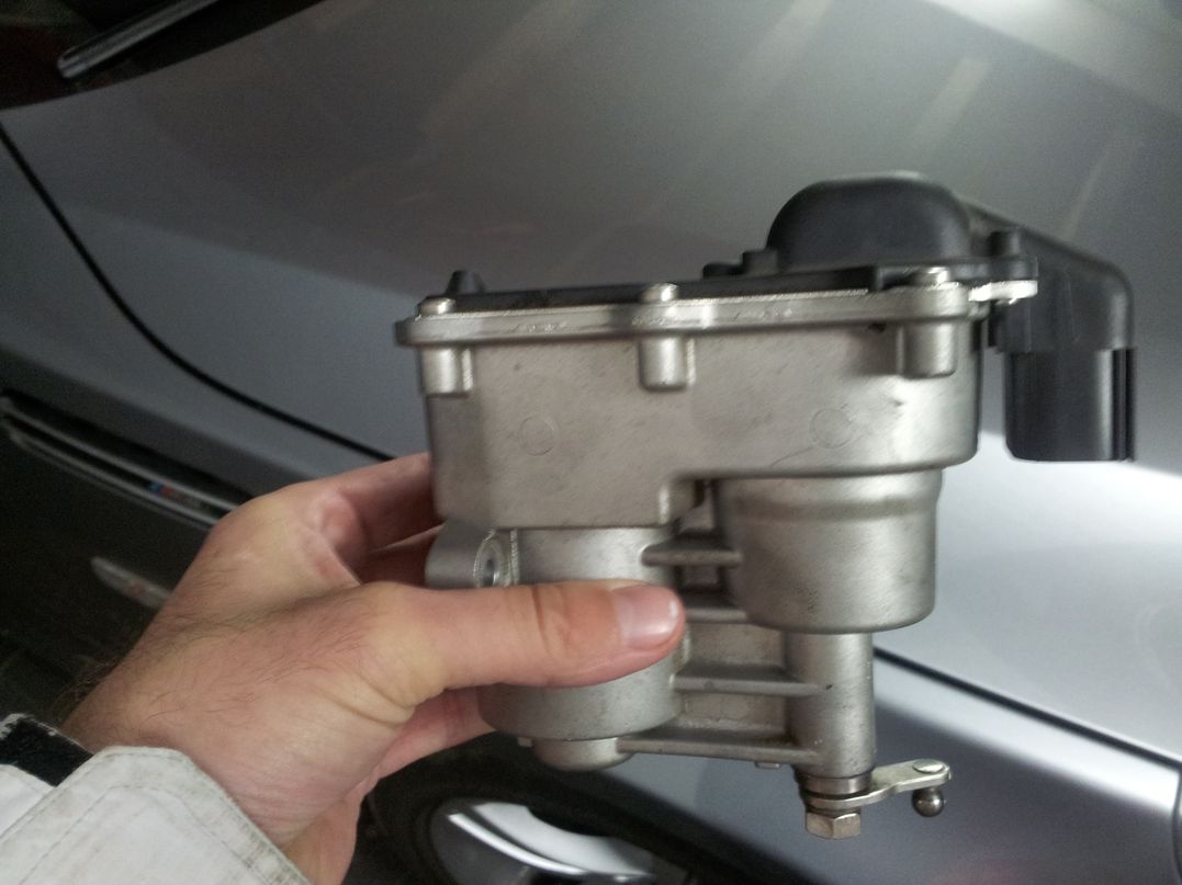

m.j. tak mi to nedalo a trosku jsem zabrouzdal na m5board.com, kde tuto chybu resilo asi 20 majitelu M5 a M6 uz od roku 2008.
Nekterym to bylo vymeneno na zaruku nekteri dil hradili v BMW servise a nekdo si ho dokonce objednal primo od Siemens VDO za 1/3 ceny (pripad jednoho majitele z UK) a vsichni meli karku vylecenou.
Chyba by mela byt ve skrtici klapce (i diagnostika to ukazuje, konkretne na Bank 1) a diky tomu to "nevim proc" hodi chybu i ABS ridici jednotky :roll:
Staci vymenit tento dil: 13627834494
http://bmwfans.info/parts/catalog/E60/S ... eleration/
Cela diskuze je zde:
http://www.m5board.com/vbulletin/e60-m5 ... ilure.html
Fotky o ktery dil se jedna a jak ho vymenit jsou zde:
http://www.m5board.com/vbulletin/e60-m5 ... -pics.html
Takze ikdyz jsem se objednal u Bychla, tak to zrusim (diky tomu, ze fakt nevim, kdo mi ho bude nedejboze za studena prohanet kolem Jesenice) a necham si ho vymenit u meho dvorniho servis mana, u ktereho vim, ze pote nebudu muset menit motor za "půlmega"
Samozrejme napisu jak jsem dopadl :)
Ale pokud je to tak typická chyba, tak by to melo byt hodně easy :)

Tak problem vyresen. Stacilo se jen podivat na m5board.com a vyhledat reseni jak jsem popsal vyse.
Tzn. stacilo vymenit ovladani skrticich klapek - viz obrazek
Najednou se holka "nezadychava" pri seslapnuti na plyn.
Rychleji reaguje na odezvy plynoveho pedalu.
Bomba!
