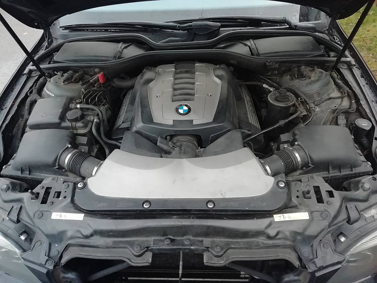

Pánové toto je běžná chyba matrixu e65 nebo jsem výjimka?
Ten plast je totálně vyhřátý a jen se ho člověk v určitých místech dotkne tak se normálně drolí :?

#688 Příspěvek od kawaman »
Toho jsem si teda nikdy nevšiml, ale musí říct někdo znalejší..
Každopádně se mi to zdá zvláštní

#689 Příspěvek od Arnie_one Člen Klubu »
Tak v pohode, prvni vec ktera se me na aute nesere :)) jelikoz menim kabinaky 2x za rok tak vim ze to mam ok. :)
Proc by to melo byt tak vyhraty, ale nechapu. Takhle se me drolili hadicky od odvetrani motoru, ale tam to teplo bylo.

#690 Příspěvek od Sweden »
Tak toto je asi vesměs jediný co jsem na e65 zatím našel že je špatně, ta klipsna na zajištění boxu směrem k blatníku je taky sračkovatá. Box jako takový v pohodě, pouze ty kolena v tom spoji jsou obě hotový, celkem by mě zajímal důvod :?

#691 Příspěvek od kawaman »
Určitě je špatně, že je tak moc vyhřátý ten plast. Snejk na to příjde hned ;)

#692 Příspěvek od JaraX »
to sem nikdy vživotě praskly neviděl. předpokládám že známka 3 u snejka bude 5 u mě :D

#693 Příspěvek od Sweden »
Nevím jestli je to vyhřátý, může to být třeba u důsledek nějaké sračkovaté agresivní chemie, třeba při mytí motoru.
Jardo neser, kazíš mi radost. Toto je jediný co je tam posratýho, všiml jsem si toho až doma když jsem umýval motor :?

#694 Příspěvek od JaraX »
stav tvyho auta nemužu hodnotit. neviděl jsem ho. ale vím jak je to se snejkem, ten bere vše, já jsem potvora vybírava, ale zase jsem 90 procent věcí co Snejk měnil neměnil nikomu.na druhou stranu na tvé fotce jsou všechny šrouby na svém místě, to je zatím velké plus. ještě jsi mohl při mytí sudnat kryty, ale to třeba příště.

#695 Příspěvek od Sweden »
Však chápu, fakt je to auto po stránce zachovalosti super, měl jsem to zvednutý a první na co čumím jsou třeba šrouby a kompletnost a stav plastů pod motorem a celým autem, nikde jsem nenašel jedinou chybičku nebo jediný neoriginální šroub.
Proto jsem ty fota těch kolen sem hodil a doufal že to odchází třeba častěji vlivem čehosi, tak jsem holt asi první, takže objednávám jak levé tak pravé koleno plus to jejich zajištění. Zítra to rozhodím a uvidím jak to vypadá pod nimi. Filtry jsou zánovní o čemž jsem ze strany Stana ani nepochyboval, staral se opravdu dobře, jak jsem psal, může to být problém nějaké nespecifikované chemie, protože obě kolena se rozpadají přímo v tom spoji který bude nejspíš lepený.
Při pořádném mytí půjdou všechny plasty motoru samozřejmě dolu, toto byla takový rychlovka, pod kapotou byl celkem humus na můj i Snejkův vkus.

#696 Příspěvek od TANN3R »
To sem nikdy nikde neviděl, že by se ty kolena rozpadly. Třeba s tím někdo jezdil chvíli bez té příčky, tak šlo teplo z motoru přímo na ně..

#697 Příspěvek od Sweden »
Můj tip je nějaká chemie která rozežrala lepidlo v tom spoji kolena a příruby.
Zítra to komplet rozhodím a uvidíme.
