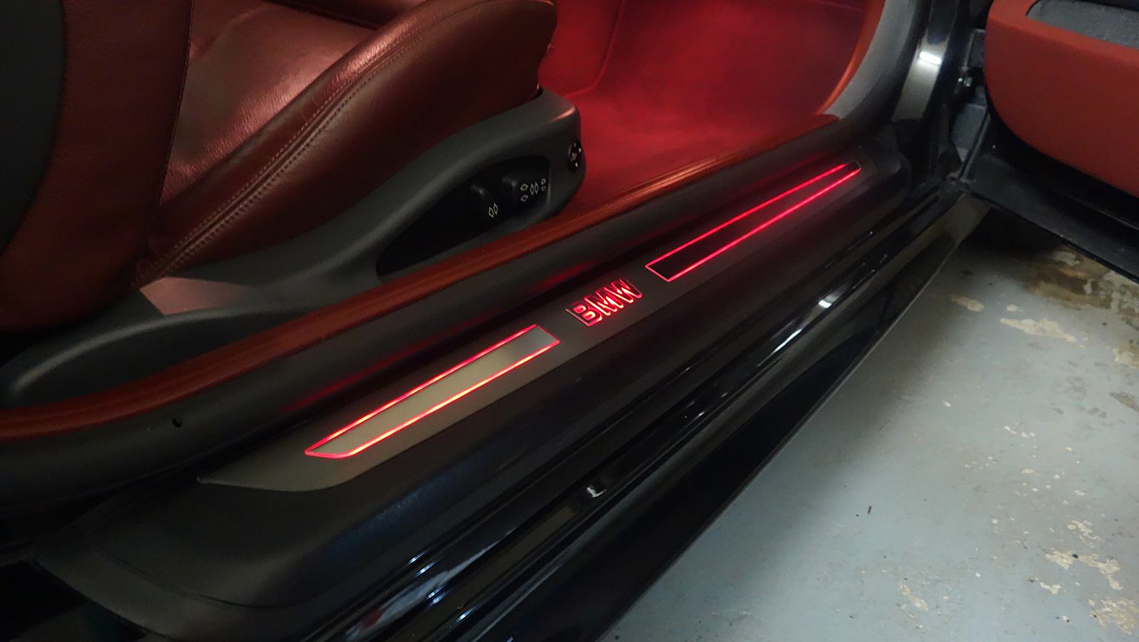

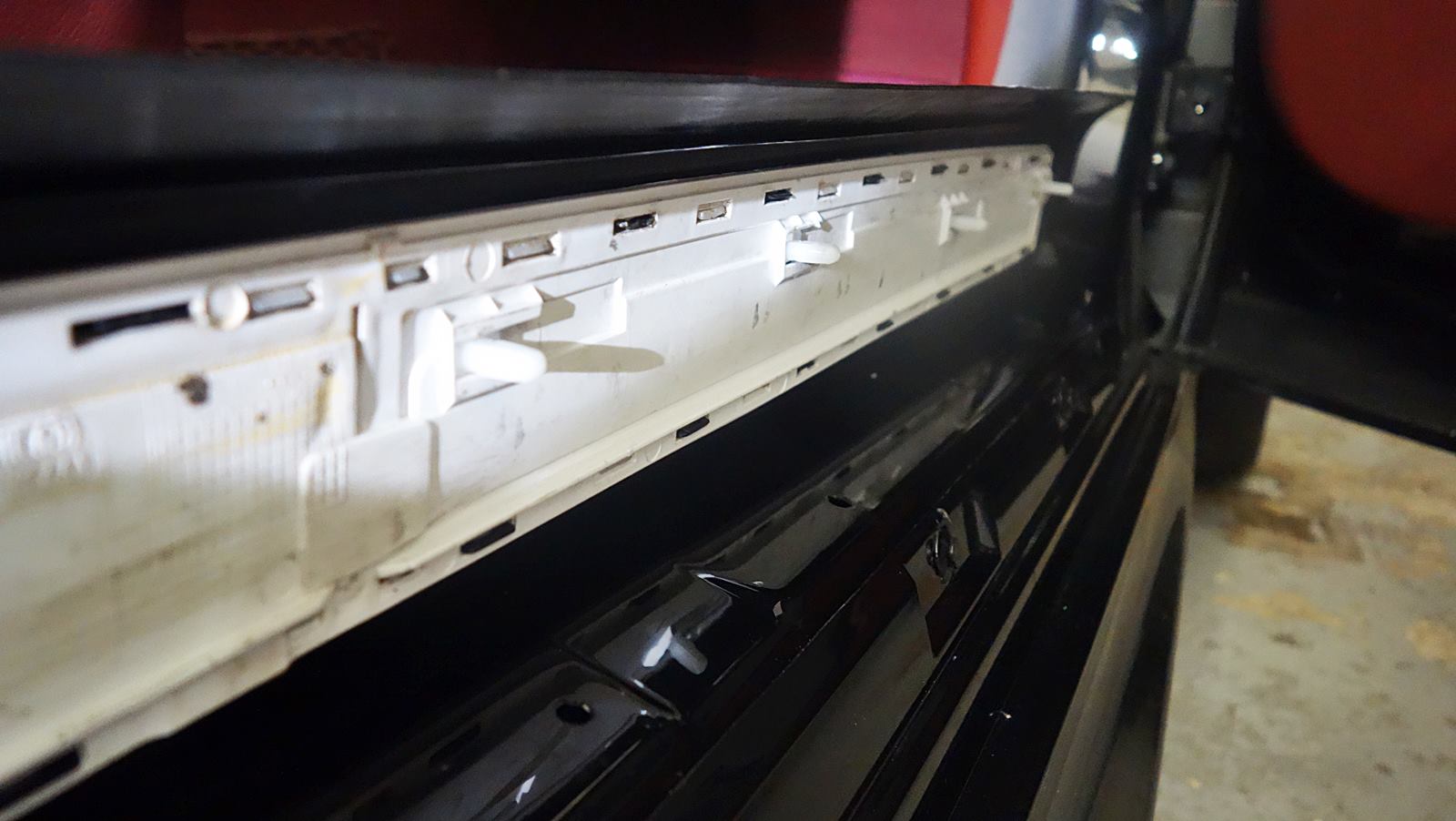

Pánové jak si nejlépe upravit prostor pod loketkou, prostě vyndat jednotku pro telefon a mít úložný prostor. Vím, že se to řešilo vedle v retrofitech ale rád bych nějakou osobní zkušenost, nerad bych opět něco zku*vil tak jako včera když jsem dával nové úchytky na podsvícené prahy a levý jsem při demontáži utrhnul i s přívodem :twisted: , ať žijí nové úchytky :roll: :roll:

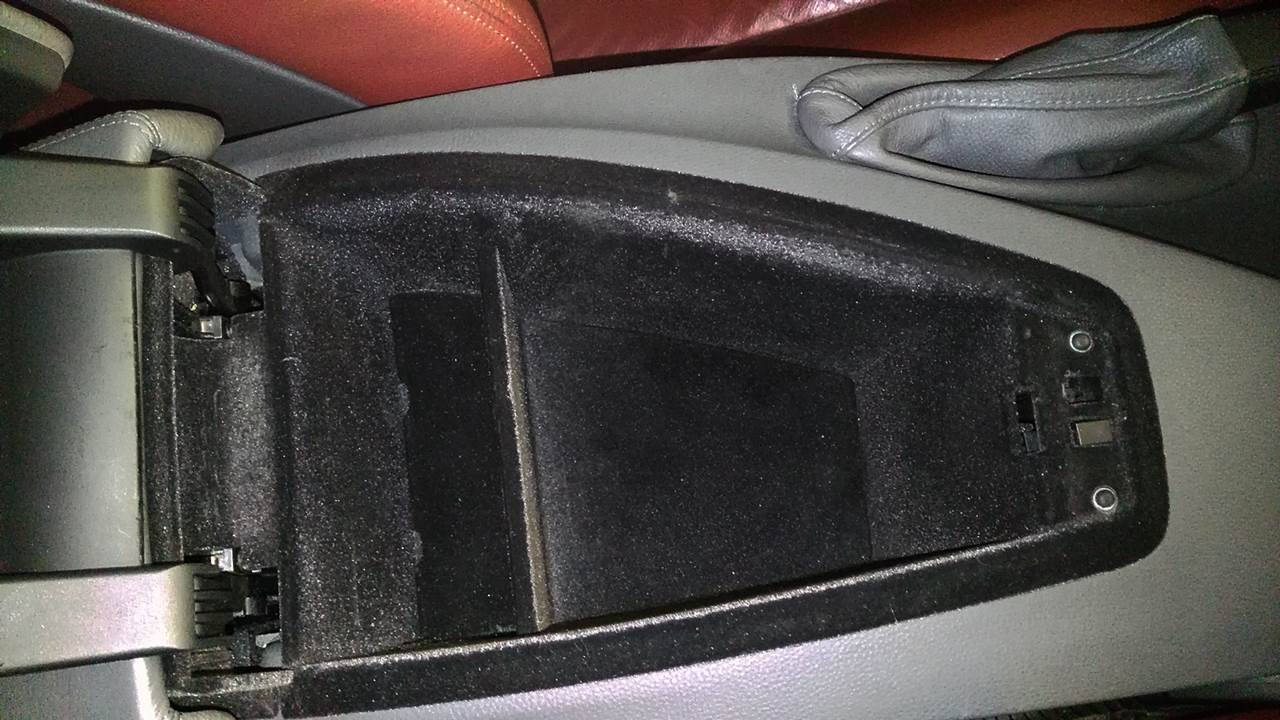

Tak TCU venku, hromada místa najednou, nevím proč jsem tak dlouho čekal, nevím jestli jsem to upravil dle toho jak je zvykem, ale místa tam mám fakt dost. Sundal jsem boční folie za zadních oken a mám z toho dobrý pocit, dobrý detuning progress ;)

paráda, viď? člověk ten prostor může alespoň nějak využít, předtím, ať už tam máš snapin adaptér, nebo telefon, to bylo strašně blbé přístupné...

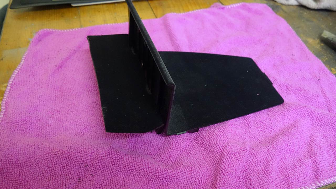

dá se taky koupit dno v celé ploše,
http://bmwfans.info/parts-catalog/E64/E ... 6951509_11
ale mě přijde lepší to upravit, to místo na té dodělané plošince je ideální na brejle, nemají se tak a co poškrábat...
ještě jsem koupil tenhle dílek
http://bmwfans.info/parts-catalog/E64/E ... rim/#pos_3
a zaslepil tím díru do které se zacvakávala konzule s telefonem...
