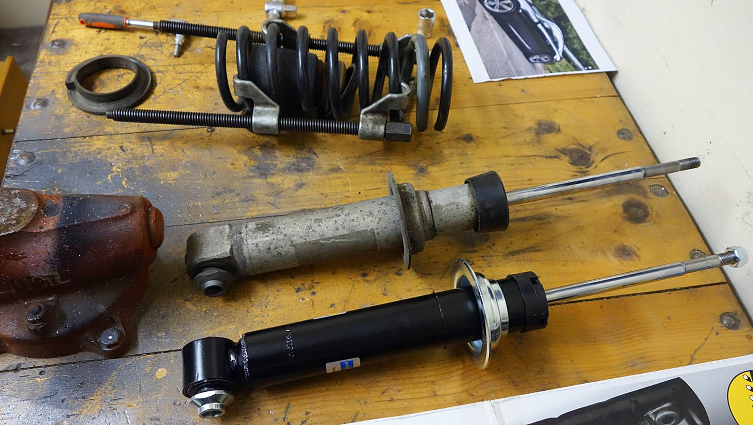

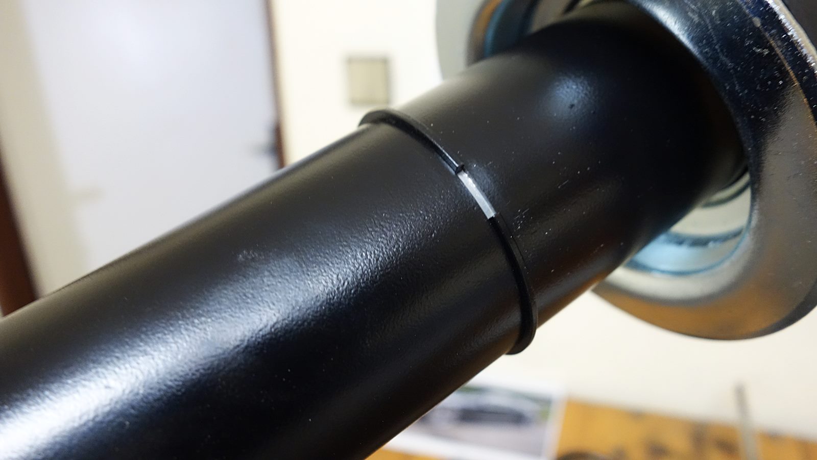

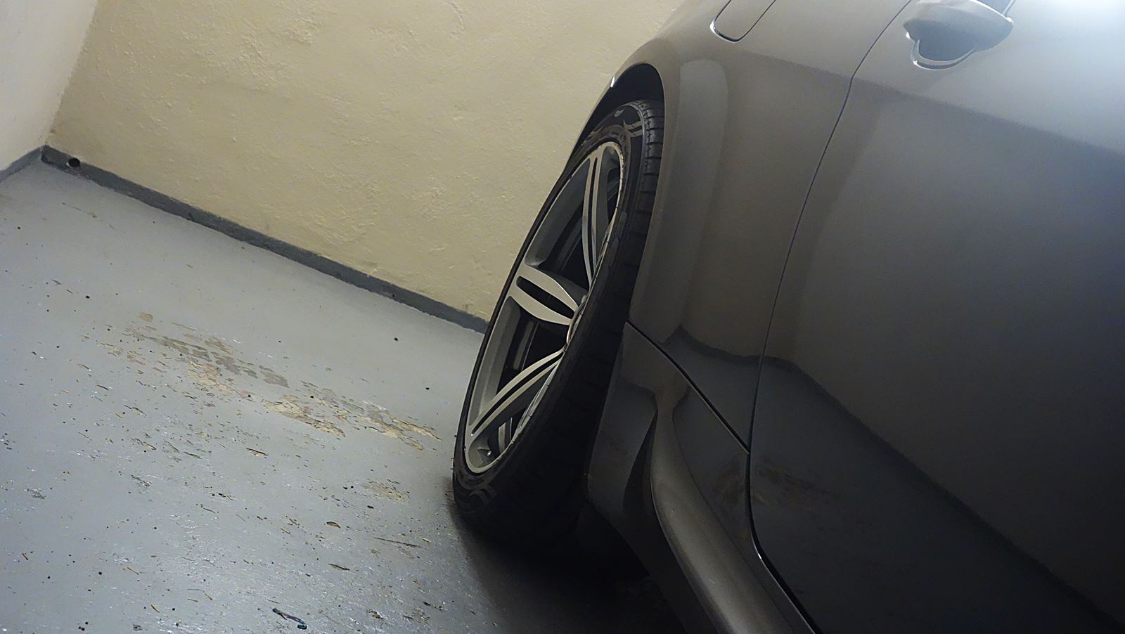

tak jsem dnes relax a udělal jsem aspoň jeden nový tlumič, B4 je věrohodná kopie OE tlumiče, vzhledem k tomu že má ocelový pouzdro tak je o něco málo těžší než hliníkové u OE tlumiče. Trochu jsem se zhrozil jemného kroužku který drží spodní misku, snad něco vydrží stejně tak tlumič. Starý OE Sachs už má nejlepší za sebou, trochu rosí a je daleko měkčí jak nový Bilstein.
Sweden
Příspěvky: 3752
Klubové ID: 2669
Re: naše 6er
#653 Příspěvek od Sweden »
Ještě ten kroužek co drží spodní misku

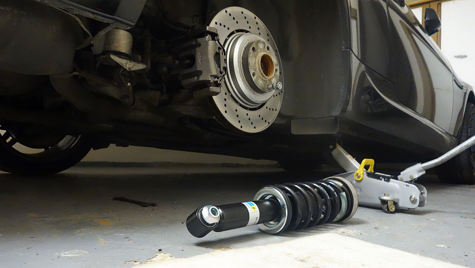

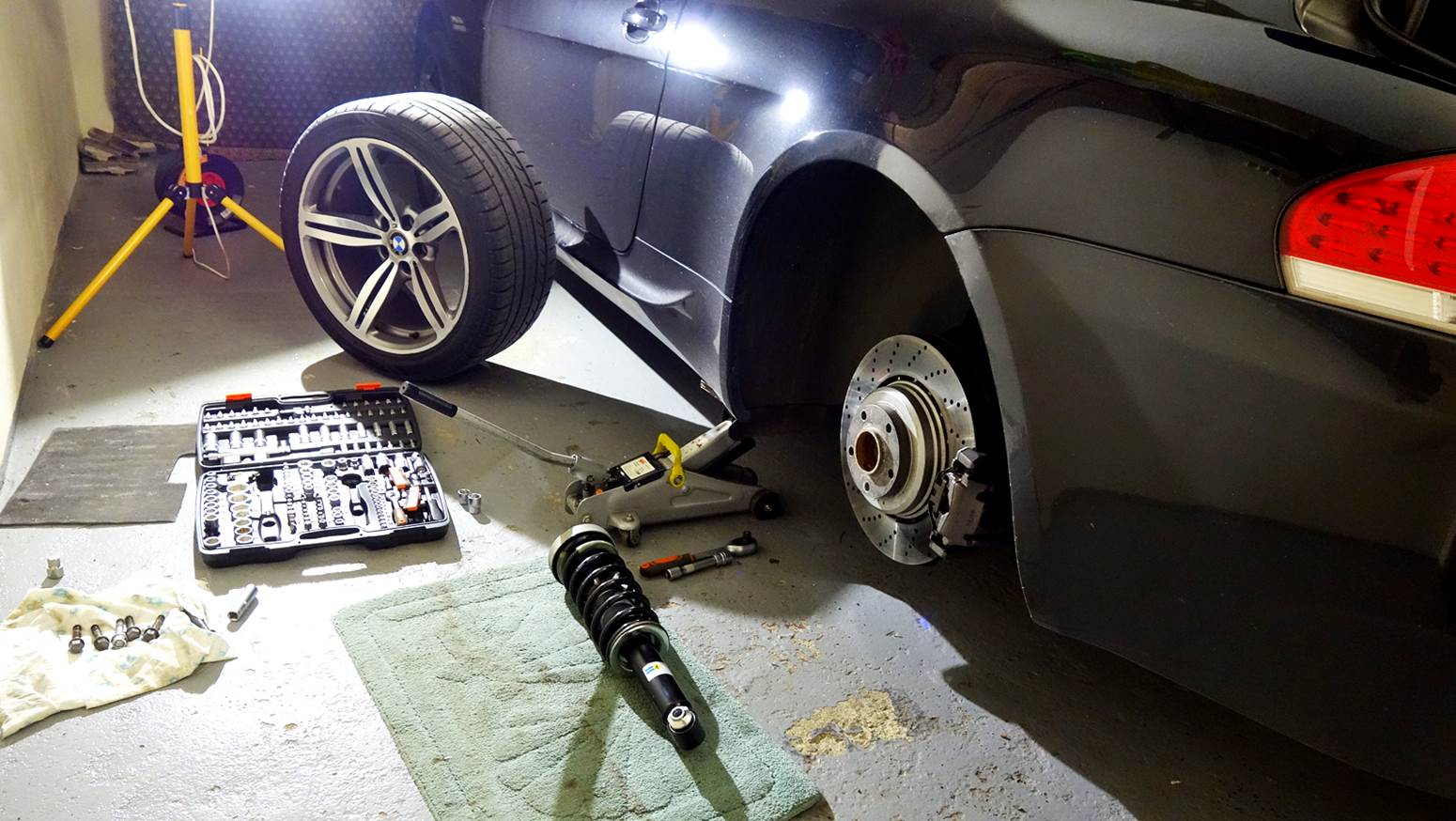

tak včera konečně chvilka času tak jsem nahodil i druhý tlumič který byl totálka, tak snad problém s plaváním vyřešen, dnes dáme test jízdu a hned budeme vědět.

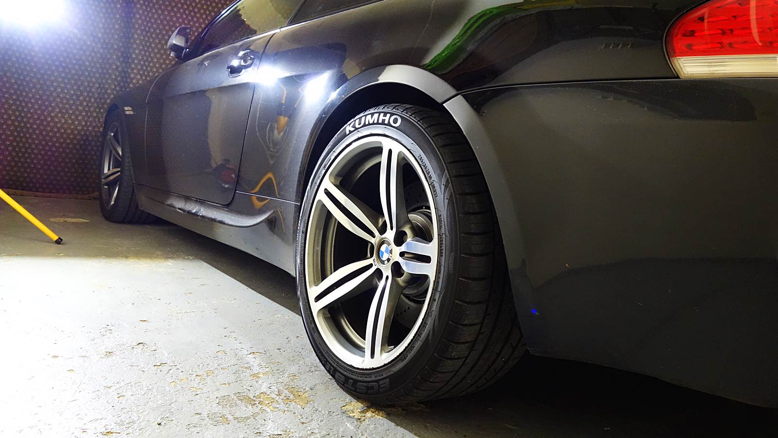

Jinak trochu chmury že B4 mi udělaly větší rimgapy, z krásných 11cm jsem na 12,5cm, tak snad to trochu ještě na těch nových tlumičích lehne dolu :sarcasm:

Tak včera 6er vyvenčena a dovolím si říct že výměnou zadních tlumičů jsme někde jinde, progress vynikající. Zadek krásně tuhý a konečně bez jemného plavání v rychlých zatáčkách jako když máte podhuštěné lehce pneu. To auto je jinde a asi jdu objednávat rovnou i přední :D . Omlouvám se za moje nadšení, ale asi to bude tím, že jsem nikdy nové tlumiče neměl :lol: :lol: :oops:

A docela by mně zajímalo co je lepší zda SACHS který je lehčí kvůli hliníku nebo bilstein s ocelovým vč. tlumení a jak si poradí s DD.
