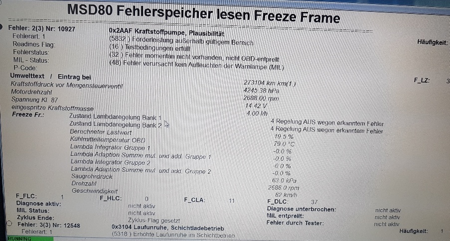

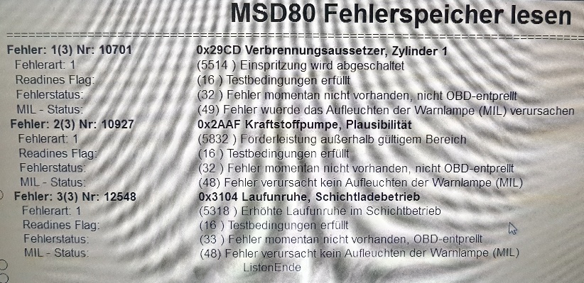

Pánové poradíte? Řeším už několik měsíců bez úspěchu, proto se vracím na začátek pro nezaujatý pohled a vracím se prostě na začátek. Vysvětlování, co všechno se dělo a co jsem prověřili by bylo na dlouho. Jen ve zkratce: vstřiky ok, správně nakódovaný, HPFP vyměněná, celej LPFP systém zkontrolovanej, paliv.filtr vyměněnej, hadičky, atd. podle všeho v pořádku - jedině, že by samotná LPFP mohla bejt načatá - nechce se mi jí ale měnit jen tak nadarmo, svíčky, cívky vyměněný, obě zadní lambdy nový (přední původní, ale testy v inpě probíhají ok), NOx kat pravděpodobně už napůl vydechlej při 270tis, adaptační hodnoty pravděpodobně dost rozházený, ale už není v mojí moci to vyladit na českejch silnicích za českýho provozu líp. Ani tyto ale nemají vliv na správný homogenní režim.
Problém: na homogenní směs včetně studenýho startu příkladnej idle jka z pohádky, nicméně po zahřátí a automatickým přepínání na lean mixture je to jak pytel hřebíků (mnohem horší jak obecně N53 - a navíc, toto to nedělalo a tady je prostě jádro problému) a druhá, horší věc, při teplotě vody kolem 70st. to při chudý směsi vyhazuje válec, dlouho to byla pětka, teď moměntálně jednička, nicméně ten režim s chudou směsí prostě stojí za hovno celej. Po vyhození válce zpravidla vyskakujou tyhle 3 chyby. Těsně před vyhozením válce dojde na 1-2s k poklesu výkonu a zvuku od motoru jako tzv. kolovrátek a do toho jakoby to bylo přidušený. Při tomhle vyhození válce většinou spadne tlak v pumpě na 3800-4200 , aby hned potom vylítnul na 5700. není ale jisté, jestli tento pokles tlaku způsobí vyhození válce a nebo vyhození válce z nějakého jiného důvodu zblbne i tu samotnou pumpu. Po vypnutí a zapnutí motoru opět ok a potom už ok, při plně zahřátým motoru už pak válec zpravidla nikdy nevypadne klidně 100km a víc - jen ten zmíněný pytel hřebíků.
Možnosti kam se dál ubírat:
1) koupit novou LPFP + při tom, ať je už jistota i obě řídíci lambdy (co kdyby byl problém od nich), celkem budu tak na 20tis.
2) koupit novej NOx kat , bez kterýho celej lean mixture nemůže pracovat a může to bejt potencionální viník, i přes cenu kolem 50tis bych sehnal novej oem kolem 30tis
3) podněty jsem měl taky na sání - buď někde díra nebo celý zakarbonovaný, atd.
4) celý to může bejt podělaný jen rozházenejma adaptačníma hodnotama v kombinaci lamb vs. nox sensoru vs. korekcí vstřiků, tj. dál a dál diagnostikovat a sypat další tisíce za práci a projetej benzín (svůj čas diagnostikováním nepočítám), ikdyž po několik měsíců jsme nic pořádnýho nenašli - hlavně nervy a spousta času
5) body 1-4 dohromady, desítky tisíc a fůra času, a tom možná pořádá bez úspěchu, protože proč? - protože neskutečná složitost N53 a jeho HPI, vyznat se v tom a hlavně ten celej řetězec dát dohromady.
Závěr: nevzdávám to, jen se to prostě už začíná dost komplikovat
budu vděčny za jakoukoliv radu
