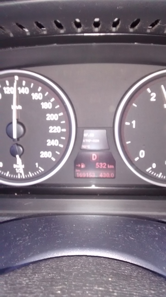

...dnes po výmene hlavného a EGR termostatu konečne normálna teplota 92 °C ...
