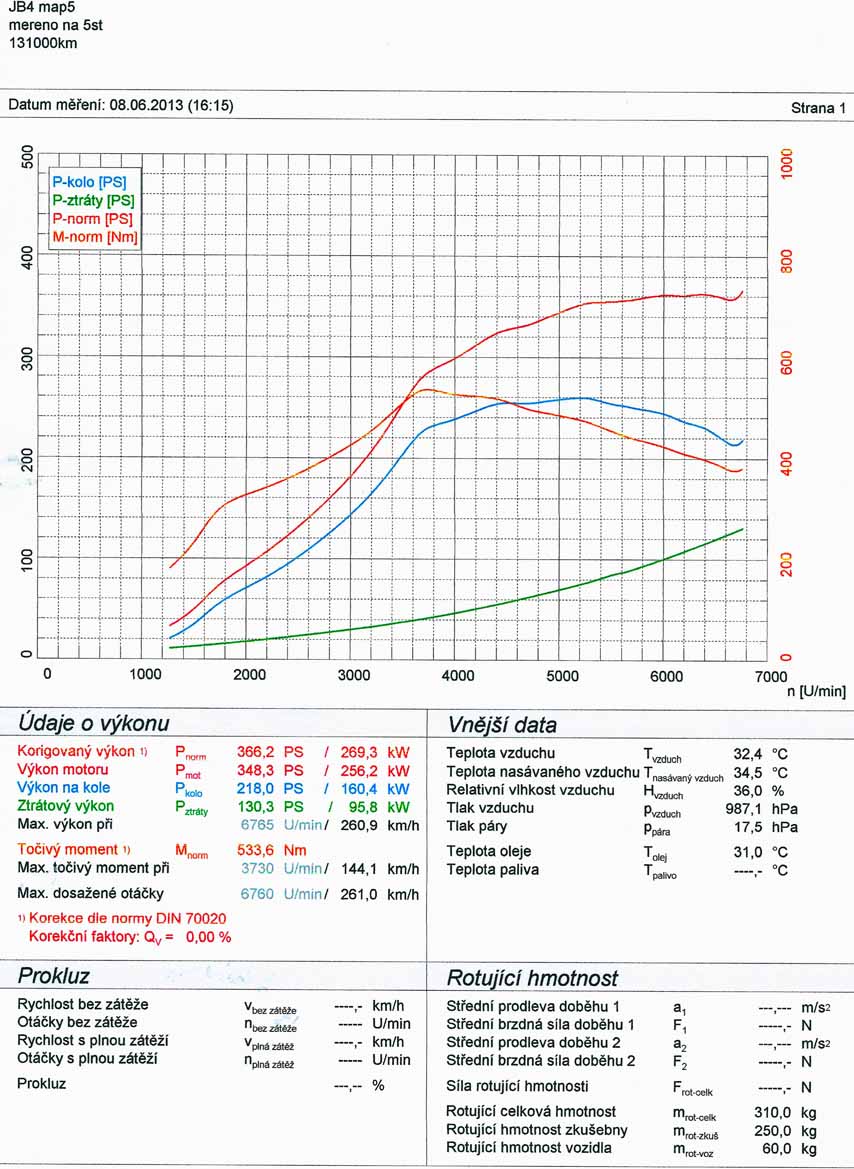

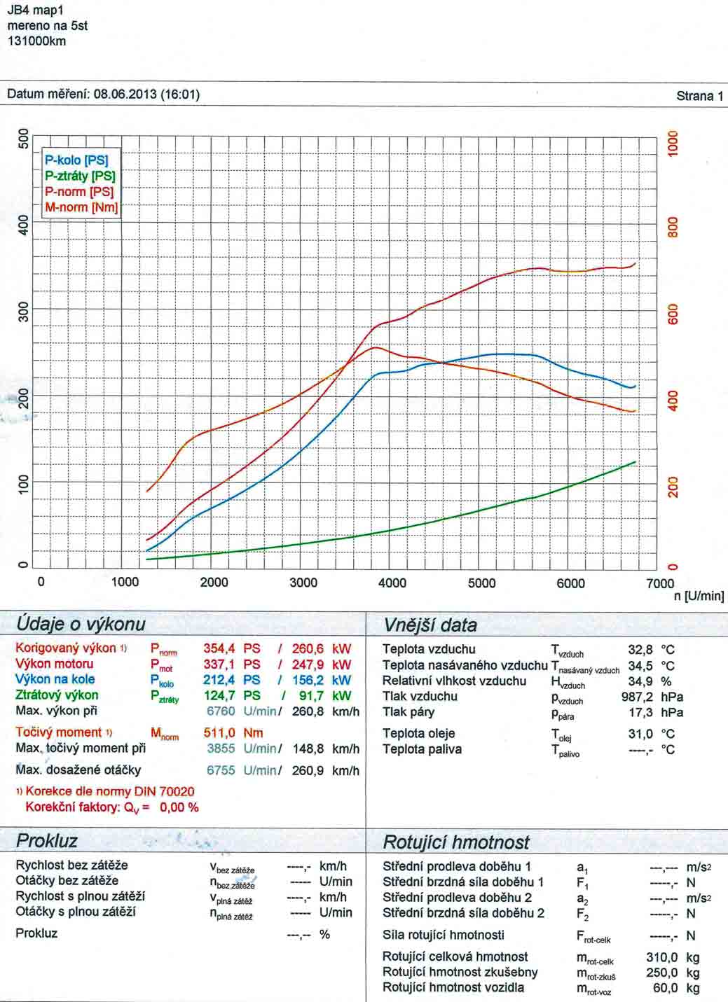

Díky, udělám logy a dám sem. Byl jsem zrovna na brzdě a tady jsou grafy. Je tam hlavně pomalý nárust výkonu od spodu a taky celkově to není asi nic moc.
Omlouvám se Ledymu, psali jsme si že pojedem na brzdu spolu, ale byla to rychlá akce :).
Série srovnáni s jinou 335
BMW 335i brzda stock klub.jpg (171.99 KiB) Zobrazeno 384 x
mapa 5
mapa 5
BMW 335i brzda mapa 5 klub.jpg (175.22 KiB) Zobrazeno 384 x
mapa 1
mapa 1
BMW 335i brzda mapa 1klub.jpg (170.02 KiB) Zobrazeno 384 x

Nemas dobre etablovanu mapu 5, urcite si mal max 15 psi, treba sa s tym pohrat najskor. ked si das 5, tak od uplne spodnych otacok na trojku drz az do 7000, prerad na 4 a do 7000, toto sprav 2, 3 krat a budes mat full boost. Nabeh krutaku mas hrozny, musi ist od cca 3000 plny. Vzdy ked si prepnes na inu mapu musis na 5 spravit adaptaciu.

Super, díky. Tenhle trik jsem neznal :). Na jiných mapách se to nedělá? Problém je v tom že to házelo i nějakou chybu, vypadá to na problém s turby. Ten pomalý náběh krouťáku byl i na grafu v sérii. Co myslíš? Když se něco objeví, budu jen rád, v Inveltu mi pořád tvrdí že je vše ok. Dělaj si ze mně prdel.

Robi sa to len na 5, nikde inde. Nieco musis mat lebo ked to robi v serii, skontroluj si podtlakove hadicky, mozno ti niekde fucia. Ked ti chodi chybu, naloguj si ju a napis.

Cislo ako take je dobre ale nie priebeh, ved ti to auto musi ist zle odspodu. Musi tam byt chyba. Len nech ti to naloguju v servise. USB kabel potiahnes tak ze ani servis o tom nevie, ved to mas cez koberec :)
Ja som mal 573Nm, iLikeU ma 630 :) To su ale ine upravy. Moje s upravami na seriovom softe som mal 339k 450Nm. Keby nieco potrebujes napis spravu nech zbytocne nespamujem :)

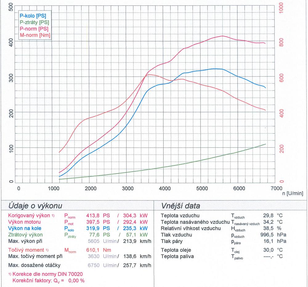

Pak sem hodím graf z brzdy, ale také se mi to zespodu sbírá hůř. Ve srovnání s IlikeU určitě.
Na druhou stranu tomu říkám bezpečné otáčky, hlavně na mokru :-)
Žádný chyby mi to nehazi a jelo to tak i ve chvíli co jsem auto kupoval..
riki: já mám taky sérii plus DCI minus dva katy a při měření jsem měl 414hp a 610Nm :-) S míň E85 jsem měl 370HP...

Tvoj problem moze byt slaby tlak ako obycajne. Mne to robilo tiez, vsetko ries s terrym prismo aby ti nastavil vsetko. Ondro mal to iste a uz je spokojny. Ja som to mal tiez. :) stavalo sa to pri plnom od spodnych otacok, aj tebe?
Ritual na 5 je koli tomu aby si dosiahol max tlak 17,5 a auto sa naucilo ako ma jazdit. Uvidis ten rozdiel.

Měření na brzdě... Na to že jsem do nádrže lil jen tak od oka E85 z kanystru, kde byl natural95.. To není špatný. Se šťávičkou od IlikeU, která přidává oktany by to mohlo být zase jinde :-D
