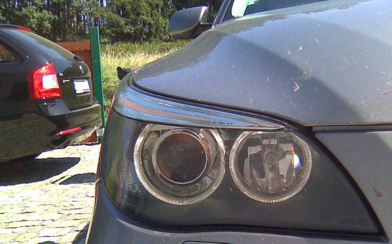

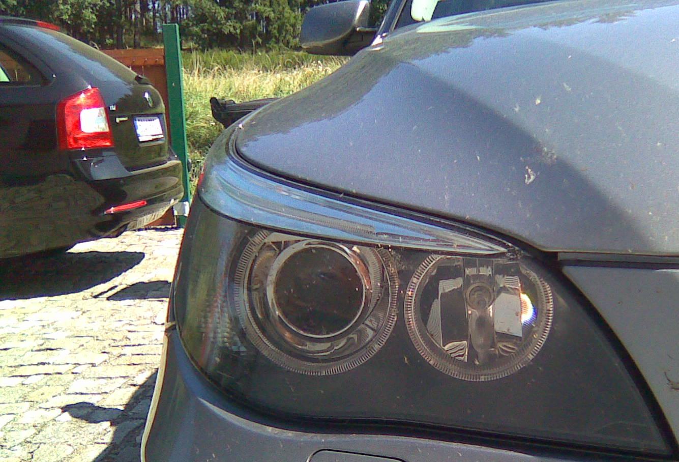

K původnímu tématu LED AE, schválně, jestli najdete rozdíl 8)

Na tý fotce to moc vidět není, ale v té horní jsou rozsvícený AE - jaký to jsou W?

cmelak píše:Na tý fotce to moc vidět není, ale v té horní jsou rozsvícený AE - jaký to jsou W?
BINGO :D tuším, že 10W. Za šera parádníé, ve dne na hovno :roll:

Mám to stejně jak avana. Ve dne to jde hovno vidět a v noci to září jak blázen :D
