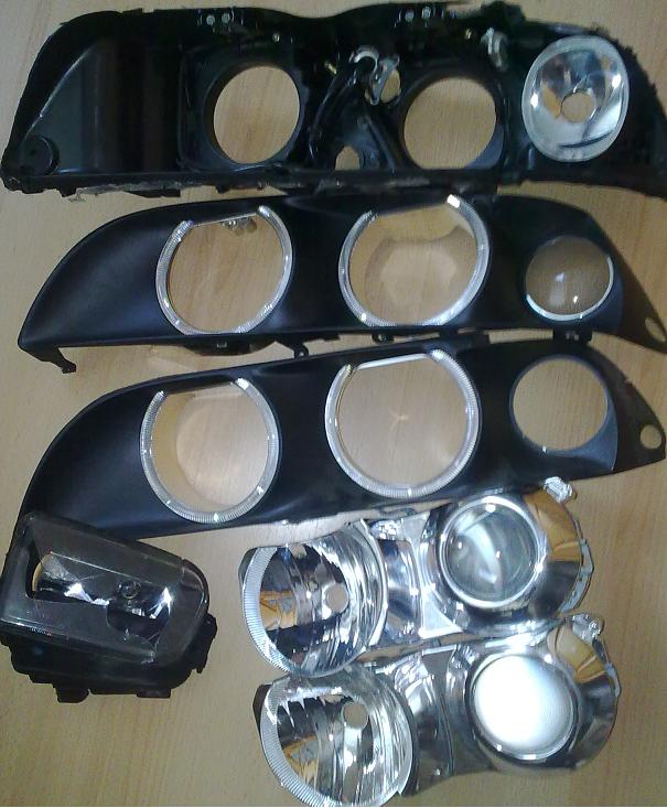

Takhle vypadaj ty moje, řekl bych prakticky totožné co má Cossie nebo ty FK. Je to podle mě všechno na jedno brdo a zajímalo by mě jestli máte na těch světlech někde vyraženýho výrobce?

Ahoj pánové,možná to tady k této debatě vůbec nepatří,ale jelikož tady řešíte přední světla,nerad byxch zakládal nové téma.
Jsem čerstvý majitel E39 a jelikož původní předfejsliftová světla bez čočky a xenonů,svítily uplně na prd,rozhodl jsem se koupit tuto druhovýrobu.
Světla nebyly nová a já je kupoval po internetu.Po demontáži krytky na žárovku jsem zjistil,že v parabole jsou položené volně dva dráty,jeden žlutý a jeden hnědý ,tak se chci zeptat,zda nevíte od čeho můžou být-napadlo mě že leda od staré žárovky??
Dále mi bylo po telefonu řečeno-že světlo obsahuje komplet elektricé natáčení - protože ty moje se po rožnutí světel trošku naštelovaly(nevím k čemu) , třeba mi to někdo z Vás vysvětlí,ale ať jsem na světla hledal jak jsem hledal,žádný motůrek nikde,tak nevím.
Světla jsou značky EagleEye a do nich je zabudován asi ,,nejspíš,, originál xenon Hella.
Chtěl bych tady poslat pár fotek aby jste mi poradili,co kam příjde zapojit - popřípadě mi to zkritizovali :-).
Za každou z Vašich odpovědí moc díky.
A ještě by mě zajímalo,zda takové světlo(druhovýroba) , jde komlet rozebrat,o předek mi nejde,ale chtěl bych se podívat doprostřed,něco se mi tam hýbe a tak bych to rád spravil.
Díky Vám , za každou radu.

Já když kupoval světla tak tam motůrky taky nebyly a přehazoval jsem je z mých starých předface origo světel a v pohodě to tam pasovalo takže světla mi jdou rozebrat do mrtě bez problémů a štelování výšky funguje. Po nastartování vyjedou do horní polohy a dle toho jak je mám naštelovaný sjedou dolu. Světla co mám jsou nahoře vyfocený.

Ahoj , díky že se někdo ozval,přeci jen je lepší , když někdo poradí,ať to zbytečně nedoku*vím :-).
Když se na ty světla dívám,mám uplně ty stejné akorát jinou značku, designově jsou totožné,nevím jak uvnitř,ale jak se píše výše,je to asi všechno na jedno brdo,takže tak.
Koukal jsem na to- nemám ještě světla vyměněné, a opravdu nevím,kde bych tam to naklápění dal,není tam nikde místo,ale to mě asi čeká až to budu měnit,pak budu chytřejší.
Nemáš třebna někde nějaké fotky z výměny? Docela by se mi hodily.
Dále jsem se tě chtěl zeptat,jak jsi spokojený se svítivostí těch žárovek?Zkoušel jsem si to rožnout doma a vypadá to fakt strašně,tak lacině prostě,takže přemýšlím co s tím vyřešit,zda do každého konce navrtat diodu(bílou vysokosvítivou) ,nebo koupit 5 diod do každého kroužku těch samích.
