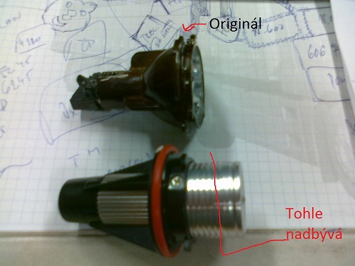

Zdravím, celou diskuzi jsem si přečetl ale zdá se že mám v autě asi uplně jiné světla než ostatní
mám bmw e61 facelift rv. 2008 koupil jsem si diody ale nejde to tam proste narvat...
Doufám že ten obrazek funguje... Kdyžtak mi napište na mail jirka.mat@seznam.cz

To je docela zajímavé, ještě jsem neslyšel, že by se tam nevešly - pokud byl nějaký problém, tak s tím, že nepasoval konektor nebo bajonetová patice. Mám takové tušení, že délka LED markeru je stejná ať se jedná o 3W, 5W nebo 6W. Co vím, mění se jen průměr hliníkového chladiče, kde je vlastní LED.dickxxx píše:Zdravím, celou diskuzi jsem si přečetl ale zdá se že mám v autě asi uplně jiné světla než ostatnímám bmw e61 facelift rv. 2008 koupil jsem si diody ale nejde to tam proste narvat...

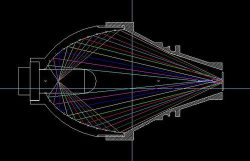

Tady máte obrázek jak vlastně "teče" světlo z klasický halogenový žárovky která je origo u starších modelů do světlovodu, který přivede tyto paprsky na AngelEyes.
Proto ta LED nepotřebuje parabolu, jen je potřeba světlo nasměrovat přesně na prostředek světlovodu aby se dosáhlo co nejvyšší účinosti a omezili ztráty

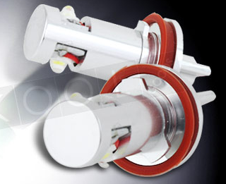

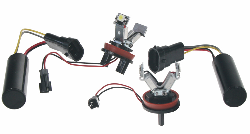

Tak jsem chtel taky upgradovat a koupil 10w ledky. Ty co maj uz elektroniku predrazenou v ty cerny trubicce. Svitit to sice pekne. Ale diky prehrati soucastek mi v jedny praskla usmernovaci dioda a v druhy asi po tydnu shorel skoro cely vnitrek. Takze sem tam vesele vratil zarovky. Pokdu vam to nekomu funguje muzete mi poradit kde jste je koupili? Na netu vypadaj vsechny stejne.
Sice je u nich napsano ze jsou to diody 10W ale dost o tom pochybuji. Dioda je napajena tim ovodem na priblizne 3 voltech a jeste sem nevidel diodu kterou by prtykal proud 3 ampery. Aspon ne takhle malou.
Kdyz se tu bavite o smerovosti, tak diody jsou brani jako smerove. Maji priblizne uhel zareni od 5 do 30 stupnu. Ale to jsou ty male klascike. Prevazne vsechny SMD a tyto vykonvoe maji vyzarovaci uhel kolem 150 stupnu. Takze tady by vlastne bylo vhodne nasadit optiku a svetlo smerovat primo do toho bodu s optickymy vlkany. Ale to vyrobce neresi protoze je asi 3 milimetry pred tim bodem. Co jsem tak koukal.

já bych těm 10w možná i věřil, do normálních baterek se dávají cree ledky který maji taky poměrně slušnej výkon.. i 5w..bbeavis píše:Tak jsem chtel taky upgradovat a koupil 10w ledky. Ty co maj uz elektroniku predrazenou v ty cerny trubicce. Svitit to sice pekne. Ale diky prehrati soucastek mi v jedny praskla usmernovaci dioda a v druhy asi po tydnu shorel skoro cely vnitrek. Takze sem tam vesele vratil zarovky. Pokdu vam to nekomu funguje muzete mi poradit kde jste je koupili? Na netu vypadaj vsechny stejne.
navíc jsem teď viděl novou a6 s full led předníma světlometama.. nevim jakej maji výkon jednotlivý ledky.. ale taky to bude v řádech několika W.. proč by tam jinak psali 3,5 a 10 W.. jinak jsem taky našel pouze jeden typ 10w. kolem 65€..
