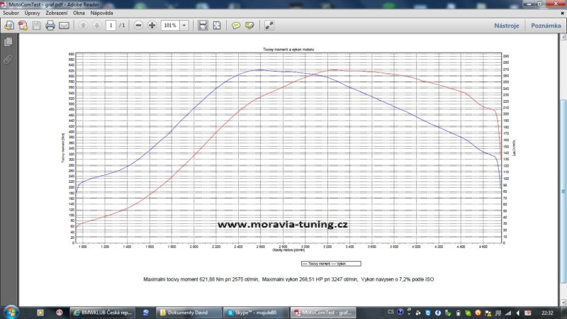

Tak už mám poladěno. Výkon je cca 260ps a krouťák 600Nm.
Píšu cca protože mi ještě neposlal graf :( a já si to přesně nepamatuju.
Fakt ale je,že to jede jako ku*va 8)
Jak budu mít graf,tak to sem hodím a tak IC + výfuk pomoh.
Jen lehce doladil soft.
Akorát se nepodařilo ten výkon dostat i za 4000ot pořád to po těch otáčkách padá...ale teť už to neřeším (zatím)

Tady je ten graf

To je dobry škoda toho tlaku od 4tis. Možná zkusit jinou firmu, diesel-technik, dieselpower... tam by třeba věděl co to dělá

No dieselpower za čip chtěli od 18000,- a auto na 14 dní. a od diesel techniku jsem pár grafů viděl a u žádnýho to po 4000ot nestoupalo..
Ono v mapě je požadavek pořád stejnej,i limitery jsme dali pryč.
Mám takovou teorii kterou musím ještě prověřit,ale vypadá to na to,že to v těch točkách nedokáže nakrmit railový čerpadlo. To poznám jestli tlak podle INPY bude v točkách padat nebo se bude držet.
Jeden slovinec (podle něho jsem to stavěl) měnil i reilový čerpadlo (buď celý nebo jen část - to nevím) a mu to na grafu pěkně leze až do 4100ot a pak to mírně padá.Když jsem si psali,tak mi napsal,že s čerpadlem něco dělal.
On má 262ps při 4100ot
