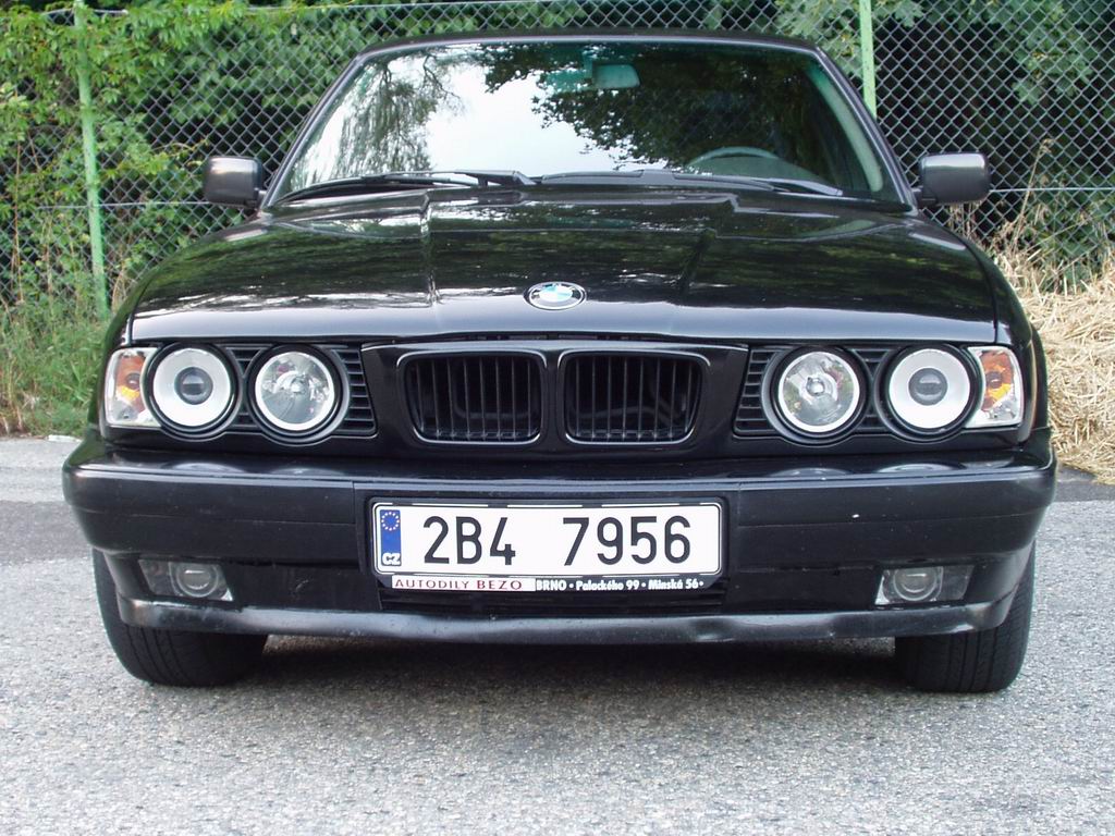

V ůterý mi seštelovili světla.
Včera jsem to jel večer projet. Světla svítí nádherně. Kdo může, a? si je určitě koupí, neprohloupí.

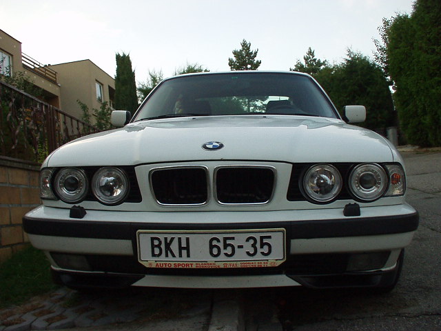

Maxi: Co rikas na moje angely? Mam to taky ciry... :wink: Ale za nula penez i s DPH.... :wink: Taky to jde videt...

Zave_M50 píše:jojo... Origo je origo... :wink: Vsak to sem pak nasyp...
ještě si udělej miniAngely do mlhovek a bude to dokonalý, jinak z čeho tu čirost vyrábíš, ze skla nebo plexi??

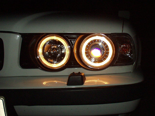

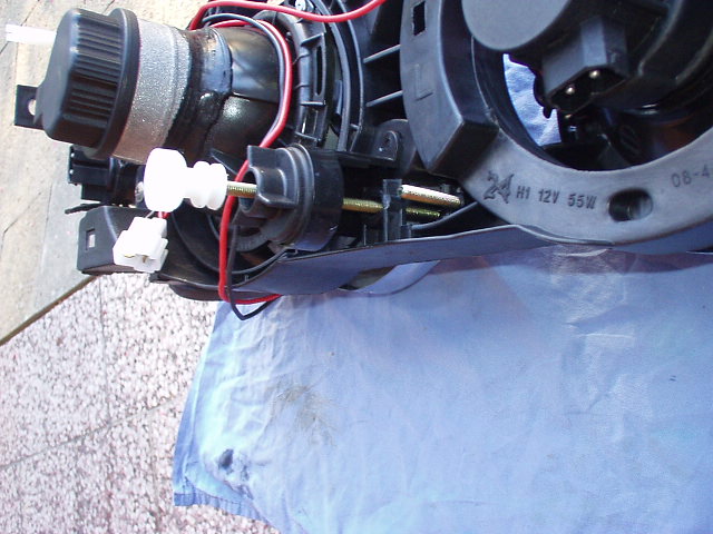

Je tam nabastlenej polykarbonat tl.3mm. U dalek nebyl problem, tam sem jen vymenil sklo za ten polyš ale u tech cocek by trosku vetsi problem s tim ze tam zavazela ta cocka, byla moc vystoupla. Tak sem celej ten vnitrek toho svetla komplet s tou cockou a parabolou posunul o 11mm vzad, aby se cocka schovala do urovne pod to sklo... a jeste sem musel udelat ty misky okolo cocek, museji byt vypoukle dovnitr aby sedeli presne na cocce... :wink: Jinak prace v pohode, akorat ze sem az do te doby nez sem to dal dohromady mel bobky protoze sem vlastne presne nevedel jak to udelat... :wink: Ale nekonec sem to zvladl... Prace asi na 1,5dne s tim ze 1 den schne silikon.. :lol: :lol: :lol:

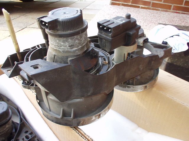

spominal si rucnu regulaciu naklonu, da sa na to bez problemov pripojit aj ta elektcika? alebo si to nejako dodatocne dorobil?

Na pohled jsou pěkné, ale mě by zajímalo jak v noci svítí.
Ty moje svítily tak málo, že bylo o hubu jezdit za tmy. Proto jsem sháněl AE světla.

martinn píše:spominal si rucnu regulaciu naklonu, da sa na to bez problemov pripojit aj ta elektcika? alebo si to nejako dodatocne dorobil?
inak je to vazne parada a kebyze mam prachy, hned si to na e32 dam, tie moje su uz cele doobijane od kamienkov a dobre su akurat tak ako pozicne svetla :(
Ten motorek jde bez problému odmontovat od světel. Na obrázku to je trošku vidět. Motorek je černý a je zaklapnutý v takovém šedém držáku. Ten je na jednom místě zaháknutý do šasi světel a na dvou místech jej drží malé plastové čepy.
Pak musíš ještě vymontovat tu hřídelku od motorku a přehodit ji na nová světla. Mají to celkem doře vymyšlené. Ostatní hřídelky na kterých drží světlomet stačí kleštičkami pootočit o 90 stupňů a vytáhnout je. Odpasá tak složité šroubování.
Pokud máš na AE světla peníze, určitě jdi do nich. Uděláš něco pro svou bezpečnost a auto úplně prokoukne. Ten rozdíl jak světla svítí je neskutečný.

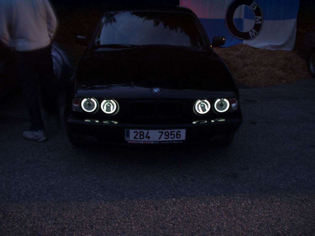

Jseš fakt šikula, světlomety, blinkry, mlhovky s čirým kukučem.
Jaké jsou diody u mých světel nevím. Jsou tam čtyři diody po obvodu v každém kroužku.
