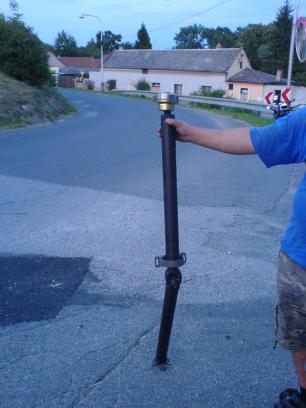

jeste byla rec m3 maniaku o pretesneni vany a nevim sice jak se to dela,ale bud musis vyndat napravnici, nebo motor .. jinak ven nejde. taky nas to ceka, ale v zime .
jinak v kardan servisu to nakonec vyslo 2400(kloub,vyvazeni,prehozeni hlavy)..mam novej kloub a hlavu,hardynu i lozisko vyzazeno . tak to znamena ze prvni vec je uplne komplet . dneska po ceste z nemecka me napadlo ho nechat polejt barvou a cim dal vic na to myslim ,ale to bude az nakonec ..,kdo vi. :?: :wink:

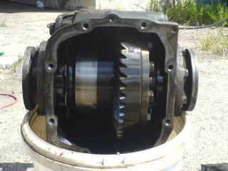

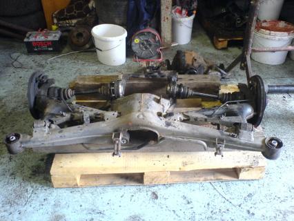

uz zase jezdime . vcera se to povedlo vsechno dat dohromady za prispeni trech kamosu . sice jsme u toho se poradne ozrali,ale prace je hotova .
pretesnili jsme i diferak a dostal novej olej .. ohromny rozdil.. fakt se vyplati dat novej oil .
auto ,co se tyce zadni napravy se chova vyborne .. je jak nove
posledni tlumic vyfuku,jsem pouzil z 540i.. m5 za 20 litru kupovat fakt nebudu,zvuk decentni,nadhernej :lol:

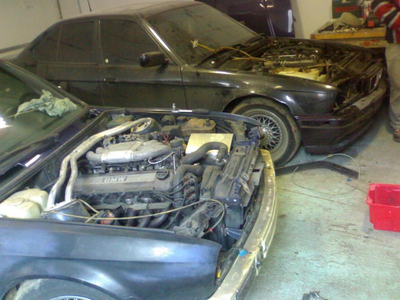

ahoj Rendis . jj mas recht .. je zazimovana . ted jsme se sraly celou zimu s karavanem ,ale na srazech budes mrkat..z hroznyho karavose jsme udelaly krasnej a jeste v barvach ///M
jinak jsem koupil e30 2,5 docela super upravenou . jen je motor od spodku v prdely,ale uz mam jinej a vsechny ty upravy do nej prestrojim . to auto jsem sledoval rok a nekolikrat vyhralo sprinty ve sve tride .. odhaduji ho tak na 250koni a po sobotnim odlechceni to bude raketa .
jinak M5 uz se taky meni . je bez predku . pasujeme origo tmava svetla hella sirokou kapotu i masku a ten hezci m paketrovej naraznik z 540i...
hosi to bude pecka . foto dolozim brzy -

tak nejake fotky
z e30 musi ven motor
z M5 bude novejsi E34 8)
