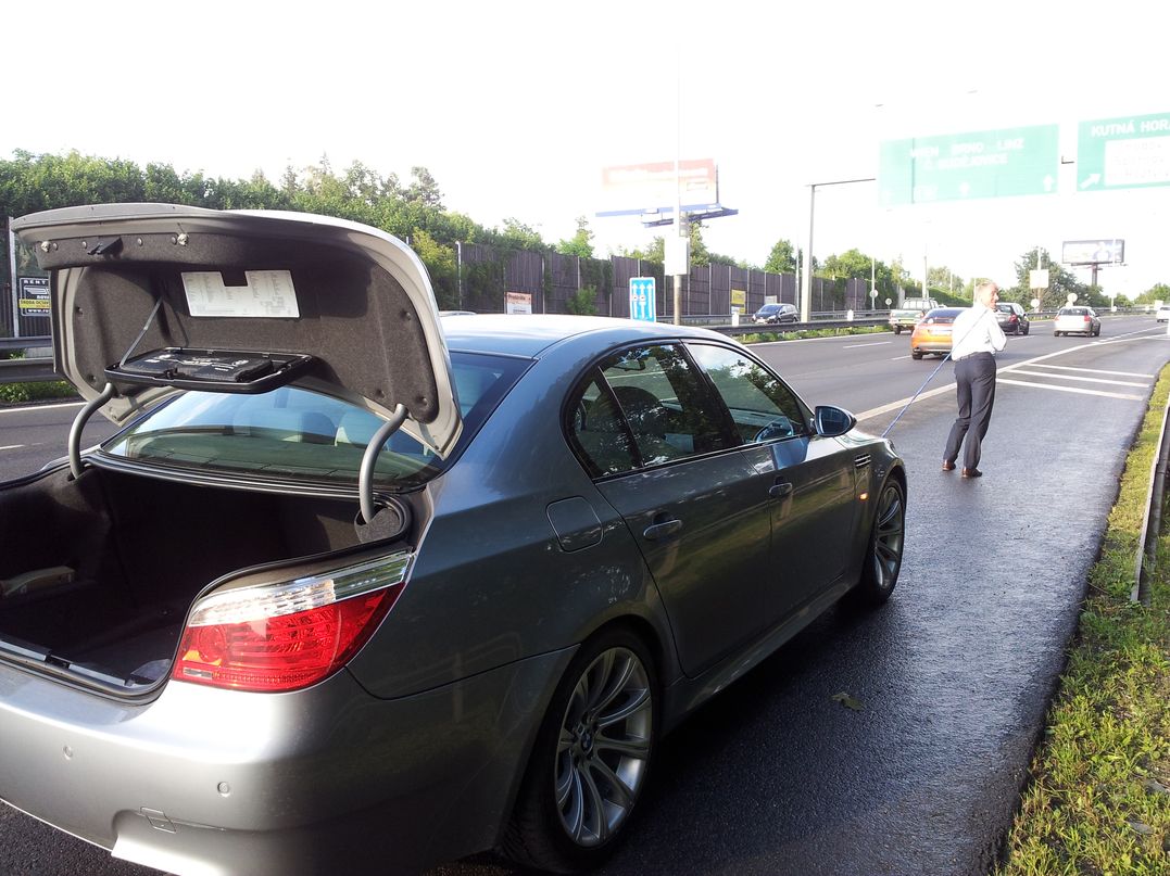

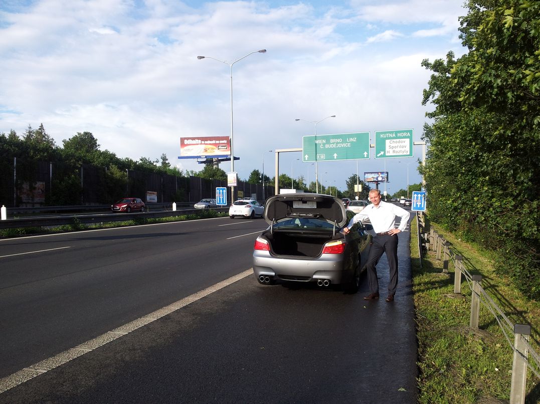

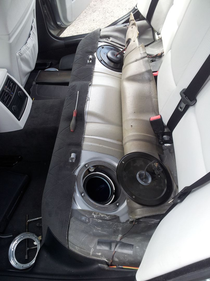

M5 ma 110tis km a benzinova pumpa odesla do věčných lovišť
co bylo trošku naprd, tak me nechala stat na dalnici
ale diky ochotě znameho, jsme tam nestali dlouho
Cena od Bosche 5tis (termin dodani 2-5tydnů) nebo Original 8,5tis (do 2.dne) + 2hod práce včetně diag
na fotce znamej z prace
Daudgen
- Příspěvky: 511
- Registrován: stř 13.08.2008 00:00
- Bydliště: Vodňany
- Klubové ID: 2271
pesa
- Příspěvky: 256
- Registrován: úte 05.01.2010 01:00
- Bydliště: Zábřeh
- Klubové ID: 3195

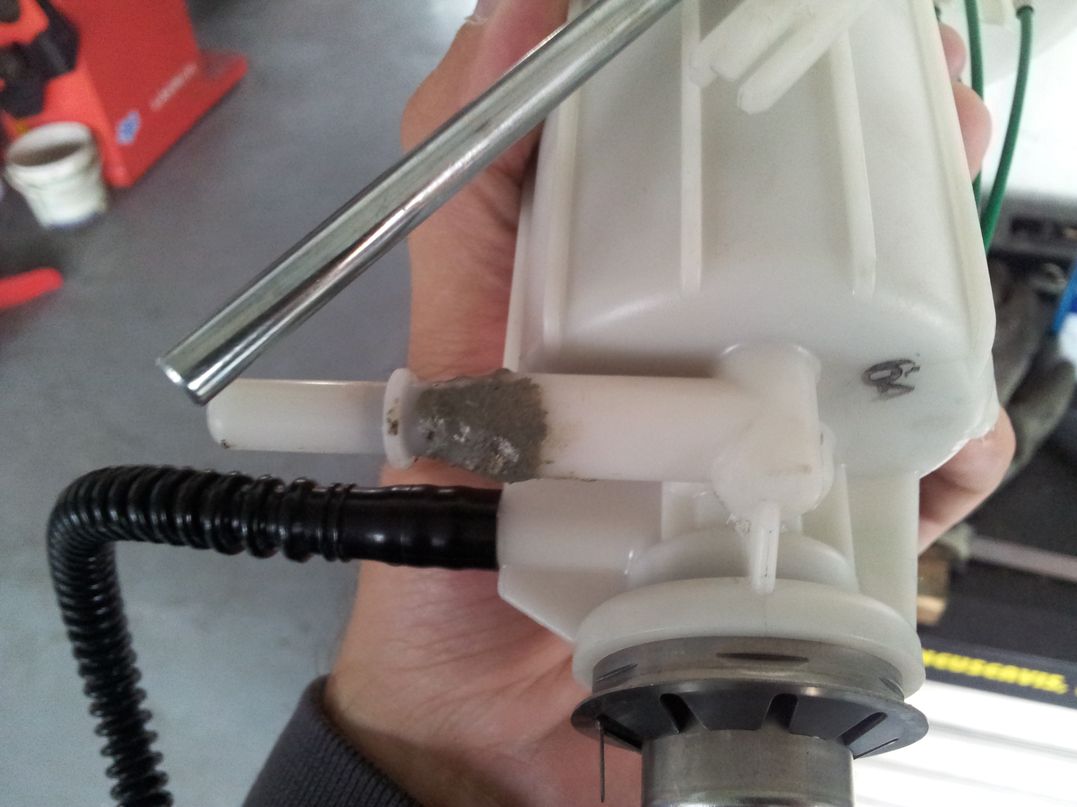

cerpadlo odchazelo asi uz od te doby co jsem auto kupoval.
dle diag tlačilo 3,8bar, ale dle vyrobce musi tlacit az 6,5bar
auto se chovalo, pri kazde tisicovce otacek navic, jako s turboefektem - pak najednou pri vytocene rychlosti (kolem 7,5tis ot.) mi vyskocila chyba motoru a pocitac mi napsal ztratu vykonu. Po naslednem ujeti asi 200km mi cerpadlo prestalo tlacit uplne.
M5 ma nadrz ze 2 komor (asi kvuli driftum
) a v jedne pulce nadrze bylo uplne sucho a ve druhe zhruba 20litrů. Mozna kdybych zkusil do te jedne pulky jeste nalit benzin, mozna bych nouzově DOJEL...
cerpadlo teda opraveno a opet s usmevem na tvari jsem vyrazil s M5 a dcerkou nakupovat....
po ujeti asi 50km jsem opet zustal stat a nemohl opet nastartovat - zadna chyba motoru nic...
po odtahu (je super mit po ruce skvěleho mechanika! - servis Houdek - Oleška) jsme zjistili, ze se urvala priruba jedne z hadičky.
Opravili jsme to (v sobotu) tekutym kovem viz foto a M5 vesele pali benzin dal

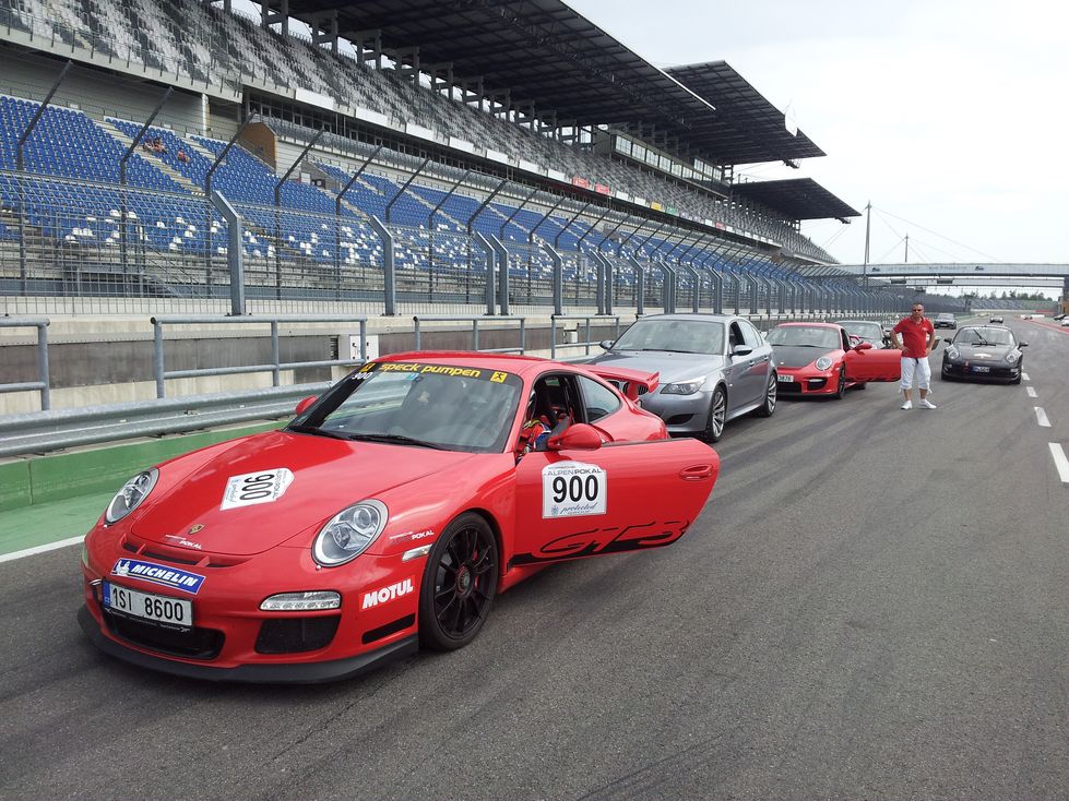

tak M5 ma za sebou dalsi vylet a to na Lausitzring (kousek od Drážďan).
Cestovala spolecne s 1x997 GT2, 2x997 GT3 RS 3.8 a 1x997 GT3 RS 4.0
cesta svizna, v DE je prijemne drzet tachometrovych 260-280kph, sice prumerna spotreba sla na 18l, ale slabsi auta tuto rychlost nedaji ani kdyby mohly žrát 50l/100km
dnes byl na Eurospeedway den pro verejnost. 5x15min vyslo na 75€.
M5 neni okruhovy auto, ale vykon mu nechybi, takze pomalu do zatacek a rychle ven bylo jako vzdy zaklynadlo.
Spolecne jsme se svezli s dalsi e60 M5 a take 1x e39 a 1xe34 - klukum to jelo perfektně! Jedno video jsem s ní na youtube našel:
http://www.youtube.com/watch?v=p1kNtxwH ... r_embedded
všem doporučuju! super strávená neděle!
