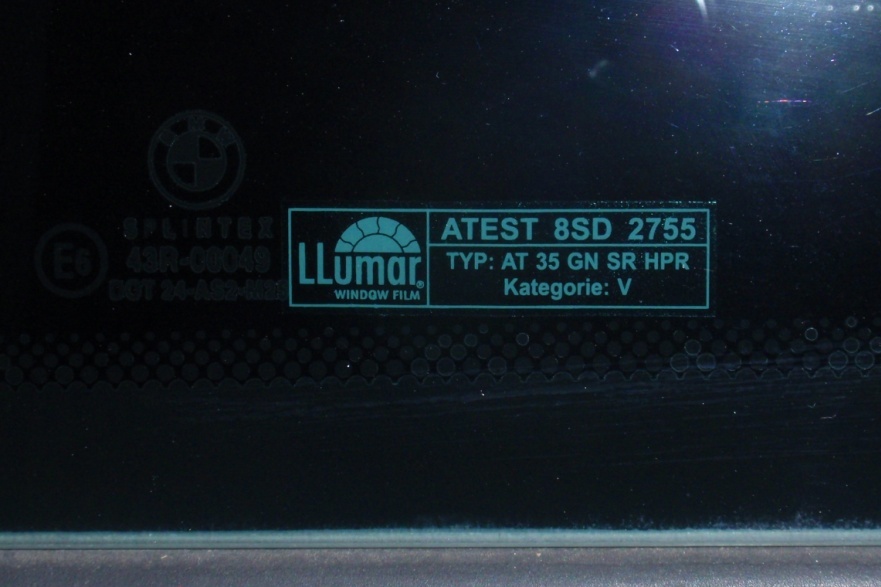

Dneska jsem se to snažil vyfotit, ale v garáži se to prostě nedá a vyjíždět ven kvůli pár fotkám se mi nechtělo. Takže malá ochutnávka teď, lepší foto jindy ;-)

no čekam na lepší foto))) tady nevidim ten zeleny odstin,ktery me nejvice zajima :)

No tak právě ten odstín na těch fotkách vidět je, proto jsem to sem dával, nemáš černobílý monitor? :lol: Lepší foto udělám dnes, pokud nebude pršet, takže postnu buď ještě večer, nebo zítra ráno :wink:

Folie na kterémkoliv okně musí mít nalepený atest.

Nevím, proč by ty policajti měli být kreténi, když dělají svojí práci a navíc měli pravdu. Ano, na fólie i na zadních oknech musí být atest, pouze se na nich neřeší stupeň propustnosti, ale atest povinný je. A ano, má k tomu být i ta kartička, já jí v autě vozím. To je tak, když si člověk nechá udělat fólie tam, kde chtějí co nejmíň peněz a o serióznost firmy se už nezajímá :roll:

Opět se to tady trošku zvrtlo, především si pamatuju ze školy jak nám dopravní expert tloukl do hlavy, že vše co je na vozidle, musí být zaprvé funkční a za druhé musí mít platný atest, tehdy to bylo 8SD, je jedno zda to jsou fólie, nebo třeba přídavné dálkové světla, nebo obyčejné žárovky.
A co se týče té kartičky k fóliím, tak ta je jako doplňková součást fólií, bebo chcete-li certifikát, mezi sklem a samotnou fólií musí být nalepený štítek, kde jsou potřebné informace o atestu a předpokládám i číslo, nebo typ těch fólií, vše pak sedí s údaji na kartičce, navíc by kartička měla být vícejazyčná pro případ cesty do zahraničí v rámci EU, pravdou je, že už tehdy byli problémy v DE, kde to nechtěli akceptovat na předních oknech ...
Závěrem k těm policistům, ať se to někomu líbí nebo ne, tak on má právo trvat na místě na odstranění závady, pokud nesvítí světlo, nechá tě vyměnit žárovku, pokud nenajde atest na fólii, může ti jí na místě nechat sundat, nebo dokonce má právo nechat tě vozidlo odstavit a zajistí jej proti další jízdě, to může udělat v případě závažné závady, nebo stavu nezpůsobilého pro provoz na pozemních komunikacích. Musel bych se na to ale více podívat, už nemám takový přehled.
