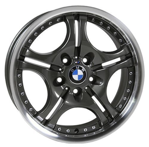

chcem cez zimu udelat malú úpravu z klasických paketu neco takéto samozrejme šrouby si odmysli. jde mi jen o límec kola bych dal lakovat kamarádovi. chtel bych vedet cenovku za kolo.klidne aj SZ ďakujem Ďuri

dal jsem se taky do leštění svých kol :D ale potřeboval bych poradit jak nebo čím nejlépe sundat z kola ten původní lak :?: :?: dělal jsem to barvožroutem myslím že P 05,máte někdo lepší nápad :?: :?: :D a ještě jak docílit zrcadlovýho lesku...jedu to nejdřív hnědou pastou na Al a pak mám ještě bílou,ale ta je tvrdá jak pes...jak tu používat???díky za případné rady :D klidně i přes SZ

použij odstraňovač starých nátěrů a potom smirky pod vodou od 600 až 2000 a potom hnědou a modrou pastu, ale můžu ti říct, že to není sranda to vyleštit
budeš to mít smirkem do matna a potom hnědou pastou natřít kolo a vrtačkou s kotoučkem leštit a leštit, ale jak přeženeš otáčky, tak pálíš pastu, nakonec jiný kotouček a modrou to samý, modrá se nejlíp nanáší na kotouček a potom leštíš
celkově docela porod
