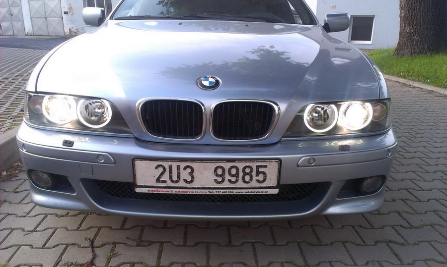

TomasBroz píše:Ahoj.
Níže přikládám foto světel Bi xenon a LED marker + kompletní repase včetně vyčištění od Davida.
Děkuji za bezvadně odvedenou práci.
cena kompletu obou světel včetně montáže seřízení na regloskopu: 12500,-Kč
Tom.
Tomášova E39 po namontování BI-xenonových projektorů, včetně nových krytů, štelovacích tyček a výbojek
TomasBroz
Příspěvky: 18
Registrován: úte 28.08.2012 00:00
Bydliště: Ústí nad Labem
#62 Příspěvek od TomasBroz »
Ahoj Davide.
Nemáš "něco" pro denní svícení na místo, nyní nepotřebného, dálkového světla ?
Konečně jsem se svezl v noci. Měl jsi pravdu, nelze porovávat původní starý xenon ( 20 lum) a nový ( 1200 lum). Vidím teď bezvadně. Světla mi na technické bezplatně seřídili.
