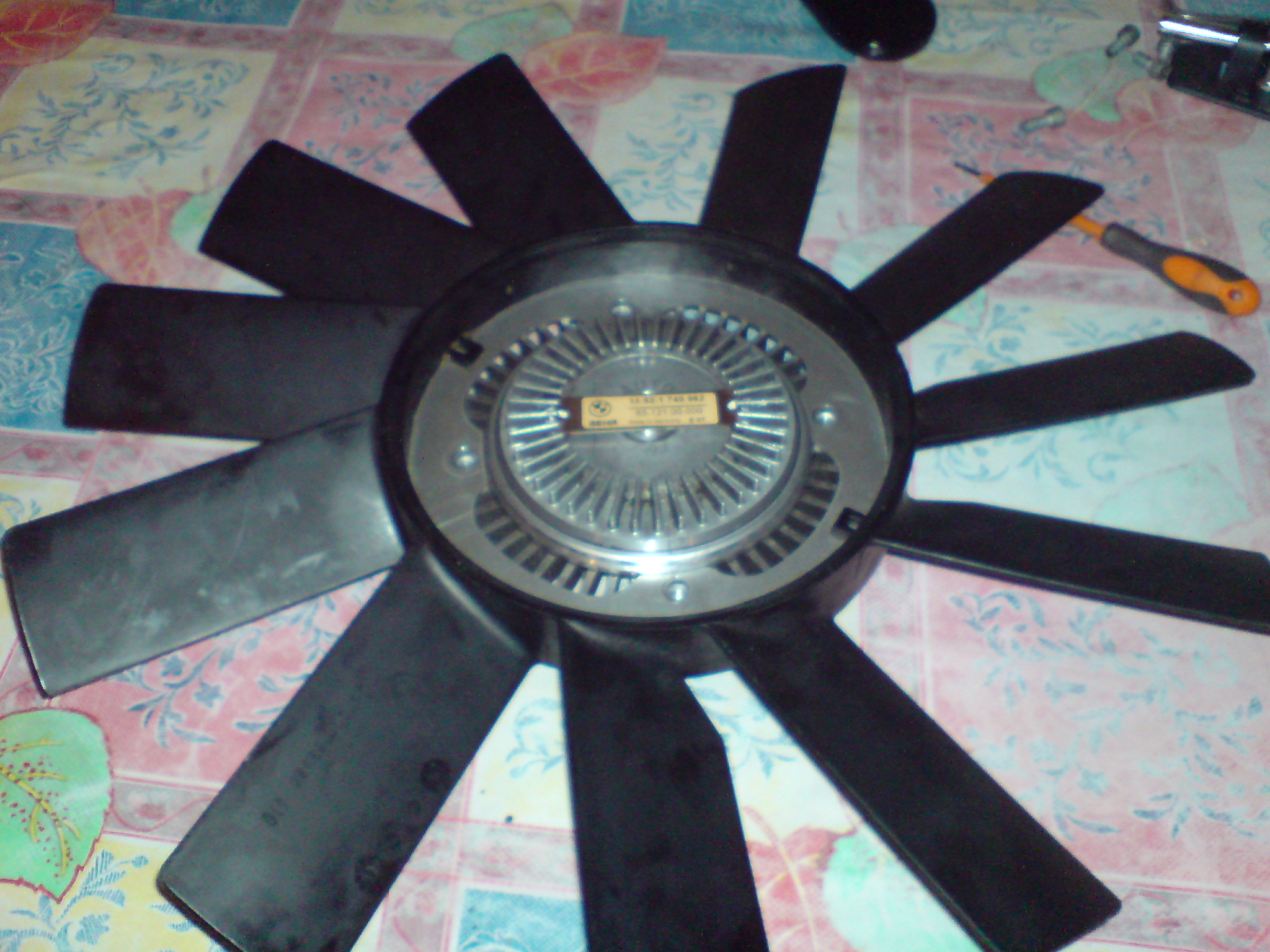

U mě nového je, že visco i s vrtulí je pryč a přední velká shahara je pryč, velký dekl kolem visco s vrtulí je pryč a to je najdenou místa pro další servis klíňáku, nebo kladek nebo čehokoli jineho na předku motoru...
Za chladičem jsem dal novou el.vrtuli místo visco a napojil na ten konektor, co vedl doředu na el.shaharu.....výsledek je konstatní teplota 89-90st a i při zátěži to nepřeleze 95st.Když zapnu klimu je to pořád 90st...Užasný jsem spokojen a za mě Hotovo....jen seženu ješte ten upravený termostat 90st a vyměním za ten můj upravený, aby to byla jistota a končím s touto upravou.Auto jede jako čert a spotřeba spadla tak o více jak dva litry.
Dnes najeto 400km po okreskách a dálnici a truchu Prahy a to pod deset lirů v průměru.Vždy sem tam měl 12,5-13,5l
To vše a určitě vlivem nového a seřízeného Valvetronicu,ale i hlavně visco.Už jí nechci vidět ani na fotce...at si tady nebo kdekoli jinde říká kdo chce, co chce...

Mohl bys sem hodit fotky? Jestli tomu rozumím dobře tak jsi ten nový ventilátor zapojil na ten původní co je před chladičem?

#65 Příspěvek od Honzaml »
Stará vrtule co byla zepředu je uplně pryč a místo ní je tam jiná vrtule, ale za chladičem...tedy u motoru.

#69 Příspěvek od Honzaml »
Každý z vás, co tomu nevěří a má BMW s visco at si jí sunda to je na 4 minuty práce teda vetšinou a zkusí se 3-5 km projet, tedy když je motor studenej a ve visco je stuhlej olej a pak zjistí jaký je to rozdlíl.Nebo si puste klimu vyndejte visco, at se obcas motor od el vrtule ochladí a jezděte delé, ale bacha na teplotu motoru, musíte ji mít pod kontrolou .... a zjistí ten rozdíl.Taky je možné, že kdo rozdíl nepozná, tak je vypatlanej a nebo mu Visco vůbec nezabíra prostě je v prd... a nespíná...!!!! To může být u hodně aut...
Teoretici, at sem radši nic dle svých matematických vypočtu nepíšou, protože jsou to jenom teorie....praxe je jiná...
