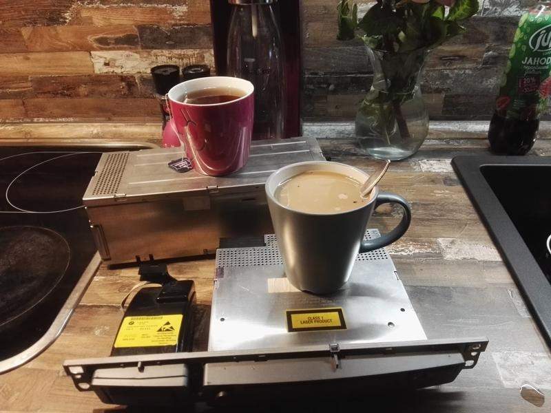

Já bych s vámi nesouhlasil, mě přijde, že to funguje stejně jako před opravou.
Já bych taky potřeboval opravit zesilovač, ale na něj se sáhnout neodvážím.
