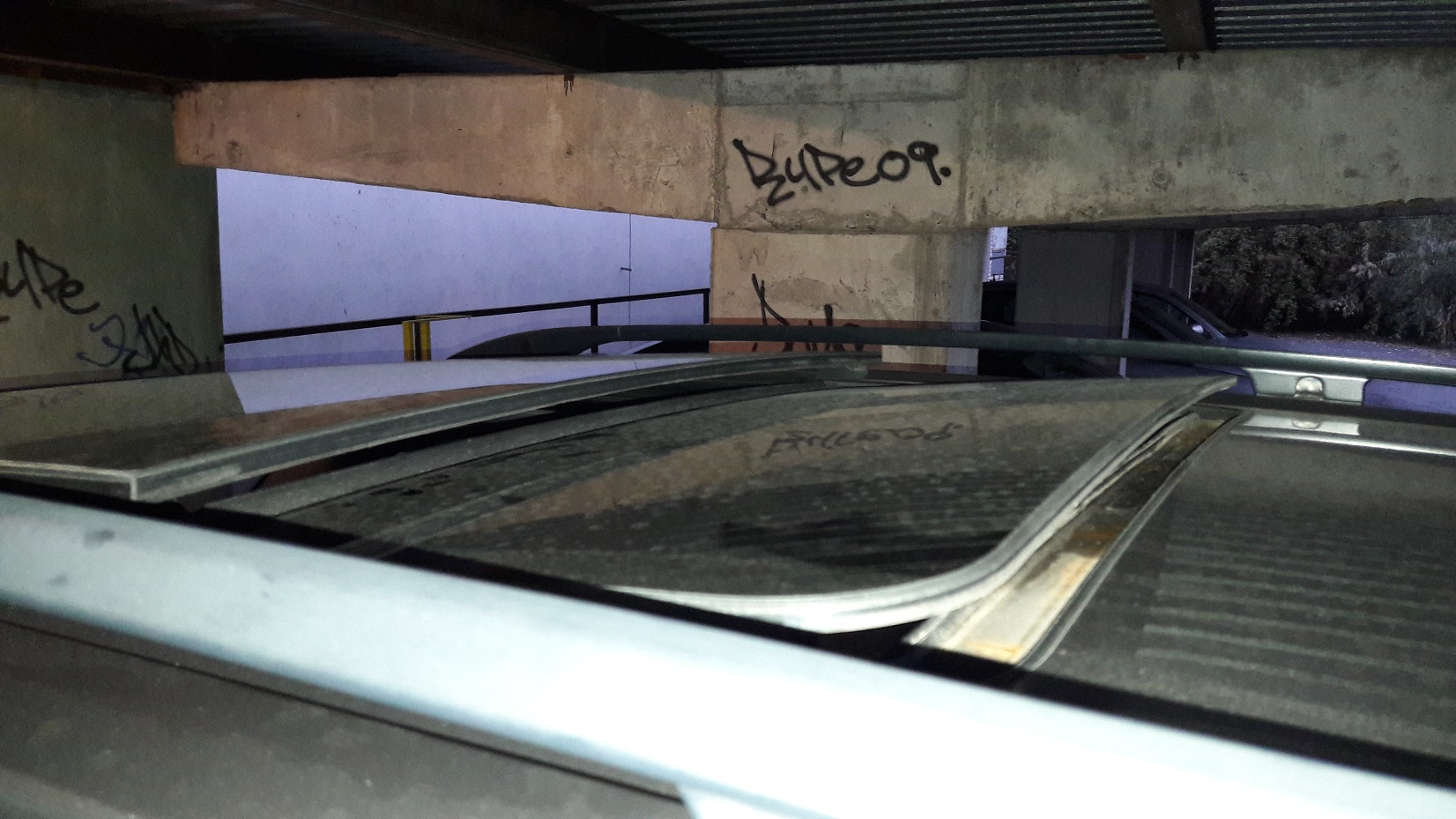

mimochodem, včera jsem poprvé od zakoupení auta otevřel střechu ........... a už jsem jí nezavřel ..... c'est la vie

ty kokos, nevím o tom že by se panorama křížila podobně jako e6x.
Myslím že vzhledem k počasí by to asi chtělo zavřít :lol:

Sweden píše:ty kokos, nevím o tom že by se panorama křížila podobně jako e6x.
na ja, ....... prodavajici neco rikal, ze to neni uplne v pohode, taky proto jsem rok váhal to otevřít :-D

v pohodě ..... já jsem do toho auta šel s vědomím, že to má tydle mouchy no ...
měchy, panaroma, motor hulí olej okolo 200, zadni svetla prostredni jsou ruzovy atd.
jako neni to nový auto, se neda nic delat .......
ale panorama se mi libila, tak jí mam ........

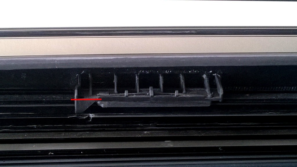

jinak tady manik dal aspon video, jak to zavřít ..... čili když to nejde silou, jde to ještě větší silou ...

Tohle je úplně normáln postup nouzového zavření, neni na to potřeba zase tolik síly, na e61 jsem to taky tak dělal. Pokud je tam stejný nebo podobný mechanismus jako u e61 tak bych vyřadil vyklápění zadního skla a potom to bude richtig, mám to vyzkoušeno.

Pokud se tam systém jako u e61 tak bych to vyřešil viz. můj počin na foto, po odříznutí toho zvedáku se ti bude vyklápět jenom přední část, zadní zůstane ležet a už nikdy se ti to nezkříží, a dle mě to i lépe vypadá když je vyklopený jenom přední velký okno.

Sweden píše:Pokud se tam systém jako u e61 tak bych to vyřešil viz. můj počin na foto, po odříznutí toho zvedáku se ti bude vyklápět jenom přední část, zadní zůstane ležet a už nikdy se ti to nezkříží, a dle mě to i lépe vypadá když je vyklopený jenom přední velký okno.
dekuji ti za inspiraci, napad to zjevne neni vubec spatny!!
v pondeli to davam chlapcum, aby se v tom pohrabali, tak je nasměruji ...
