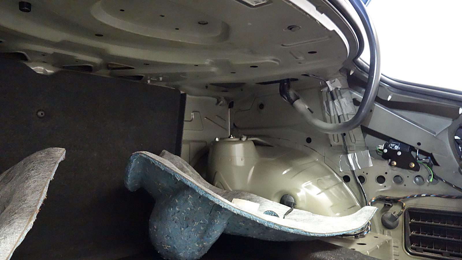

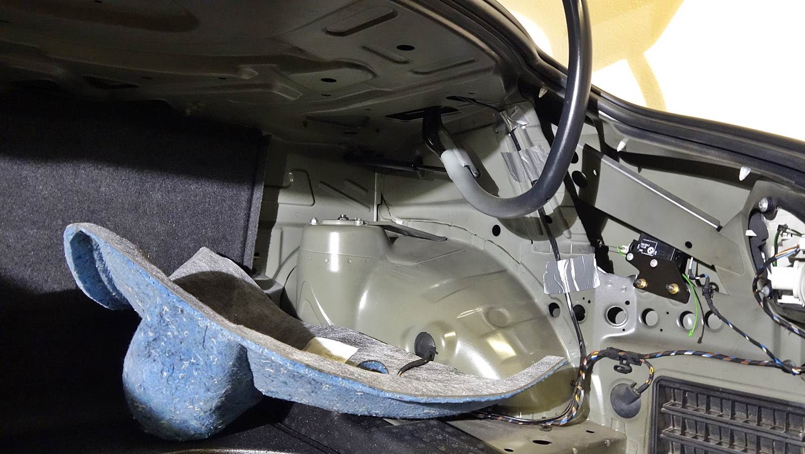

když je kufr zavřený, tak ta vzpěra tam bude skoro vodorovně, tzn hned po otevření bude tlačit spíš dopředu než nahoru, tj. musíš tomu pomoci rukou, pak se to dostane do určitého bodu, kdy vzpěra zabírá... prostě jako když máš na kole jednu šlapačku nahoře a druhou dole
panty jsou také na fotce vidět, tyče jako coupe tam nejsou

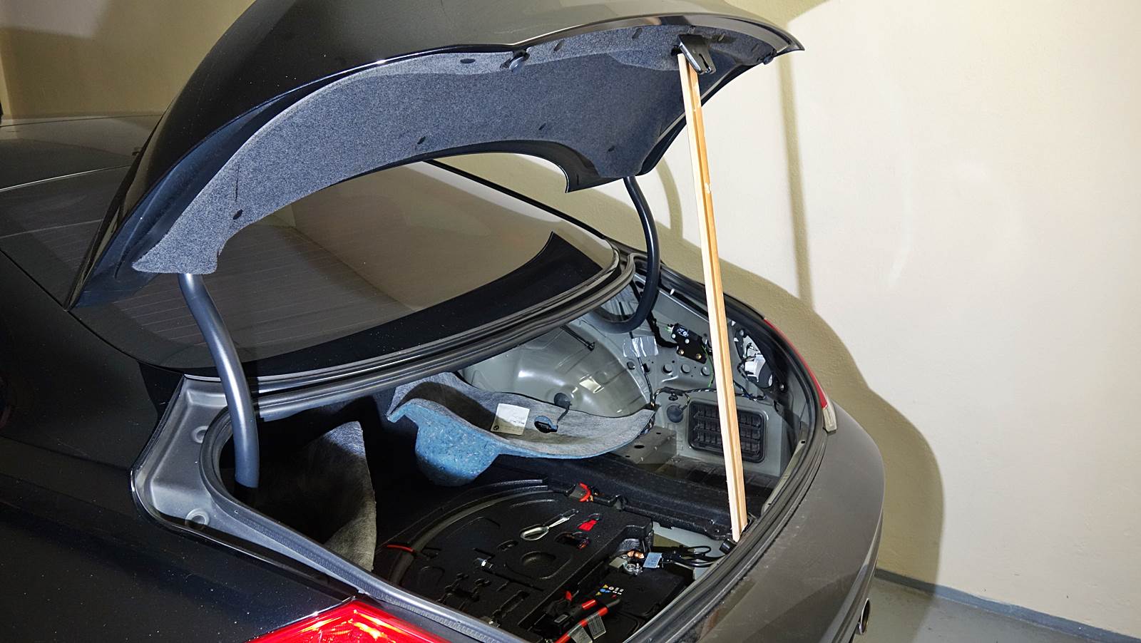

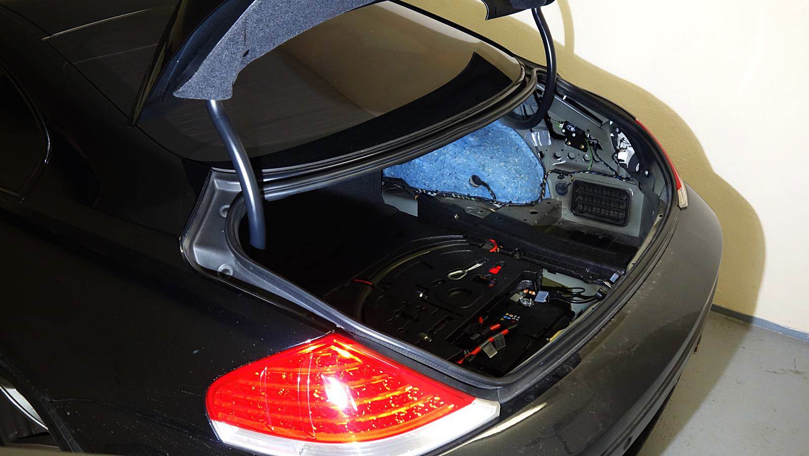

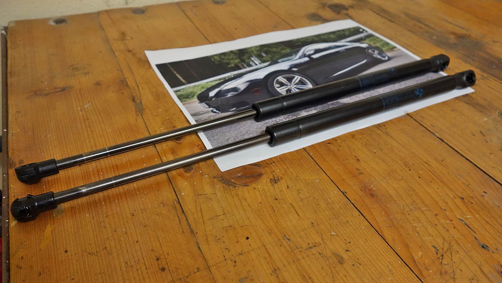

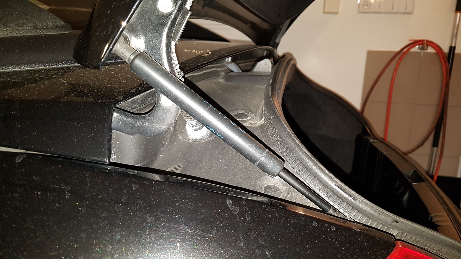

tak jsem dnes zavítal po delší době do garáže a vyhodil dvě vzpěry zadního víka a tím zároveň udělal přípravu na výměnu zadních tlumičů B6.
Práce na 20min., kdyby to někdo dělal tak nezapomeňte na pořádnou podpěru, víko samo o sobě je těžké jako prdel a lehce se z něho stane poslední věc kterou uvidíte, jelikož dokáže zcela jistě posloužit dost dobře jako gilotina.
Vzpěry mají ještě celkem slušný protitlak, ale i když budou nové tak se mi nechce věřit, že to víko zvednou, ale asi díky pákovému mechanismu ano, doufám že tam pánové nemáte ještě nějakou fičuru která byla za příplatek, myšleno těm kterým se to hezky pěkně samo zvedá (víko
Objednáme vyměníme a uvidíme
