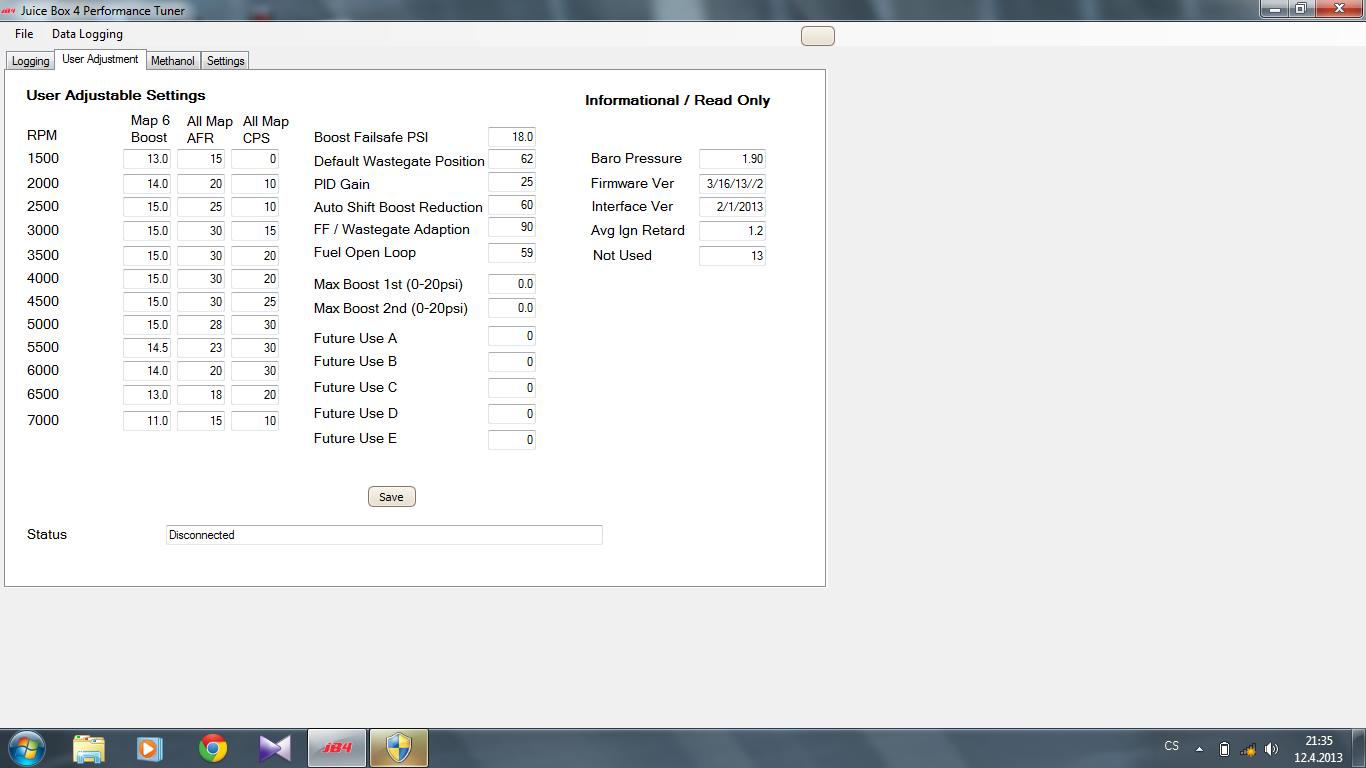

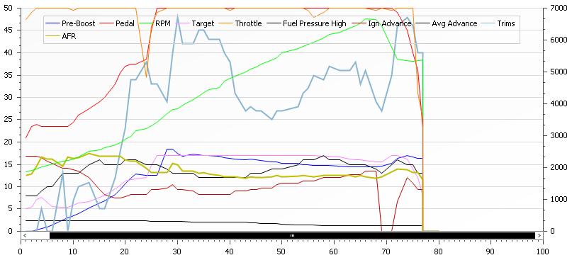

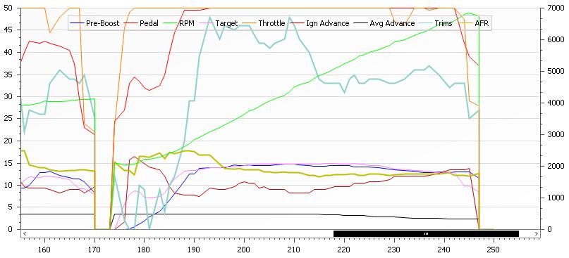

porovnani mapa 5 a mapa 7 s 40% E85 + OMV 100.
Docela me zarazi tlak turba u mapy 7 ze jen narazove je na 18psi pak klesne na 16psi.
u mapy 5 se drzi na 15psi a pak klesa

Mam len otvorene dva rezonatory, nic viac. Bez nich to bolo hrozne po vybrati druhych katov. Isiel som do osvedcenych vibratov.
Lsd som kupil uz v diferaku lebo na DCT sa inak neda, musi sa to varit ale na manual a obyc automat sa da kupit len samosvor a das si ho spravit.
Kupoval som to v UK birds auto. Super pristup. Potom som im poslal moj stary a vratili zalohu.
K logom, zniz si open loop na 60-50, mas zle spravenu adaptaciu, prehod si na mapu 6 a potom na 5 a pripadne vyresetuj 1:7 ( o2 senzor, oktanove cislo a pod). Tlak 15 mas moc slaby na 5. Na trojke daj plny od 1500 otacok. Auto urcite pojde lepsie. Mas vysoke trims, pekne klesnu co je dobre ale stale v hranici pouzitelnosti. Naloguj sa a posli mi na mail subor, toto som videl len z obrazka. 7 mapu ani nepouzivam, pride mi na automat moc agresivna. Radsej si upravim 6. Btw mas afr a to predtym pri settings na 0? Dnes mi pridu performance brzdy z F30 tak hodim foto :)

riki18 píše:Mam len otvorene dva rezonatory, nic viac. Bez nich to bolo hrozne po vybrati druhych katov. Isiel som do osvedcenych vibratov.
u afr a csc nebo jak se to jmenu je mam hodnoty.
