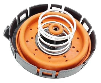

Přečíst a pochopit, proč nemusím kupovat ventildekl http://www.bmwklub.cz/forum/viewtopic.php?f=33&t=80430

jenže tadle oprava je vždy bastl, prostě to už nikdy nebude jak z výroby a prostě ta neorigo membrána nemá nikdy ty vlastnosti origo, sám vím jakou paseku udělá když lidi šetří 100kč dají na N62 místo origo membrány za 550kč neorigo za 400kč.

Koupil jsem raději celý originál, nemá čas to někde hledat a objednávat:-)) A proč to praská? Může za to něco nebo je to běžně stářím a opotřebením?JaraX píše:jenže tadle oprava je vždy bastl, prostě to už nikdy nebude jak z výroby a prostě ta neorigo membrána nemá nikdy ty vlastnosti origo, sám vím jakou paseku udělá když lidi šetří 100kč dají na N62 místo origo membrány za 550kč neorigo za 400kč.

tak je to guma vystavená tlaku, teplu, atd. prostě to jednou praskne.
navíc prostě ta guma musí mít přesný vlastnosti, jinak tuhá guma, jinej tlak v klikové skříni a vzduch co jde do sání muže pak moc ochuzovat směs nebo naopak ho nebude dost a směs bude chudá. oni to v BMW nějak vymysleli a přesně spočítali u jaderné elektrárny jako je N53 která je 3x tak složitá jak osmiválec N62 bych zas tak neexperimentoval. nehledě na to že je jistota že člověk nasype další statisíce do vstřiků, katů, noxů, čerpadel, lambd, a podobných kravin, tak bych nějakou 10ku za ventilvíko vůbec neřešil. navíc ventilvíka se po letech kroutí a mají tendenci nedolíhat dobře na hlavu, takže nové víko bude vždy dobře těsnit.

Já si nemyslím, že je to až tak, jak píšeš. Guma, podle mýho názoru, nemusí mít až tak přesný vlastnosti, protože je rychle ztrácí. Po 10ti letech ta guma bude úplně jiná, než když byla nová. To je jak pneumatiky.

tak mi vysvětli čím je teda dáno že když dáš neorigo membránu (Vaico třeba) tak to pískrá, dělá to kačenu atd.
vzhledem k tomu že ty membrány se mají po 100-150tkm tak se 10let většinou nedožijou.

Jsem to trochu blbě napsal. Já to vztahoval k tomu repair kitu, který je jak chápu odzkoušenej a Tobě se nelíbí.
Vaico membrány asi nejsou rozměrově přesný anebo naprosto odlišná guma. Co já vím... Pak chápu, že mluvíš o přesných vlastnostech.

ne ne, ty mě nechápeš.
objednám mebránu origo bmw
https://images-na.ssl-images-amazon.com ... SX355_.jpg
a objednáš tu samou stejně vypadající ale Vaico, možná ta guma má malinko jinej odstín barvy, ale vše vypadá stejně, barva všecko. jenom to nefunguje.
a ty víš že když dáš na N53 neorigo membránu že to funguje dobře? tím nemyslím že to auto funguje dobře, ale že funguje ta membrána, že třeba není o pár procent bohatší nebo chudší směs, což jako user nepoznáš, možná po startu že může být motor hrubší než použije lambdy, ale jinak nepoznáš nic, jenže když se v tom motoru zhorši nějakej jinej parametr, vstřiky, čerpadla, váha, lambdy, prostě něco. tak už kombinace těchto věcí může vyvolat problém kterej se bude těžko řešit. netvrdím že neorigo membrána na N53 nefugnuje, tvrdím že na N62 to prostě nefunguje, ale tam není proč přemýšlet když rozdíl v ceně je asi 150kč, tady se bavíme o X-tisících takže každej chce ušetřit, ale prostě to není origo BMW díl kterej je nějak navrženej, vyvinutej, vytestovanej a já mám dost strach do motoru dávat neorigo díly.

Už rozumím. Né nadarmo se říká, "nejsem tak bohatý, abych si kupoval levné věci" a asi to platí i tady.

Tak u N62, kde je ten rozdíl sotva pár korun asi nemá cenu se vůbec o nějaké alternativě bavit - to je jasný.
U N53 kdy je ten rozdíl několik tisíc je určitě zajímavé o tom popřemýšlet. Směs bych v tomhle případě úplně asi úplně nepočítal, protože PCV ventily obecně pracují dle tlaku v sání a jejich správně funkce bývá až od plného plynu - na volnoběh by membrána neměla nic pouštět do sání. Každopádně množství vzduchu z odvětrání klikové hřídele je tak zanedbatelné v celkové součtu CFM co proteče přes sání, že v tu chvíli je reálný rozdíl na AFR (TPS 80-100% většinou) možná mezi 12.3:1 vs 12,6:1, což při těchto hodnotách než vůbec nastane mechanicky ta změna, tak lambdy + vysokotlaký vstřik udělá tu korekci tak rychle, že nemůže ani dojít k nějakým problémům. K chudobě by došlo v případě, že by byla díra do sání jak doprdele a motor by jel na motronicu ještě tak možná ale to už by asi stejně nejelo, protože by to s takovým množství vzduchu navíc neumělo pracovat ...

tak u N62 je navíc valvetronic který je megacitlivý na jakýkoliv vzduch, neříkám že se to nemá dělat nějaké opravné sady atd. ale 100procentní řešení je vždy jen origo. stejně jako je to s těma beisan sadama na vanos, všichni to děláme, funguje ale to, ale novej vanos je novej vanos.
