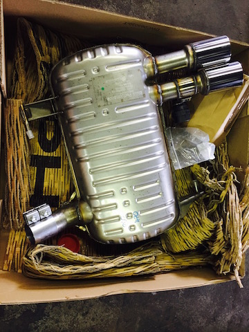

kompre
Příspěvky: 131
Registrován: pon 14.10.2013 00:00
#44 Příspěvek od kompre »
@pavproch ja len jednu vec pomimo, ked si kupoval performance koncak, tak ta spona na uchytenie k odpilenej sredovej casti bola sucast? alebo si ju kupoval ako osobitny diel. alebo si zvaral? :)
http://www.1addicts.com/forums/attachme ... 1353532294
pavproch
Příspěvky: 4365
#45 Příspěvek od pavproch »
nevím, koupil sem to včetně montáže v autorizáku, takže sem se o detaily nestaral....
pavproch
Příspěvky: 4365
#46 Příspěvek od pavproch »
taxem se díval do faktury.... jsou tam jen dvě položky: Performance zadní díl výfuku a montáž (15 jednotek).... nic víc, takže předpokládám, že to bylo prosté PnP, žadná flexa či svářečka.... ta objímka ovšem může být součástí teho zadního dílu výfuku, samostatně ovšem na faktuře není
vita11 Moderátor
Příspěvky: 2267
Bydliště: Praha/Brno/Břeclav
Klubové ID: 3376
#47 Příspěvek od vita11 Moderátor »
Tak to asi vařili a je to naúčtované v rámci montáže. P&P to totiž není
EDIT: prdlajs ... ta spojka je dodávaná s výfukem. Ale řezat je potřeba každopádně
kompre
Příspěvky: 131
#48 Příspěvek od kompre »
:D Ok idem objednat tlmic, tak by som to rovno zobral, ale ak je to sucast o to lepsie. Nechce sa mi potom vymyslat a cakat, kedze toto asi bezne na sklade nedrzi nikto.
@pavproch tak jedine kuknut pod auto ako mas napojeny stredny diel, ale snad by to v autorizaku nevarili :) ked k tomu je ta spona, ale clovek nikdy nevie co ich napadne
rezat sa musi kedze original je so stredom spojeny, ale varit sa nemusi :) tak snad ani u teba nevarili
vita11 Moderátor
Příspěvky: 2267
Klubové ID: 3376
#49 Příspěvek od vita11 Moderátor »
u N53 už spojený neni, ale spoj je jinde než konec Performance výfuku
tommee
Příspěvky: 635
Registrován: pát 27.06.2014 00:00
Klubové ID: 3625
#50 Příspěvek od tommee »
Kupoval jsem Performance exhaust nedávno (na e93), a v krabici je automaticky objímka. Původní tlumič se odřízne cca 10cm od držáku tlumiče v ohybu a PE se nasadí přes objímku, žádny vaření. Můj mechanik to měl za půl hoďky hotový a chrochtal blahem jak super je originální performance díl. I PE má klapku a tudíž její ovládání.

#59 Příspěvek od tommee »
Tady je videt ta objimka, původní se fikne flexou a je to:)
