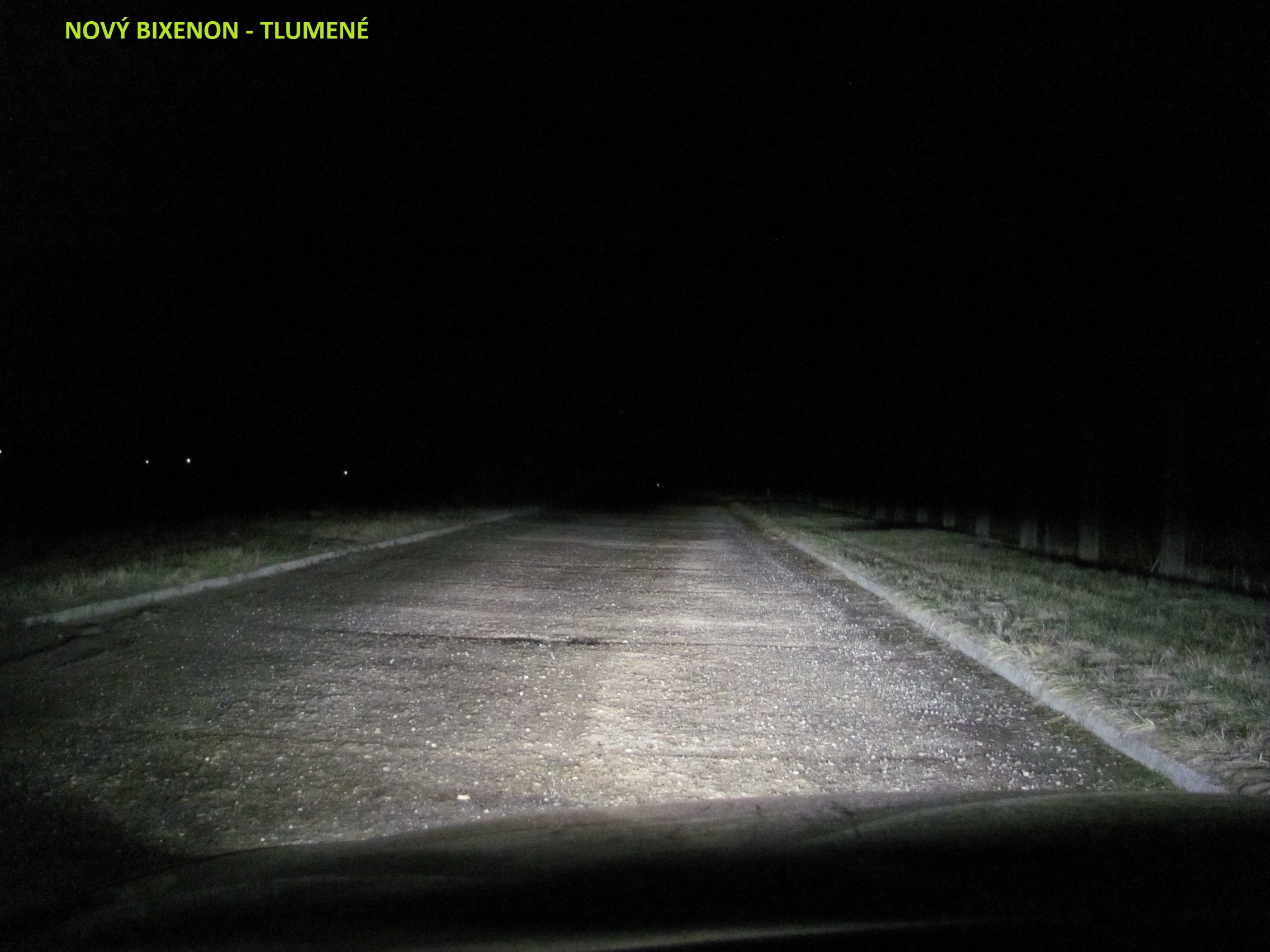

Navážu na staré téma....v klubovkách řeším repasy xenonů na e39....před 4 lety jsem si repasoval xenony výměnou původního xenonu za nový bixenon. Rozdíl po výměně byl den a noc...úplný šok :-) Jenže po 4 letech a cca 60.000 km už bixenon také nějak oslepl...

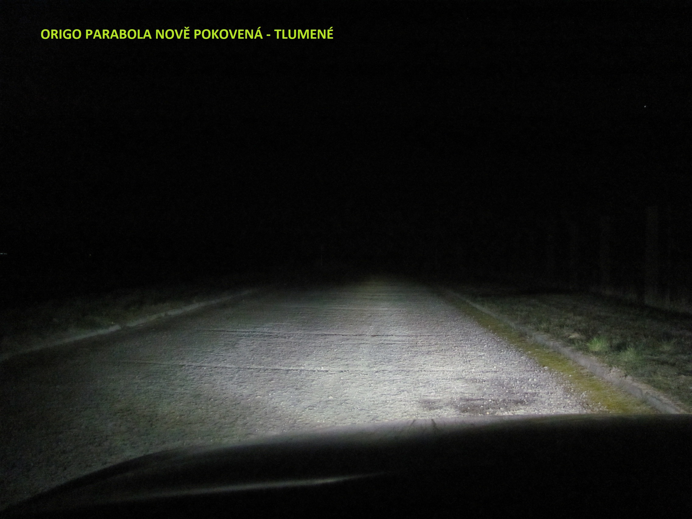

Koupil jsem si další e39 a v rámci zachování originality zkusil repasovat světla tak, že jsem původní xenonové paraboly nechal nově pokovit.
Čekal jsem od toho, že to alespoň na ty tlumené bude svítit stejně jako čínský bixenon....ale nějak mě ten výkon origo parabol nenadchnul....teda vůbec....
Přikládám pár fotek - stejné místo, stejný foťák...popis na fotce
