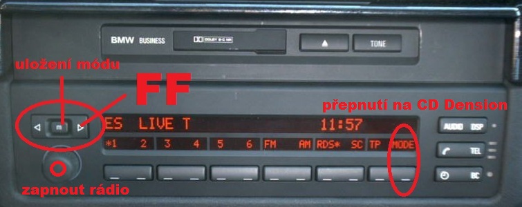

volant k tomu vůbec nepotřebuješ (a bez klíčku stejně nejde rádio ovládat z volantu).
Jediný tlačítka, který využiješ jsou tyto:

#53 Příspěvek od EdyBoyS »
Nejde mi to... Nemůžu najet do toho výběru módů... Sviti tam pořád CD5-99 a s tim nehnu..
