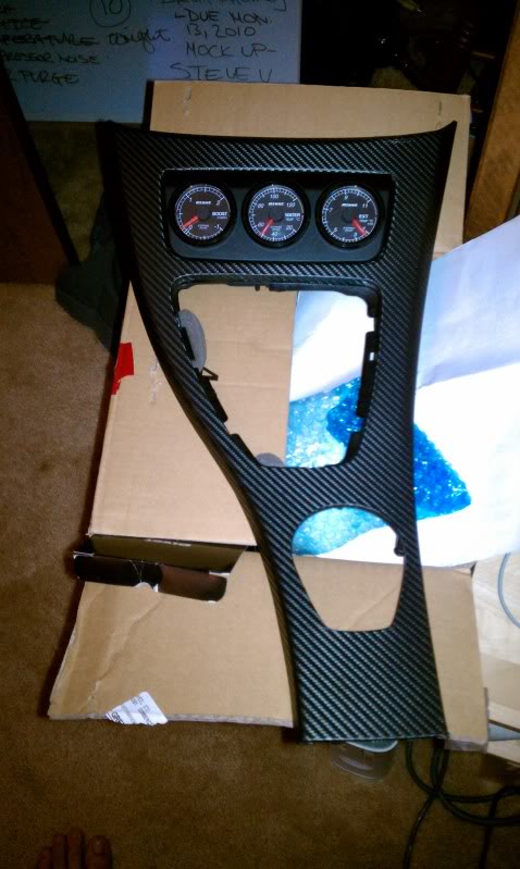

Ja tuhle vec resil uz davno. Libil by se mi tlak turba, nejspis bych si tam dal ten panel 3x budiky do popelniku, ale nevim, co s autem budu delat (jestli styl zavodak, nebo styl classic). Kdyz vyndam vnitrek, dam si tam i ty budiky, jinak asi ne.
Summa summarum: lepsi mit cisty, pekny interier nez nekde nejakou krabicku. Kdyz to chci honit, tak si pockam az budu mit jistotu, ze je auto zahraty, a pojedu zamerne tak, abych ho zahral (jel jsem 20 km a olej byl furt na 80C, normalne 110 - to jsem konstantne tocil nejakejch 1500 ot) - tak, ze budu tocit 2000/2500 ot, po 20 km takovyhle jizdy uz to MUSI byt zahraty, a pokud ne, tak SKORO zahraty. Pokud se nekde neco pokazi, tak mi staci teplota vody z BC hidden menu (treba jednou jsem mel kontrolku nizky chladici kapaliny, tak jsem si to nasel v menu, koukam ze teplota vody normalni, tak jsem jezdil dal a dolil az za den).

A já jelikož nemám v budikách teplotu oleje, tak bych to chtěl, tlak turba se taky hodí a teplota vody jen jako doplňková.
Tak jak jsi psal ten panel na 3x budiky do popelniku asi ideál ale chtěj za něj něco okolo 2tis. kč a u nás jsem ho nikde neviděl.
Já pokud bych šel cestou těch budíků tak bych šel asi do budíků Stack, ale nevím zda bych je nechal takhle místo popelníku nebo bych je spíš schoval do popelníku, zavřeš a máš čistý interiér.
Viz foto:
