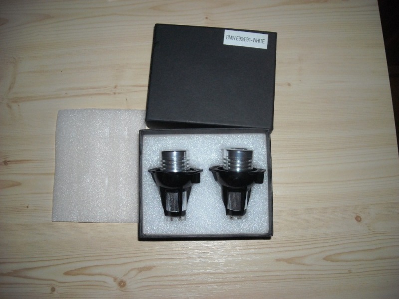

Krabička po rozbalení

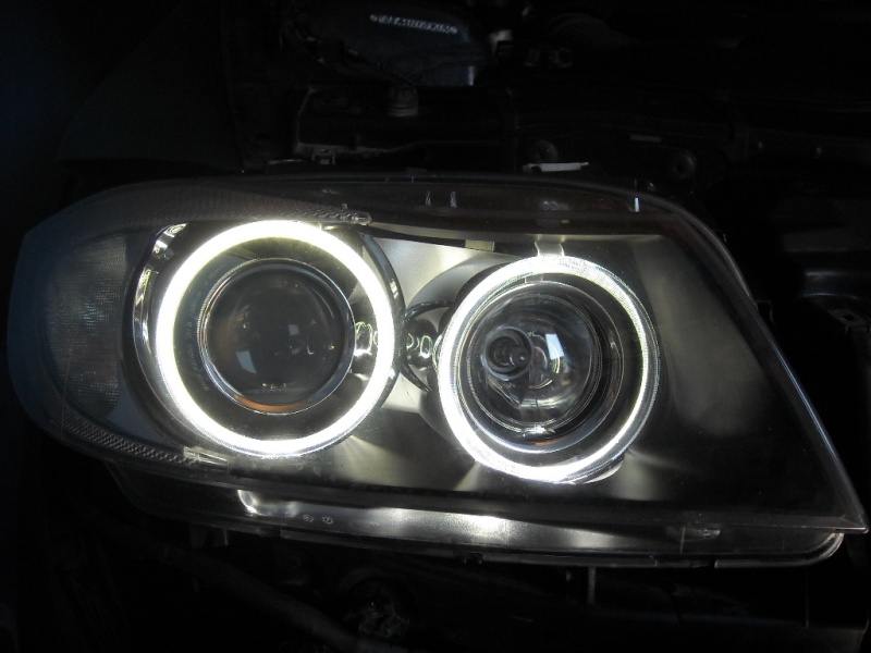

Zkouška funkčnosti.Foceno v garáži.

#43 Příspěvek od Dave320 »

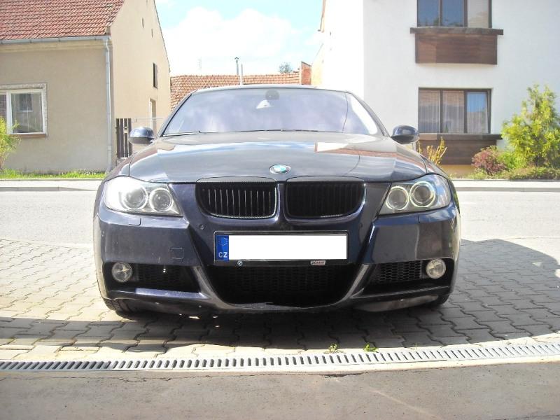

Již vše zkompletováno a foceno venku při slunci ze vzdálenosti asi 2m.
LED venku 1.jpg (110.31 KiB) Zobrazeno 364 x

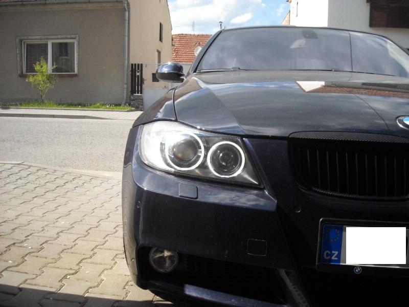

Poslední foto opět venku za dne, mírně pod mrakem a zvětší vzdálenosti.
LED venku 3.jpg (105.95 KiB) Zobrazeno 360 x

Nemas zac:) Sviti to docela hezky, az me to prekvapilo:)

Mě to taky překvapilo, po těch různých tématech a fotkách o jsem zde shlídl tak jsem myslel že to nebude tak výrazně svítit na denním světle ale fakt to svítí dobře.

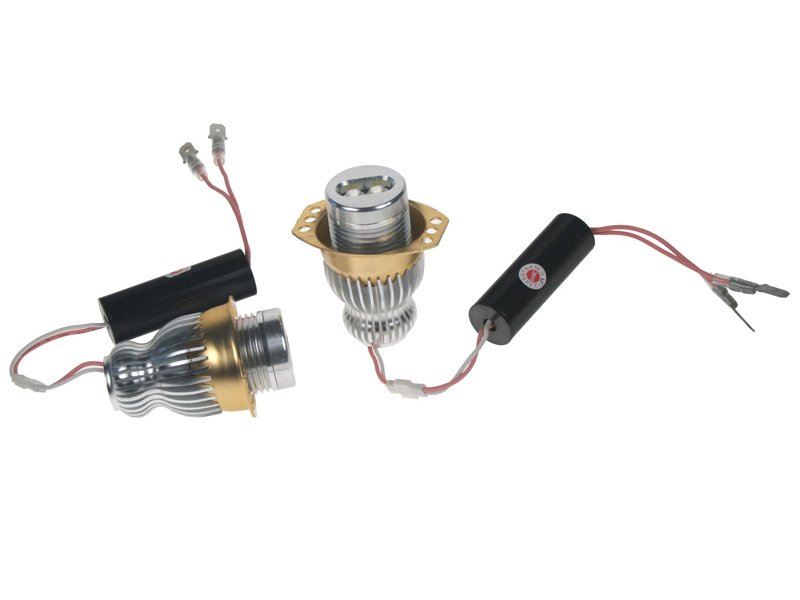

Tak s montáží nebyl problém, přesně jak jsi psal kus za kus. Oddělá se ten kryt kde je osvětlení AE, je to zespodu zadní strany světlometu, vymontuje se originál a taky taková plechová clona či co to je a namontuje se tam tyto LED.Zde i video o instalaci http://www.youtube.com/watch?v=nF4mEjP-ceE.

Zdravim, kdyby jste někdo někdy přemýšlel o těchto ledkách, tak jsou to vyhozené peníze.
1. To není výměna kus za kus, protože se do té krabičky ve které je žárovka nevejde ten váleček co je na obrázku. Takže se musí prodlužovat kabel a váleček musí být venku.
2. Vydrželi mi svítit 3 dny.
Takže za mě, jsou to vyhozené prachy.
