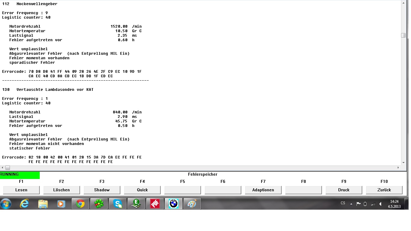

bez váhy jsem zkoušel startovat a bez jakekoliv zmeny. motor proste nenabehne a kolega mi tady psal, ze kdyz na funkcnim motoru zkusil odpojit vahu tak mu to taky nenastartuje...respektive nastartuje a vzapeti chcipne
nyni tedy nainstalována nová váha vzduchu a motor uz bezi
ale na radost je jeste brzo
stale pretrvava obcasny problem nastartovat. po kratke projizdce jsem tedy znova vyjel chyby
je tam opet vaha, ale to bude jeste zrejme z pred tim, protoze jsem chyby nesmazal a nvic diag pise ze tato chyba neni aktivni
dale je tam ale cidlo vacky, lambdy - asi proto ze tam nejsou katy, tak mu meri lambdy za katama nesmysly a pak je tam selhani zapalovani na nekolika valcich
takze dalsi postup bude asi takovy:
objednavam nove svicky a nove cidlo vacky
a doufam ze to uz bude vsechno, nebo bude jedna 540 na prodej :evil:

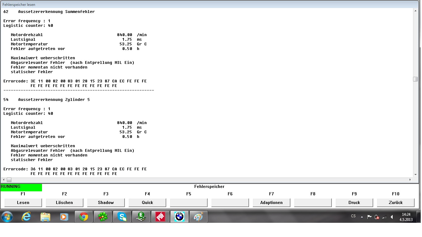

tak dalsi vyvoj:
vymazal jsem chyby a udelal jeste jednu projizdku. pise to v podstate porad to same. cidlo vacky, katy, lambdy a detekci selhani zapalovani. shanim tedy nove cidlo vacky a svice.

tak panove novinky:
dorazilo mi cidlo vacky a jiz je vymeneno. jeste jsem to nestih projet, jen trikrat nastartovat smazat chyby a pokazde zkontrolovat....
vypis z chyb je dole
prede jak kote a chyta na drc.
zitra bude rano projizdka a pak zase diag. no doufam ze uz to poslape.
svice budou az ve ctvrtek nejdriv

#51 Příspěvek od Filozof »
Gratulace - takže čidlo vačky dělalo paseku.... Svíčkama jistě nic nezkaziš ale aspon nemusíš měnit pulku auta.
