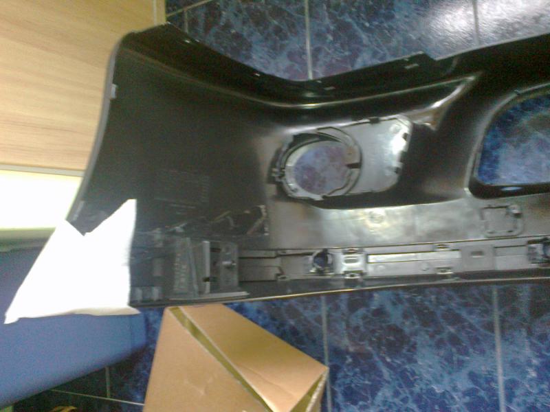

#48 Příspěvek od Perunwit »

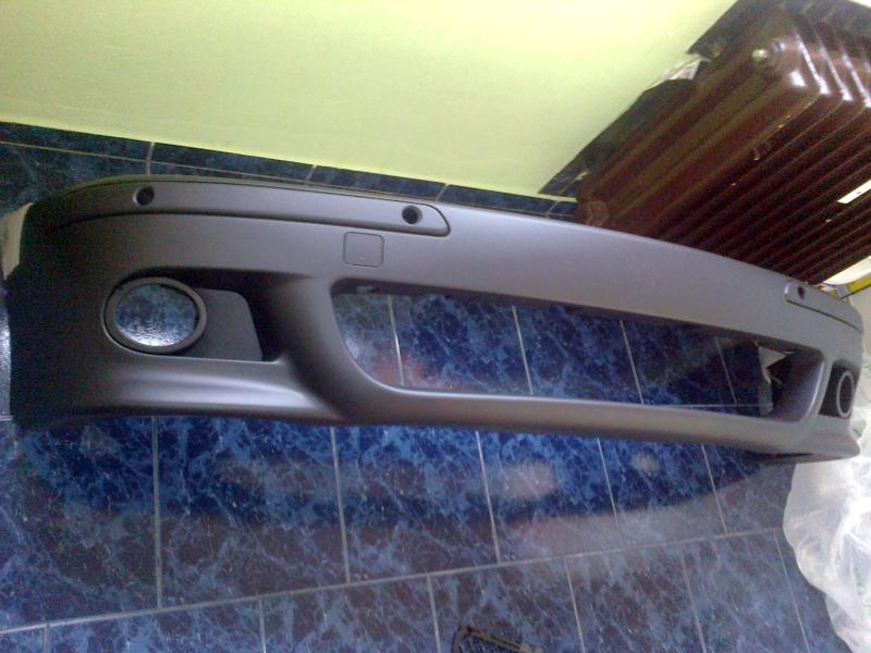

nárazník dorazil, zde pro případné další zájemce stav po vybalení

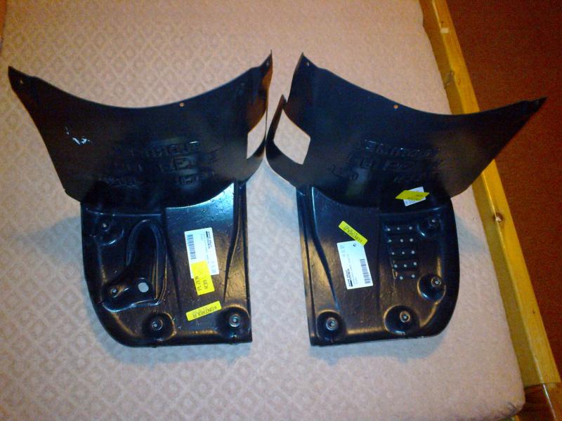

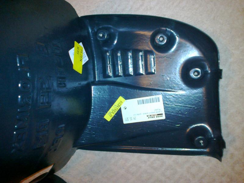

přední a levé nadkolí viz toto téma, díly 14.15.326 a 14.15.327 by Auto Kelly. Cena původní 332,- cena klubová 268,-

#50 Příspěvek od Perunwit »
měl bych dotaz pro ty, co už použili rohy z Kelly - čím jste je chytali k tomu nárazníku? Obyč šrouby s maticemi a podložkami, nebo nějaké plastové rozpěrné čepy? Díky. Čeká mě montáž tak abych se vybavil a nelovil pak někde po krabičkách šroubky :-).
P.S. na předposledním fotu jsou ty otvory dobře vidět.

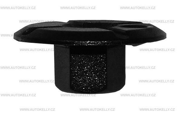

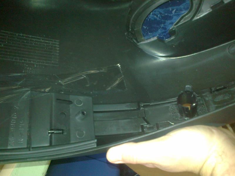

nevíte někdo, kde se tam vyskytuje toto?
Plastová matice plastového nadkolí
Rady523i
Příspěvky: 466
Registrován: stř 21.11.2012 01:00
#56 Příspěvek od Rady523i »
maji to vsude i v kelly nebo Mcár je to matice příchytka podběhu ,,,v kely jako príchytky bmw a dej vsechny príchytky bmw a je to universalní matice a prodavaji to po 10 ks za 77 kč http://www.autokelly.cz/#|Y33buV4cvEnkJ ... ELEt/7OQ==
Perunwit
Příspěvky: 1846
Bydliště: Pilsen city
Klubové ID: 2962
#57 Příspěvek od Perunwit »
jj, já to našel, odtud mám ten obrázek... jde mě o to, jestli si to mám objednat a jestli to budu potřebovat při montáži, nebo jestli tam tenhle díl někde už je a použiju ho znova
ta matice přidržuje to nadkolí, nebo čím se chytá to nadkolí k nárazníku, jak jsou tam na fotce výše ty 4 otvory v každém z nich? to bych potřeboval vědět...

[quote="Perunwit"]měl bych dotaz pro ty, co už použili rohy z Kelly - čím jste je chytali k tomu nárazníku? Obyč šrouby s maticemi a podložkami, nebo nějaké plastové rozpěrné čepy? Díky. Čeká mě montáž tak abych se vybavil a nelovil pak někde po krabičkách šroubky :-).
Během tří let třikrát utržený nadkolí. Tak sem koupil před 14 dny z Auto Kelly. Nadnal, dostal záchvat, sundal, rozdupal a obědnal origo. Všude ty mr..y měly mezery 2-3cm. To se nedalo. Katastrofa. Origo sedí na 100%. Hold cena 4tis za oba
Perunwit
Příspěvky: 1846
Klubové ID: 2962
#59 Příspěvek od Perunwit »
nesedí to, jo? 4ím se to tedy chytá do těch otvorů? No, jsem na to zvědavej. Záchvaty mi nehrozí, to bych asi obě děti už dávno musel ++++ :lol: ale na tohle jsem zvědaf.
radikator
Příspěvky: 213
Registrován: čtv 28.02.2008 01:00
#60 Příspěvek od radikator »
Perunwit píše:nesedí to, jo? 4ím se to tedy chytá do těch otvorů? No, jsem na to zvědavej. Záchvaty mi nehrozí, to bych asi obě děti už dávno musel ++++ :lol: ale na tohle jsem zvědaf.
No nesedí. Mezera mezi nárazníkem a tim nadkolim v podběhu asi 3cm. Škvíry dole pod mlhovkou. Takže všechen bordel tam. A ještě to votřesně vypadá. Už když sem v krámě viděl ty vylisovaní čísla na tý hladký ploše co je podběh, tak sem věděl že je chyba. Hold sem to zkusil no. Ale jako kdyby to aspoň lícovalo jako origo, tak prosim no... Za tu cenu.
