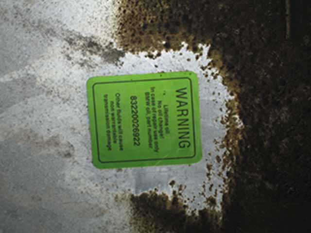

Zdarec panove... mam na vas takovou prosbu snazim se zjistit jaky olej a mnozstvi se ma lit do automatu je to model e39 530d rv1998/12 skrin mam GM se zelenym stitkem
Pavel H
Příspěvky: 3694
Klubové ID: 98
#54 Příspěvek od Pavel H »
Napiš sem číslo z toho štítku.

to fakt nikdo nevi jaky tam prijde olej ???? :(
Eks
Příspěvky: 260
Klubové ID: 1372
#57 Příspěvek od Eks »
Ty jsi opsal výrobní štítek skříně. My chceme takový ten zelený nalepený na vaně skříně. Viz obrazek.

#59 Příspěvek od Rum1 »
zdarec panove..tak sem se konecne dostal pod auto.
cislo je
83220002121
Pavel H
Příspěvky: 3694
Klubové ID: 98
#60 Příspěvek od Pavel H »
Tak to je olej LT71141 Vyrábí ho ESSO nebo MOBIL
