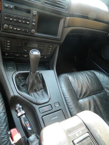

podla fotiek vidno ze v kufry ma mk2 a vpredu zase 4:3 display

jj vepředu je 4:3,
takže pro 3KILL, on nemá radio v palubce jako asi ty, ale má radio v kufru a vepředu je jen kazeťák a monitor, pak se eště dělaj 16:9 monitory s kazeťákem, obojí potřebuje TV modul nebo navimodul, aby to něco zobrazovalo a radiomodul v kufru, aby to hrálo radio.

Mam vpredu BM 4:3 na radiu by si asi tažko nieco vydel, mam aj BM 16:9 ale nekomunikuje mi musim ho dat flesnut snad mi to niekto na BIGU spravi.

3KILL píše:Vím co má v kufru, v opěrkách atd..ale to hlavní, na čem se mu to zobrazuje? Prostě jaký typ "rádia"?
Mam tam BordMonitor nie radio.
