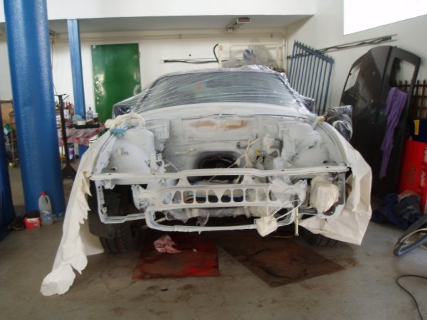

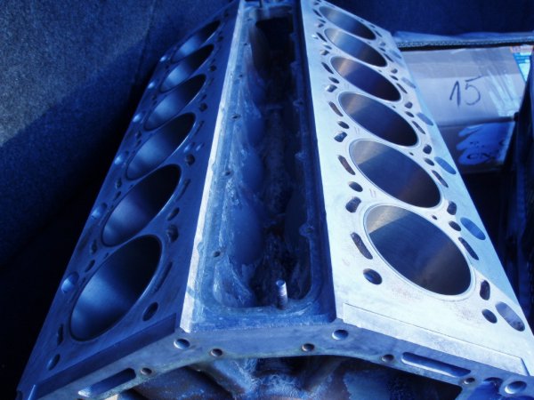

Tak jsem to vzal z gruntu... :lol: Motor se porad jeste dela. Dnes jsem mel jet do Hradce srovnat blok ale tri vlozky se mu tam sprajcly takze zitra vrta znovu :( Mezitim jsem odstrojil a vylkoval motorovy prostor a ted uz to nastrojuju. Dam sem fotky ale jsou uz starsi. Je to jen v plnici. Ted uze je to nalakovane a z vetsi casti nastrojene. Teda krome motoru :lol: Hlavy sem nechal udelat u jednoho typka v PL a musim rict fakt borec. ""Rozumne ceny"" (na tohle auto) a hlavne fakt profik. Nic krome hlav nedela. Taky jsem obednal spoustu haraburdi(dilu v BMW CarTec, ochotni ale primerene drazi). Dalsi fotky tady dam co nejdriv, musim to nafotit. Na sezonu uz to ale nevidim :( Trpelivost ruze prinasi...

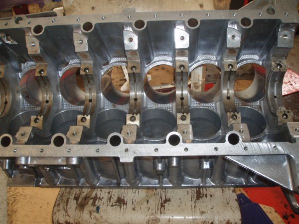

A takhle už vypadá vyvložkovaný motor před srovnáním a výbrusem

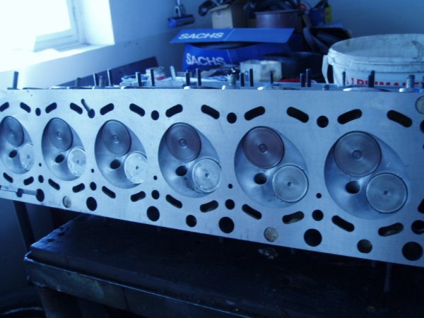

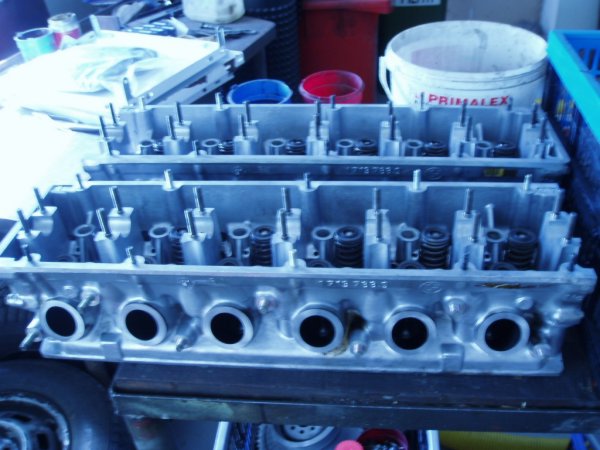

a takhle hlavy po repasi... No chce to jeste vycistit a tak... :lol:
