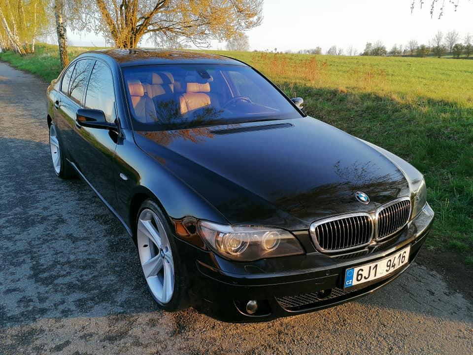

Není to náhodou tato?

Já mám stříbrnou se sibrem. Tato je na prodej nebo taky má špatný výkon?

Tato už je prodaná, ale taky má slabý výkon.

Aha. Nevíš jaký má problém? Možná to máme stejný ale nevím jaký má motor. Já teď v dílně ještě vyměnil separator oleje co mám koupené na svojí e65 a přišlo mi že mám hrozně špinavou od oleje klapkou sání tak jsem jí vyčistil a dal zezadu nové těsnění.

Je to 750i, ale nevím co je tam za problém.
