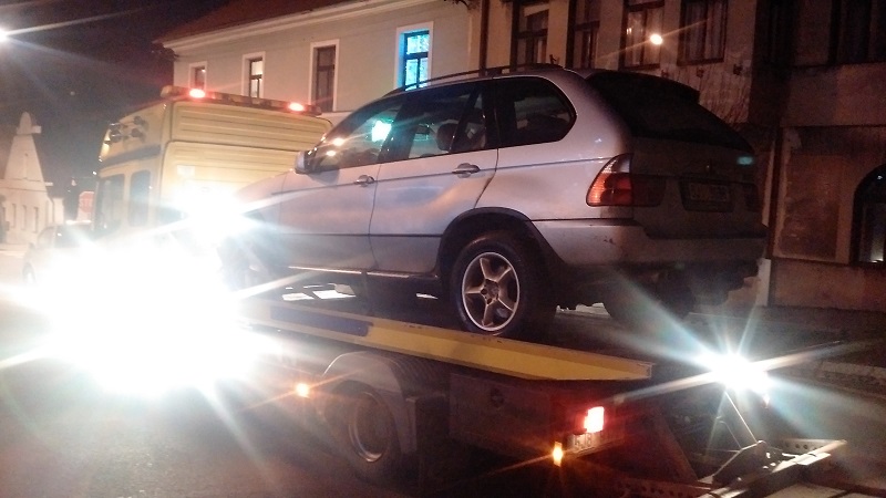

Ani se neptejte, vybírám si špatnej rok.
7 je na ústupu není na ni čas, jak kalsické, prostě jsem v zácpě až se na mě dostane řada. U X5 kdyz sem jel z prace me prestala/praskal fungovat vodni pumpa, takovej drnčivej zvuk zastavím kouř a říkám, je to v prdeli !!!! Tak čekám v hospodě hodinu na odtahovnku. Koupil jsme 30 litru Rajce ale nemelo to smysl sem to tam lil a protékalo to. Tak sem udelal divadlo lidem na silnici, pač přijela odtahovka jak kráva a já jak blbec na ni najel, vycouval najel vypnul motor, lidi moc nechápali proč to dávám na odtahovku když to jede.
Neumím si asi správně spočítat servis v hlavě, u E65 sem pumpu preventivně vyměnil hned, tady nevím proč sem to neudělal a byla to chyba.
Už těch chyb je nějak moc, ať už je konec roku.
